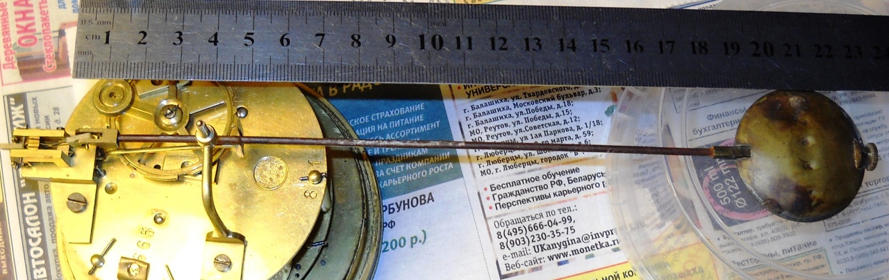

Сообщение от Сергей Дмитриевич Посмотреть сообщение
Производитель имеет в виду длину маятника от верхнего зацепа до середины линзы, т.е. от верхней точки как на первом рисунке до нижней точки на втором, длина пендельфедера не учитывается.
За линии спасибо. Я не поленился, замерил у нескольких настенных часов. Длина, указанная на механизме, соответствует тому, как я написал.
И я опять не понимаю как 35х2,256 получилось 9,25 см? У меня при простом умножении 78,96 мм.
СД, покажите расчеты, многим пригодится!

Сообщение от Алекс Посмотреть сообщение
Это применимо только к часам сделанным во Франции. А коэффициент действительно 2.65 получается.
Расчёты я делал не вручную, говорил же у меня есть специальная программка для определения длинны маятников именно таких часов.
Если нужно давай е-мей попытаюсь сбросить, если почта примет файл с расширением exe

------- ДОБАВЛЕНО ЧЕРЕЗ 20 МИН --------
Да, с французскими так, как СД писал.
81*2,65 мм=214,65 мм
Фото, может поможет.
