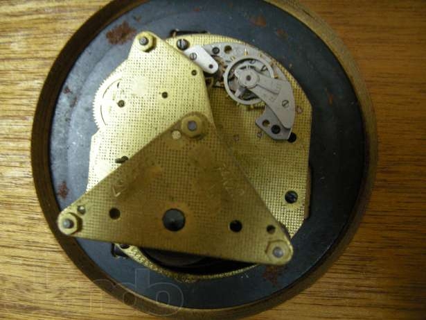

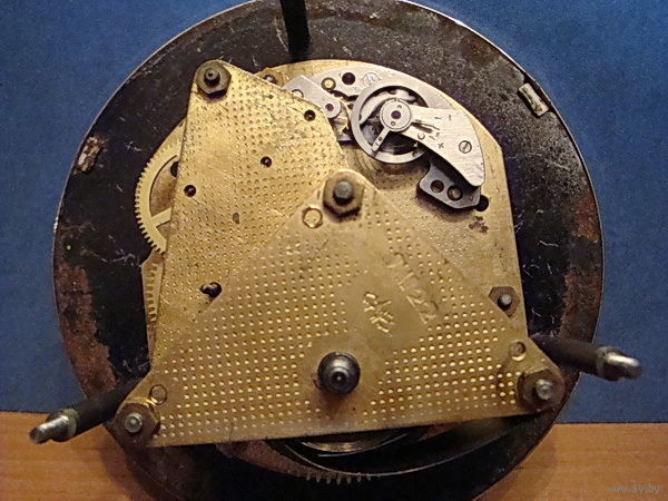

Масло добавить просто, чтоб не терлось на сухую. Бензин конечно нельзя, он остатки смазки смоет. Придерживать пальцем за секундное колесо и медленно распускать пружину.

Это всё не подойдет (на именно такие модели зав. колеса, как в моём сообщении на фото), там резьба.

Взялся за такой же Маяк 74122, как на картинке в предыдущем сообщении. Зав. № 24614.
Достался только голый геть грязный и местами ржавый механизм с циферблатом и, похоже, родными покорежеными стрелками (на минутной есть посадочный квадрат). Кто-то мазал солидолом, заводная пружина местами в ржавчине, отверстия в платинах местами уже были стянуты кернением - бородком диаметром 0.8 мм:
- оси заводного барабана - по кругу в платине, ближней к циферблату;
- в средней платине - отверстий 1-го и 2-го колес, считая от анкерного колеса
ОПЫТА В РЕМОНТЕ НЕ ИМЕЮ.
Снял баланс и анкер, спустил потихоньку и вынул заводную пружину, собачка и храповик - в порядке, протер заводную пружину тряпочкой, но уже видно, что нужно будет тщательно мыть.
Вымыл анкер - был в грязи и смазке, протер, не снимая, зубцы анкерного колеса. Буду собирать ход, пока без заводной пружины - тут, вроде, удобно пальцем первое от барабана колесо пальцем нажимать-покручивать для проверки работы хода...
Все ли так делаю?
Возле анкерного колеса выбито в кружке ЧЧ и 3-67 - это дата выпуска?
Обнаружил, что в часах приставной ход, но только снимается со стороны циферблата, который я сразу снимать не стал.
Градусник был отведен в сторону - сильно за +.
С уважением, А.Малышев
