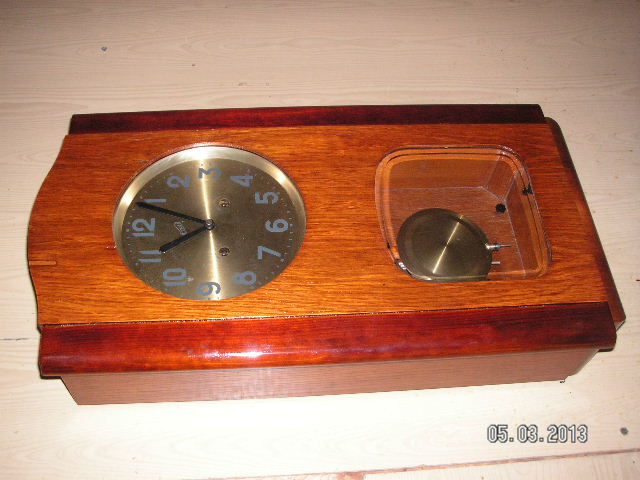

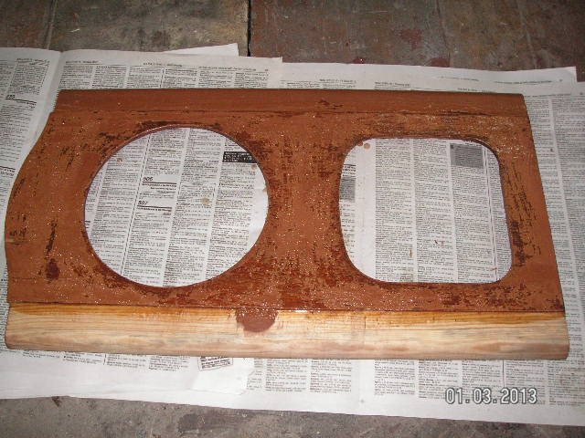

корпус снаружи и дверка были покрашены половой краской в несколько слоёв помогла смывка старой краски и после протирка 647 растворителем. Шпон с боковинок дверки частично отсутствовал пришлось снять оставшийся и покрыть безводной марилкой после чего всё покрыл лаком. Вот такой первый опыт реставрации.Да ещё цыферблат и маятник от матового налёта слегка натёр полировальной пастой

Toha21, молодец. Вернул аппарат с того света.

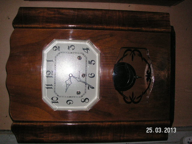

Наконец получил посылку с деталью от \ Dima343\ ,за что ему большое спасибо и вот мой Янтарь к которому вернулся приятный мягкий голос

выглядит супер
заново покрыли корпус более темной морилкой?

Сообщений: 11
Сказал(а) спасибо: 6
Поблагодарили 4 раз(а) в 3 сообщениях
корпус в родном лаке

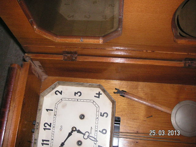

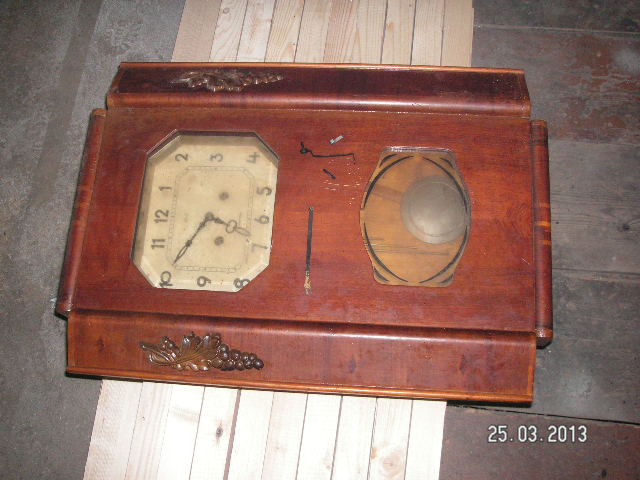

а вот с этими придётся поработать т.к. внутренние уголки отсутствуют. корпус расклеян и с лица лак в трещинах и шелушится. по механизму отсутствует одиночная тяга с молоточком боя . сломана скоба с вилкой и пендельфедер

крепление механизма куда хуже, чем в четвертных, хлипкая жестянка
