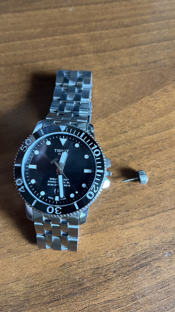

Случилась така проблема, часам меньше месяца, сломался заводной вал, как быть сдавать по гарантии со сложностами экспертизами или на ремонт?Нажмите на изображение для увеличения

Случилась така проблема, часам меньше месяца, сломался заводной вал, как быть сдавать по гарантии со сложностами экспертизами или на ремонт?Вложение 3885399
Странный вопрос - или по гарантии, или за денги. Вам денег девать некуда или как? Если некуда, то сэкономите время пока будет экспертиза идти.
А часы точно оригинал? Мне кажется или точка на безеле сильно криво нанесена? Или так сфотографировано?
