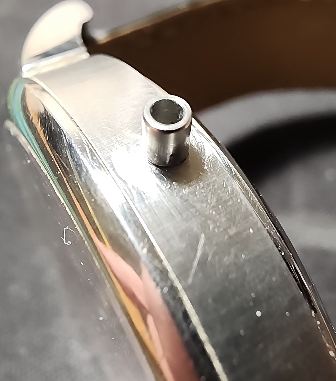

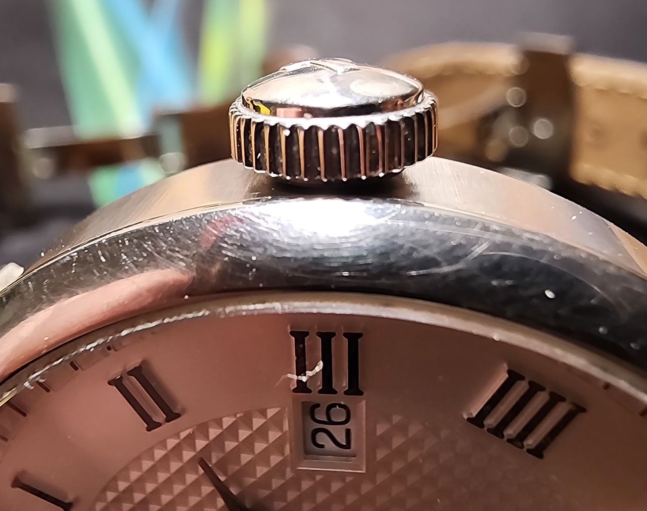

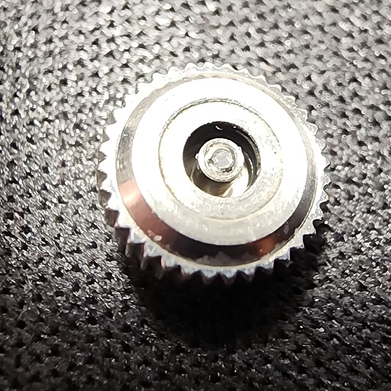

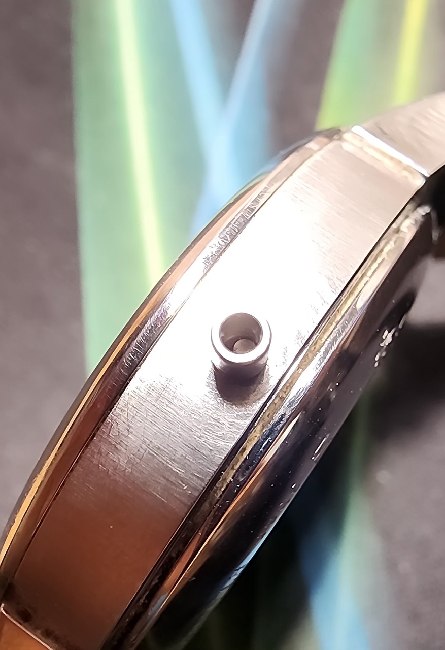

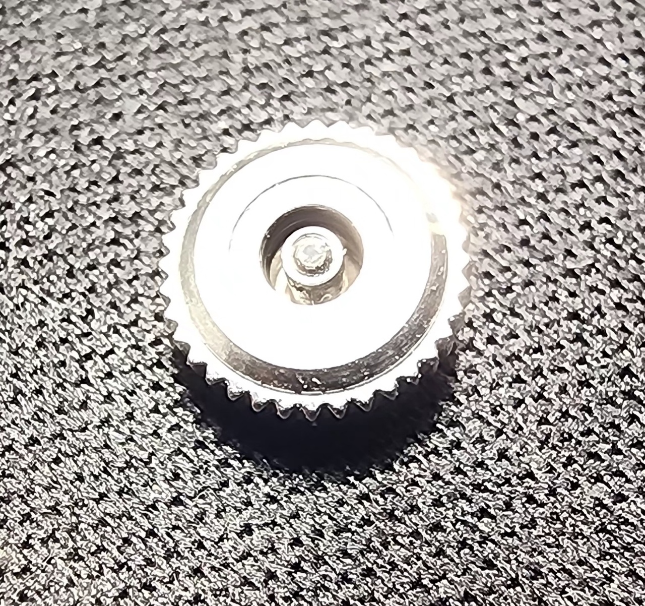

Всем привет.
Tissot Le Locle. Часам больше десяти лет. Сегодня отсоединилась заводная головка при вытягивании.
Серьёзная ли поломка, какие возможны ремонты, и какова их цена плюс-минус?
Старый 27.05.2024, 17:18
newocean newocean вне форума
Регистрация: 14.03.2014
Сообщений: 482
Сказал(а) спасибо: 733
Поблагодарили 875 раз(а) в 216 сообщениях
Скорее не отсоединилась, а отломалась.
Придётся менять весь заводной вал целиком, а потом на него накручивать заводную головку.
