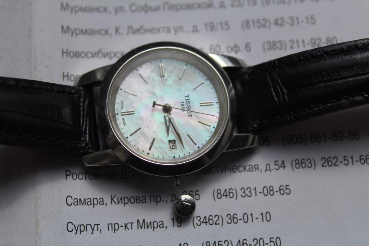

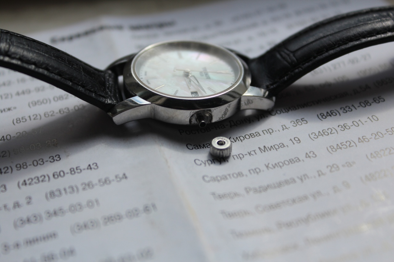

Здравствуйте! У жены на часах Tissot без видимых причин отвалилась заводная головка. В сервисе сказали что она обломилась, надо заказывать из Швейцарии новую, платить две с лишним тысячи и ждать аж 4 месяца. Подскажите, можно ли где-то решить эту проблему побыстрее и желательно подешевле??

Обратитесь в http://www.horology.ru/
Возможно что там смогут удалить обломок вала из головки и потом отремонтировать.

Ремонтируется достаточно просто, удлиняется обломанный вал и ставится новая головка. Если удастся выкрутить обломок вала из головки, то старая, если не удастся, то новая похожая по размеру по стилю. На том же e-bay масса головок для Tissot.

Но у ТС имеется "родная" головка, надо только удалить из неё обломок.
Правда сомневаюсь по поводу 2 тысяч. Просто так, валы не ломаются.....
