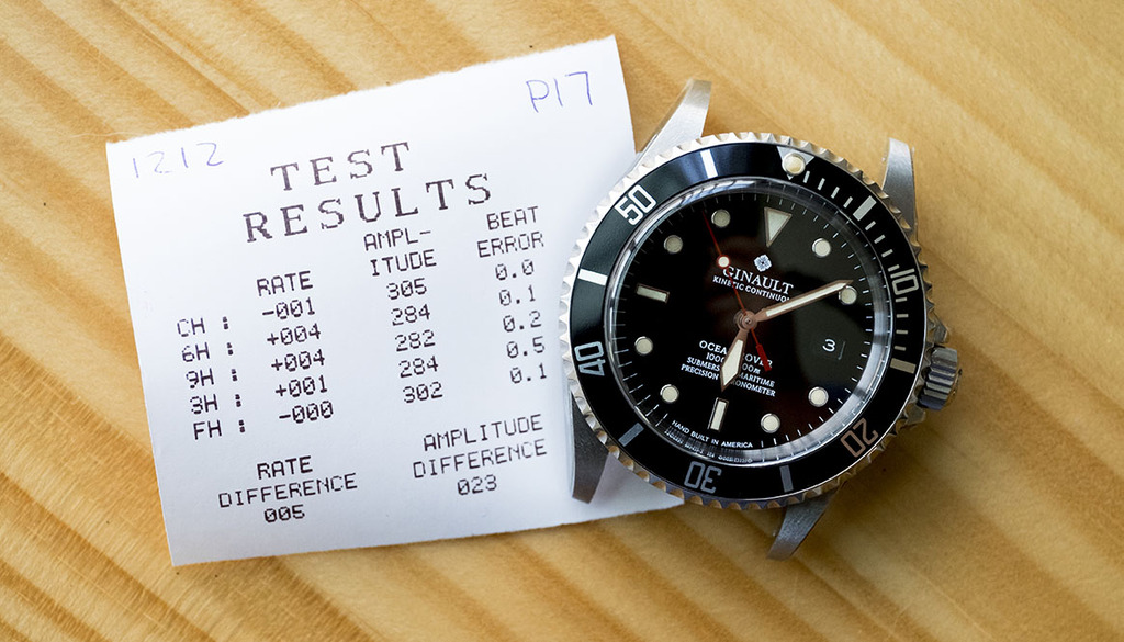

Сообщение от Андрей Бабанин Посмотреть сообщение
Удивительно, как с таким балансом можно получить хорошие характеристики.
А кто-то разве их проверял? Пока что видел только отзывы владельцев по типу "ходят +2 секунды в сутки".
Так у меня так и Восток ходит - после долгой регулировки и при стабильном стиле ношения. Иногда
Интересна была бы и стандартная проверка на приборе в нескольких положениях - и замеры при носке в разное время суток - для понимания, насколько точность стабильна.

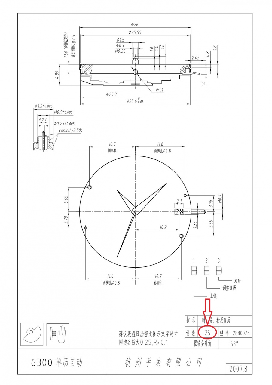

калибр Hangzhou 6300 имеет: диаметр 26 мм, высота с подшипником 4,89 мм:
итак:
Ginault 7275. диаметр 26 мм, высота 4,65 мм (не ясно, с учётом подшипника или без);
ЕТА 2824-2. диаметр 26 мм, высота 4,6 мм. (с подшипником 4,7 мм.);
Hangzhou 6300. диаметр 26 мм, высота с подшипником 4,89 мм.

Сообщение от olegpan Посмотреть сообщение
рекомендую прочесть заглавное сообщение в теме.
