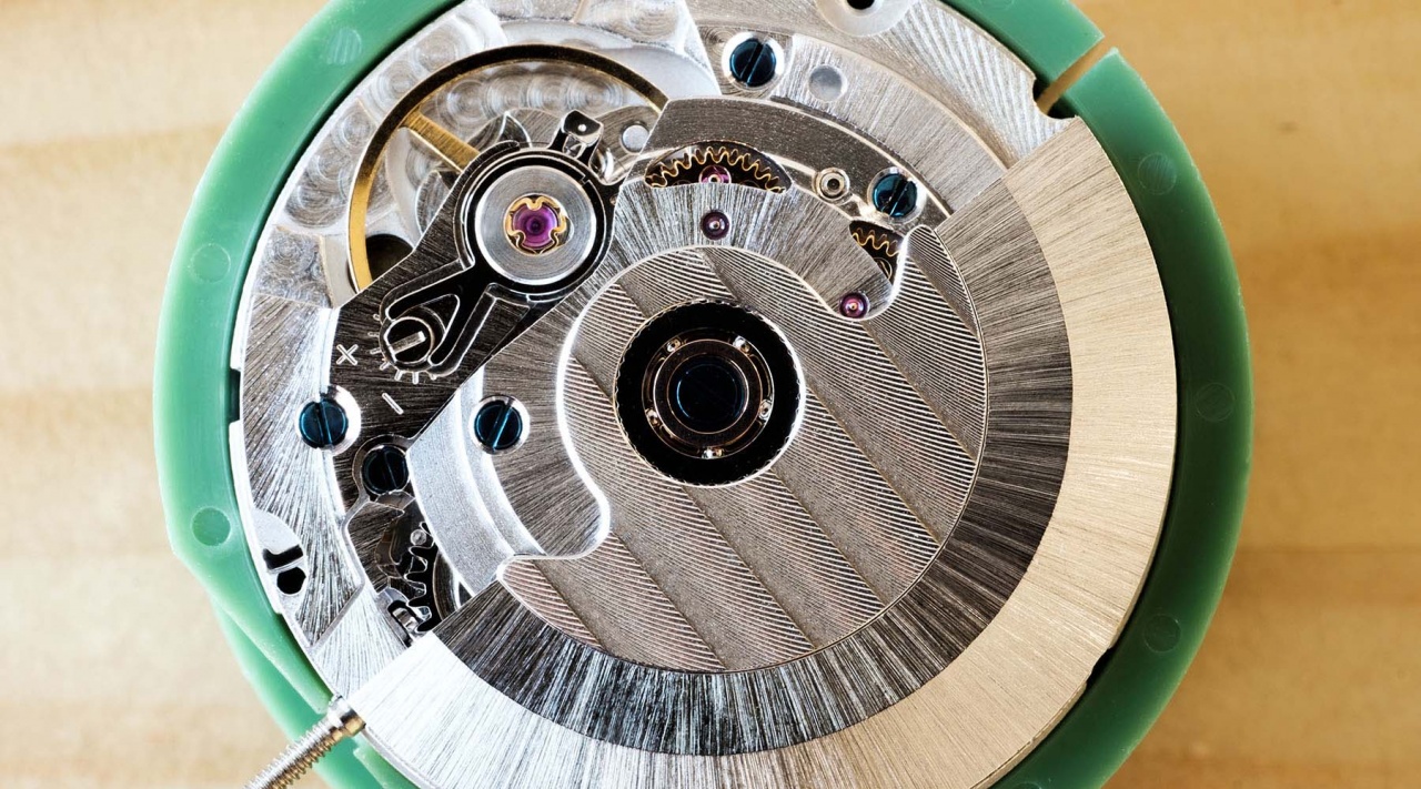

В одной из тем форума возникла горячая дискуссия относительно места производства калибра GINAULT 7275.
Одна группа форумчан утверждают, что калибр GINAULT 7275, не что иное как китайский калибр Hangzhou 6300 (почти 100% копия ЕТА 2824-2).
Другие же (в том числе и я) склоняются к тому, что GINAULT 7275 это собственная копия ЕТА 2824-2, выпущенная, как и утверждает производитель, в США.
При этом, фирмой-производителем GINAULT заявлено, что для зубчатых колёс этого калибра был разработан специальный антимагнитный медный сплав, получивший название GC31, по твёрдости сопоставимый со сталью.
Также производитель указывает, что детали баланса, пружины, рубиновые подшипники - стороннего производства (Nivarox Hairspring, Nivarox Mainspring, WJL Shock Absorber).

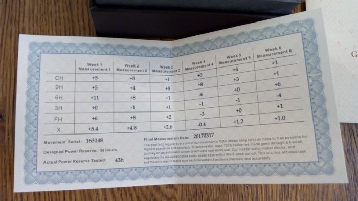

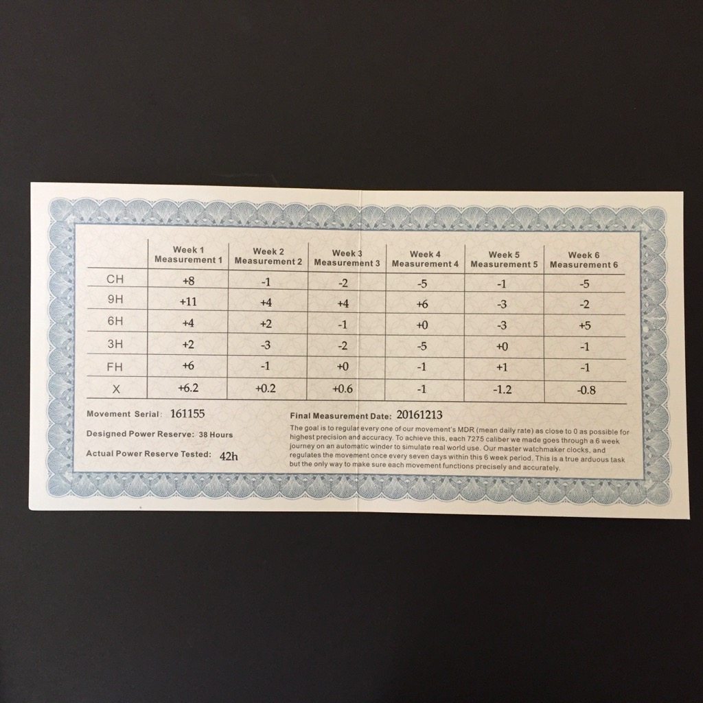

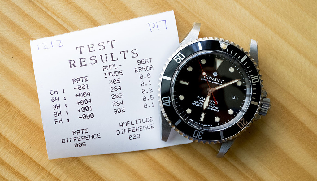

Производитель настраивает калибр до уровня хронометра и выдаёт собственный сертификат:

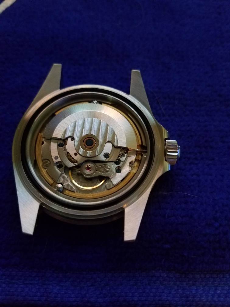

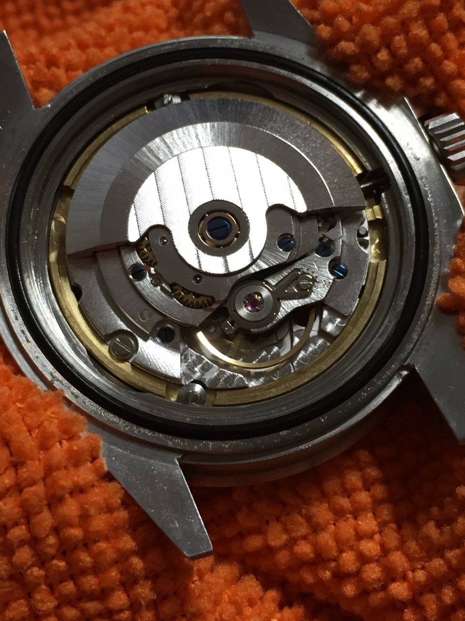

Фотографии калибра GINAULT 7275:
https://www.wristwatchreview.com/201...going-on-here/
https://uhrforum.de/threads/der-gina....292614/page-3
Название: Werk Rover (3).jpg
Название: Werk 2 (1).jpg

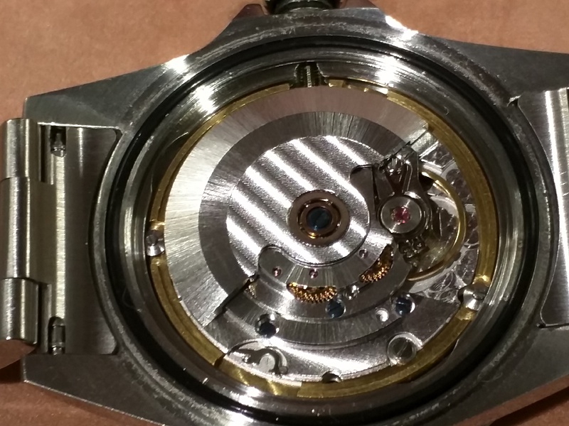

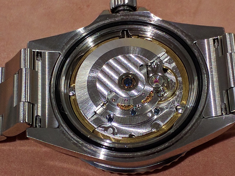

https://forums.watchuseek.com/f67/an...w-3959754.html

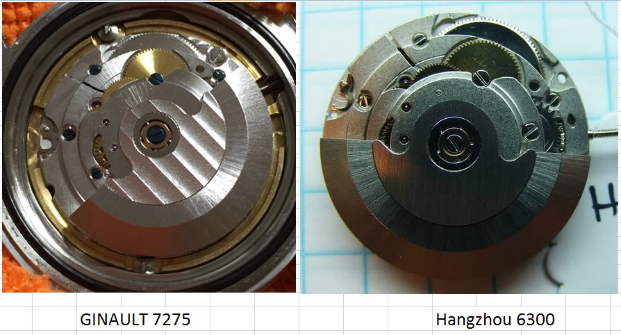

Мне вот что не понятно. Вчера, в предыдущей теме про Жино, которую закрыли, по не очень качественным фотографиям механизмов Жино и китайца-клона ЕТА, по одной единственной заклепке, которая вообще то разная на двух представленных фото, сразу причислили механизм Жино к китайцу, то есть опознали что в Жино якобы стоит китайский клон ЕТА2824-2. После чего некоторые сразу сделали для себя определённые выводы, то есть записали компанию Жино в мошенники!
То несколько дней были нападки и обвинения Жино что они ставят в свои часы Сигулл 2100, и маскируют его под свой инхаус калибр.
Теперь по фотографии заклепки в механизме Жино опознали Китайский клон ЕТА, на том основании что только китайцы в своём Hangzhou 6300 полностью копируют ЕТА-2824-2, а заклепка в мехе Жино, похожа на заклёпку в мехе китайца
По моему это очередной бред противников Жино, которые по странному совпадению являются фанатами марки Штейнхарт и поклонниками творчества Гюнтера, что в общем в какой то степени объясняет нападки на Жино. (Смотреть предыдущую тему).
А не очевиднее ли принять за точку отсчёта информацию которую указывает сам производитель Жино, что их механизм также является полной копией ЕТА 2824-2, воспроизведенный на своих собственных мощностях в США?
Потому и та самая злополучная заклёпка тоже похожа/совпадает с заклепкой ЕТА механизма, и которая же имеет видимые визуальные отличия и от заклепки в мехе ЕТА и от заклепки в мехе китайского Hangzhou 6300.

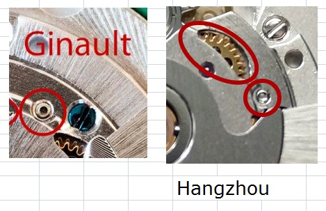

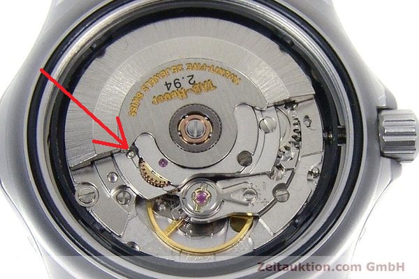

повторю: мягко говоря, преждевременно делать далеко идущие выводы по одной лишь заклёпке (штифту), которая к тому же, как было замечено выше, на поверку оказалась вовсе не идентичной:
к слову сказать, у оригинальной ЕТА 2824-2 заклёпки далеко не всегда идеальной формы:

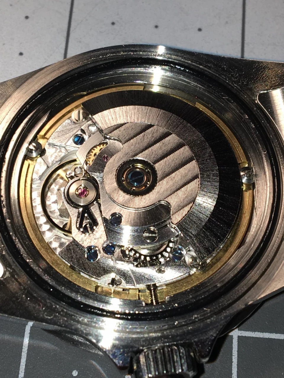

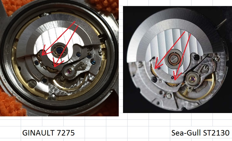

Это не единичная заклепка, это характерная особенность техпроцесса конкретного производителя. Видно, что ЕТА фиксирует данный штифт иначе, как и Sea-Gull. Но не передергивайте, выводы делаются по совокупности признаков "производителя" и его реальному бэкграунду.
Sea-Gull 2130:

Нет, обратите внимание на отверстия в колесе моста автоподзавода (поправьте меня, специалисты - не знаю правильного названия) - насколько у Hangzhou они больше, чем у ETA и ближе к краю\зубьям. У ETA эти отверстия практически не видны из-под моста. Возможно у вас найдется обоснование, почему врунишки из Жино решили "скопировать" именно Hangzhou, а не оригинальную ETA
Впрочем, давайте дождемся мнения специалистов, раз уж вы завели эту тему именно в таком формате.
