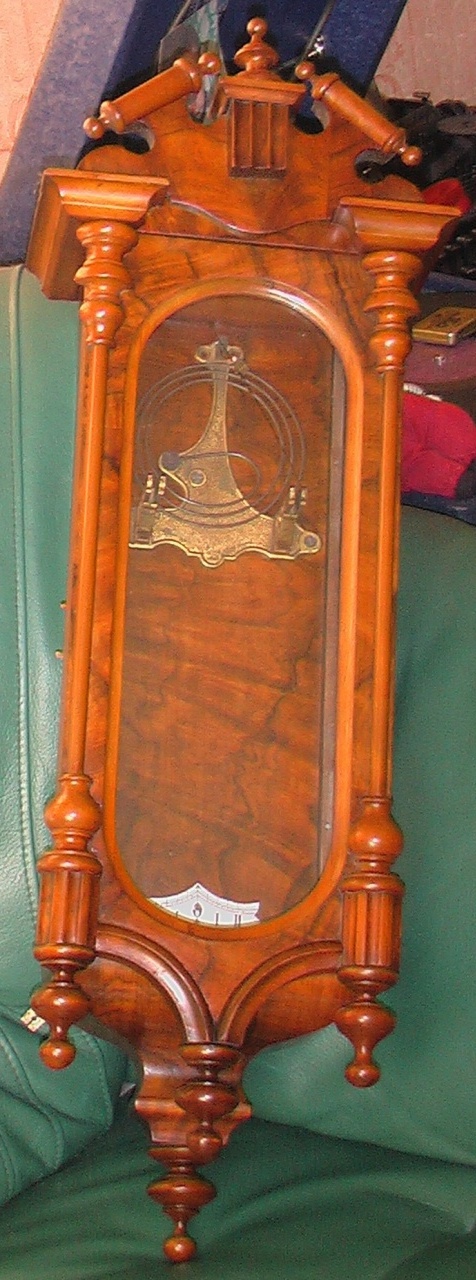

Сообщение от Oled Посмотреть сообщение
Елена, добрый вечер!
Это часы, судя по стилистике корпуса (неоготика) периода 1870х годов. В те далекие годы мало кто клеймил свою продукцию, поэтому опознать производителя в вашем случае практически невозможно. Одно могу сказать точно - это не Лензкирх, не их механизм, хотя по качеству ничем не уступает. Очень хорошие и необычные часики. Интересно будет найти их изначальный облик, если кто встретит фото, обязательно поделитесь!
С ув,
Олег
Добрый день!
Вот кое-что нашел из раннего
С ув.,Александр
Эти 2 пользователей сказали Спасибо! Letun за это сообщение:
luzhechka (06.11.2011), Oled (05.11.2011)

Сообщение от Letun Посмотреть сообщение
Добрый день!
С ув.,Александр
Супер! Это он!

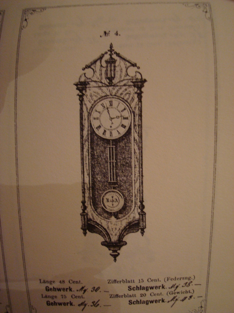

Ну что ж, и я решил поиграть в угадайку :-)
Если присмотреться к расположению отверстий для осей шестерен в задней платине, то оно схоже с расположением отверстий на механизмах Lenzkirch (см. первое фото). Сергей Дмитриевич указал на схожесть кронштейна с кронштейном Lenzkirch, и Олег заметил, что мех качественный, но не Lenzkirch и регулируемые палетты... Я так думаю, производитель должен быть где-то рядом с Lenzkirch' ом. Во всяком случае, комплектующие, явно брали у одного поставщика. И вот я решил покопать каталог коллеги Lenzkircha по Шварцвальдовскому цеху - Lorenz Bob .
И в его каталоге под № 4 я нашёл подобный экземпляр. Правда для механизма без боя. Но картина, как говорится, маслом.

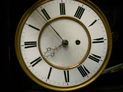

В продолжение темы Венского механизма с "maintaining power" обнаружил его собрата без секундной стрелки, но, сдается, с родным цифером.

Добрый вечер всем. Просто супер, фото оригинала корпуса просто фантастика!!! Огромное спасибо всем за ответы!!! Вот только очень расстраивает недостаток двуплечного рычага... Боюсь что знакомый мастер не "потянет" такую работу, а донора раздобыть вообще из разряда фантастики=((((.
