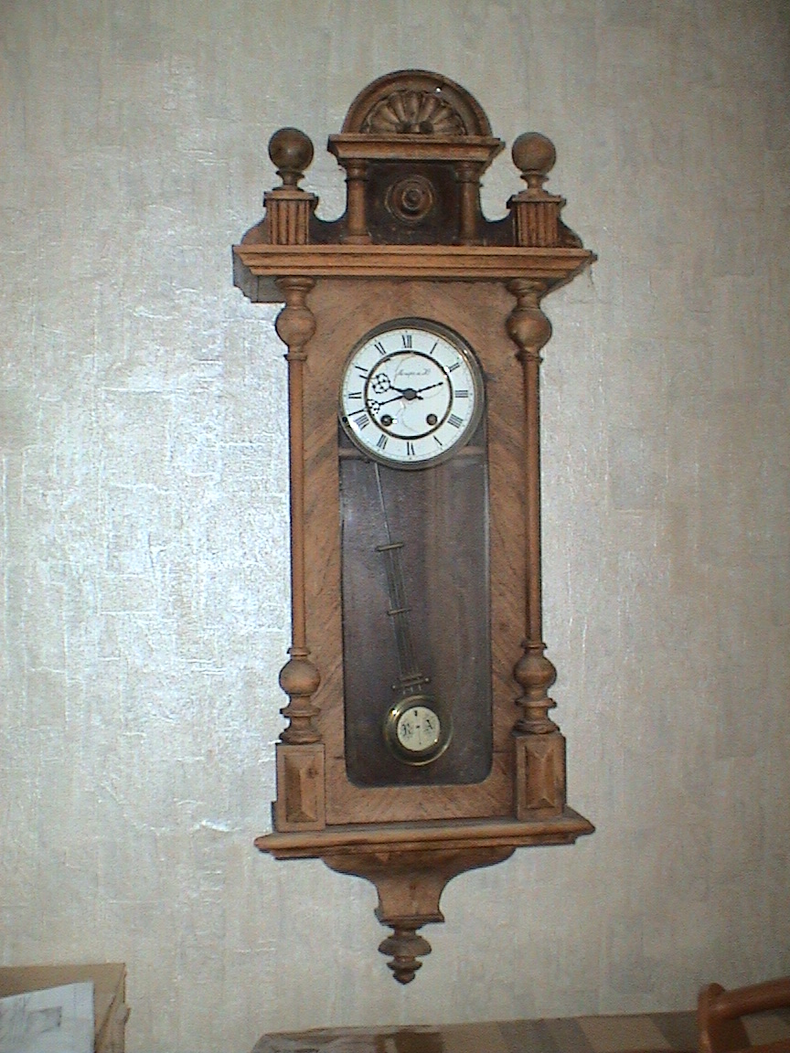

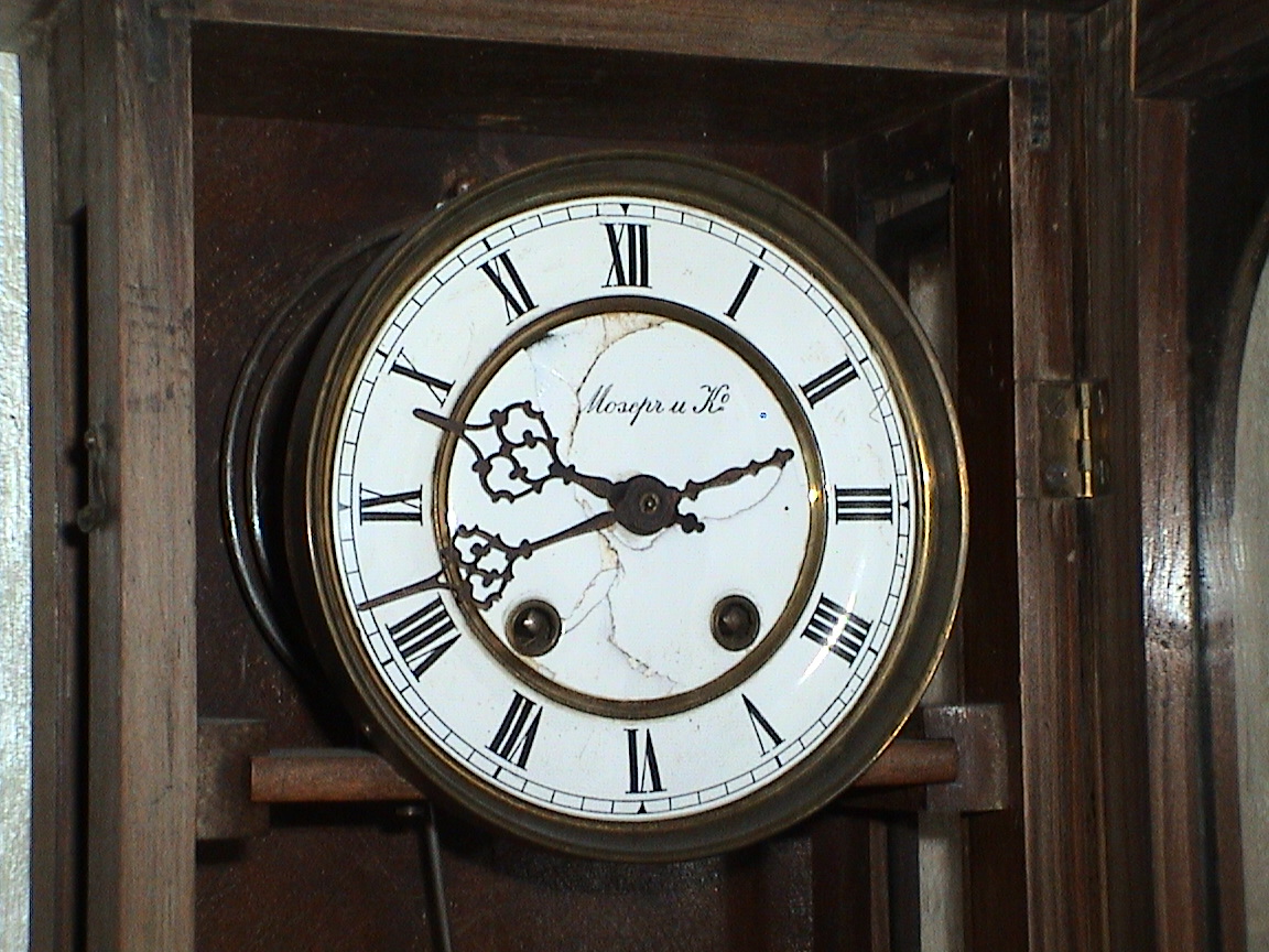

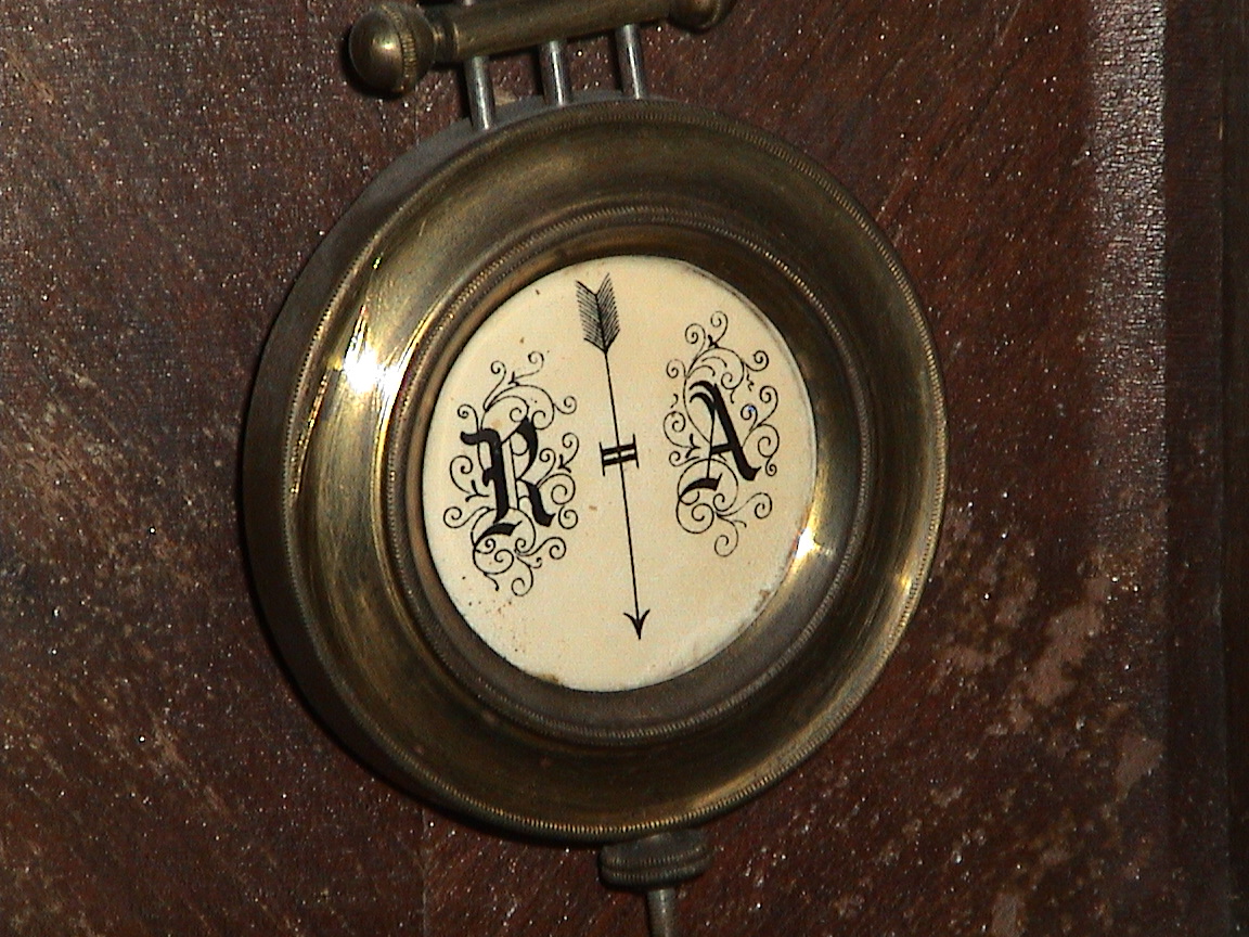

Добрый вечер! Интересует информация по данным часам. Часы не ходят, маятник сломан. На часах два отверстия для заводного ключа. Помогите определить что за часы. есть ли смысл восстанавливать?

Думаю стоит восстановить.
Мех в данных часах стоит качественный, вероятнее всего Ленцкирх.

Конечно стоит, корпус почти без утрат. Плохо, что эмаль на циферблате побита. А в общем часы хорошие. Механизм точно Лензкирх, и установлен на полке.

Просматривается внушительный гонг. Будете приятно удивлены качеством боя. Тембр боя подобран так, что не мешает слышать собеседника и музыку.
К плюсам можно отнести и сохранность корпуса. Не изъеден жучком.

Спасибо за помощь!
Интересно все: фирма "Мозер и Ко" это Россия или Европа? Где можно прочитать историю компании? "Мозер и Ко" это потомок какой современной мануфактуры?
Подскажите, обычные часовые мастерские могут взяться за восстановление? Или искать в Москве часовщиков-реставраторов?

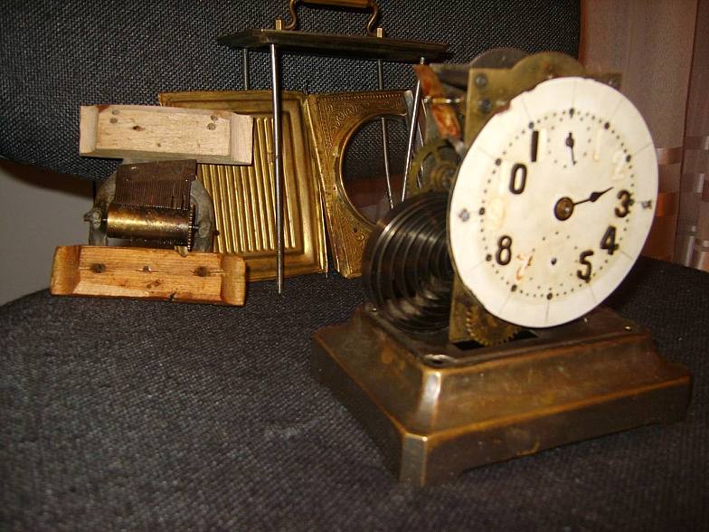

Всем добрый день.Дабы не плодить темы,пишу в этой,так как у меня похожий вопрос. Спасибо OddyRash, подсказал что это не советское и похоже будильник,может кто сможет подсказать ещё какую либо информацию,детальки похоже есть все в наличии,поэтому хотелось бы собрать,клейм нету,хотя осмотрел со всех сторон,может кто подскажет чьё производство? и где посмотреть про них. Заранее всем спасибо.

В часах виден ветряк. Это часы с боем или репетиром.

Это будильник с суточным заводом, играют одну мелодию вместо трезвона.
По большей части производились немецкой компанией Юнганс , Junghans. http://en.wikipedia.org/wiki/Junghans
Но так-же производились и другими различными компаниями, часто не маркированы.

огромное спасибо...а по внешности и не скажешь...простенькие такие...а в возрасте
