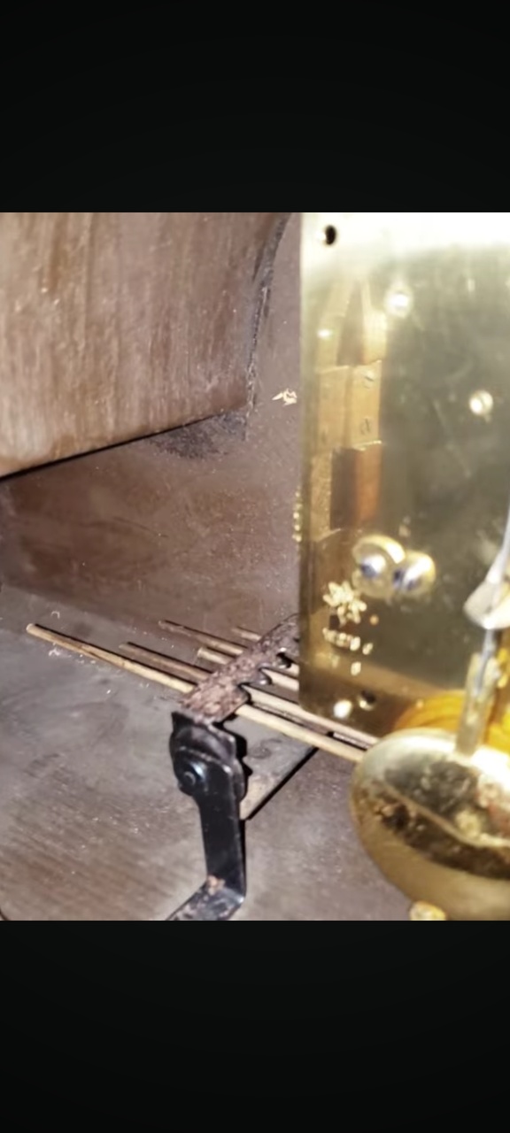

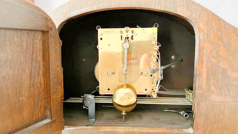

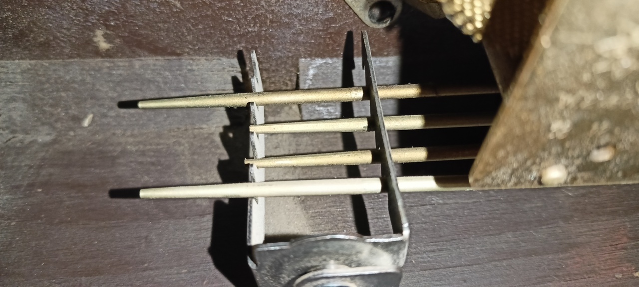

Доброго времени суток! Помогите пожалуйста решить вопрос по струнам боя настольных Junghans с механизмом W278. У меня вариант с 5-ю струнами. Не хватает одной струны, а те, которые есть, по всей вероятности стоят не правильно. Пересмотрел больше 10-ти часов с аналогичным мехом и боем.Практически у всех струны идут в таком порядке (считаем от дверцы к циферблату) : 1-Самая длинная, 2-длинная, 3-короткая, 4-длинная, 5-короткая. У меня в наличии две длинных и две коротких, причем концы струн идут на конус. Получается, что не хватает самой длинной. Может у кого-то есть аналогичные часы, не могли бы вы замерить длину и диаметр самой длинной струны, возможно получится подобрать с каких-то других часов. Ну и если струны уже перепутаны, то придется их переустанавливать в определенном порядке, а порядка я не знаю. Подскажите, как с этим разобраться? Первое фото "пациента". Второе и третье - для примера.

Концы, коториые идут на конус это как раз отломанные от крепежа стороны, их переобжали другим концом. И тут в любом случае тональности уплыли навсегда, так что менять их местами уже нет смысла. Тут новый гонг нужен.

Ну если только тот, кто это делал не обладал идеальным слухом и не сохранил (или не переделал) нотный строй.
Но этому маэстро пришлось бы постараться…

Похоже все струны были отломаны и переустановлены как получится.
Сильно унывать не стоит, хотя вид получился - "так себе".
Если часы не четвертные, то достаточно просто подобрать звук аккорда, какой Вам нравится.
Правда без музыкального слуха или камертона будет сложно.
Сейчас есть масса разных приложений для настройки муз. инструментов.
А в идеальном варианте конечно нужно менять весь гонг, вот только где его взять, оригинальный от именно таких часов.
