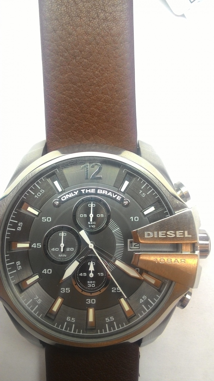

Здравствуйте!
Столкнулся сегодня с такой проблемой в мех-ме VD57B.
Работает хронограф не работает основное время. Проверил на наличие импульса, импульс был. Токопотребление проверив обнаружил, что оно скачет . Частично разобрав механизм и обнаружив следы влаги, удалил их, и часы пошли. Ток в районе 2,5 - 3 мкА выдает. НО, перестал работать хронограф. Добравшись до одного и второго ротора обнаружил, что и там влага скопилась, убрал, собрал, работает хронограф не работает основное время. В чем может быть проблема?
ID:	1207306   Нажмите на изображение для увеличения

В частичной разборке.

Пришлось полностью разобрать, чтобы исправить положение дел.
Правда ведь, что, если хочешь сделать что- то хорошо, делай это комплексно и полноценно.

Ну .... еще пару раз убьете в три раза больше времени , пытаясь ремонтировать узлами и сами перейдёте на полный ремонт!
Кроме уже описанного ремонта и обратки гарантированы....

В этом механизме (как и во многих достаточно навороченных Seiko и Seiko-Epson) после установки батареи надо делать сброс, в отличие от Мийоты. Точку, обозначенную AC, надо коротко замкнуть пинцетом на металлическую крышку механизма.

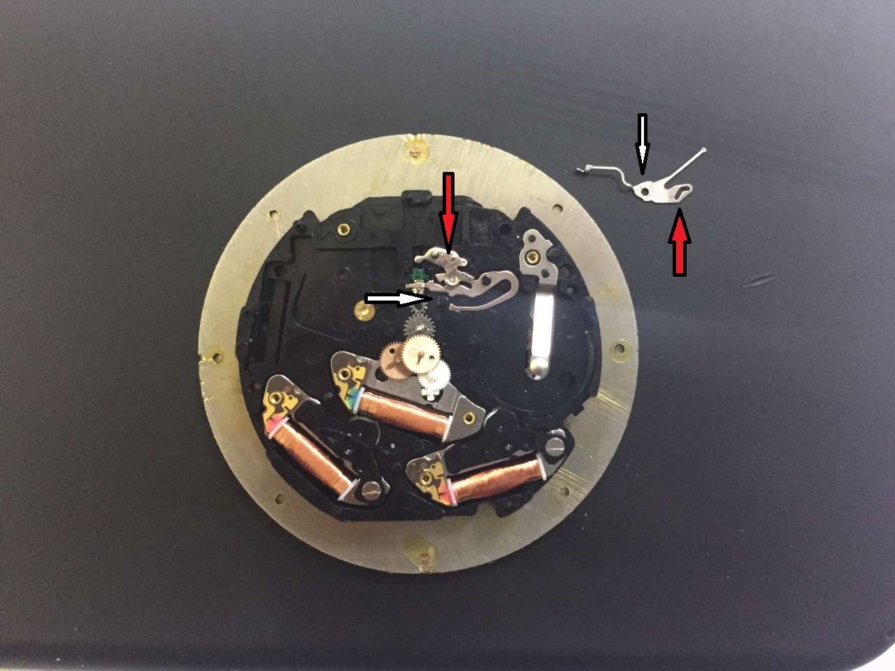

Здравствуйте!
Нуждаюсь в помощи.
1. Подскажите куда должна вставляться деталь (которая в стороне лежит)
2. Как правильно выставить метки?

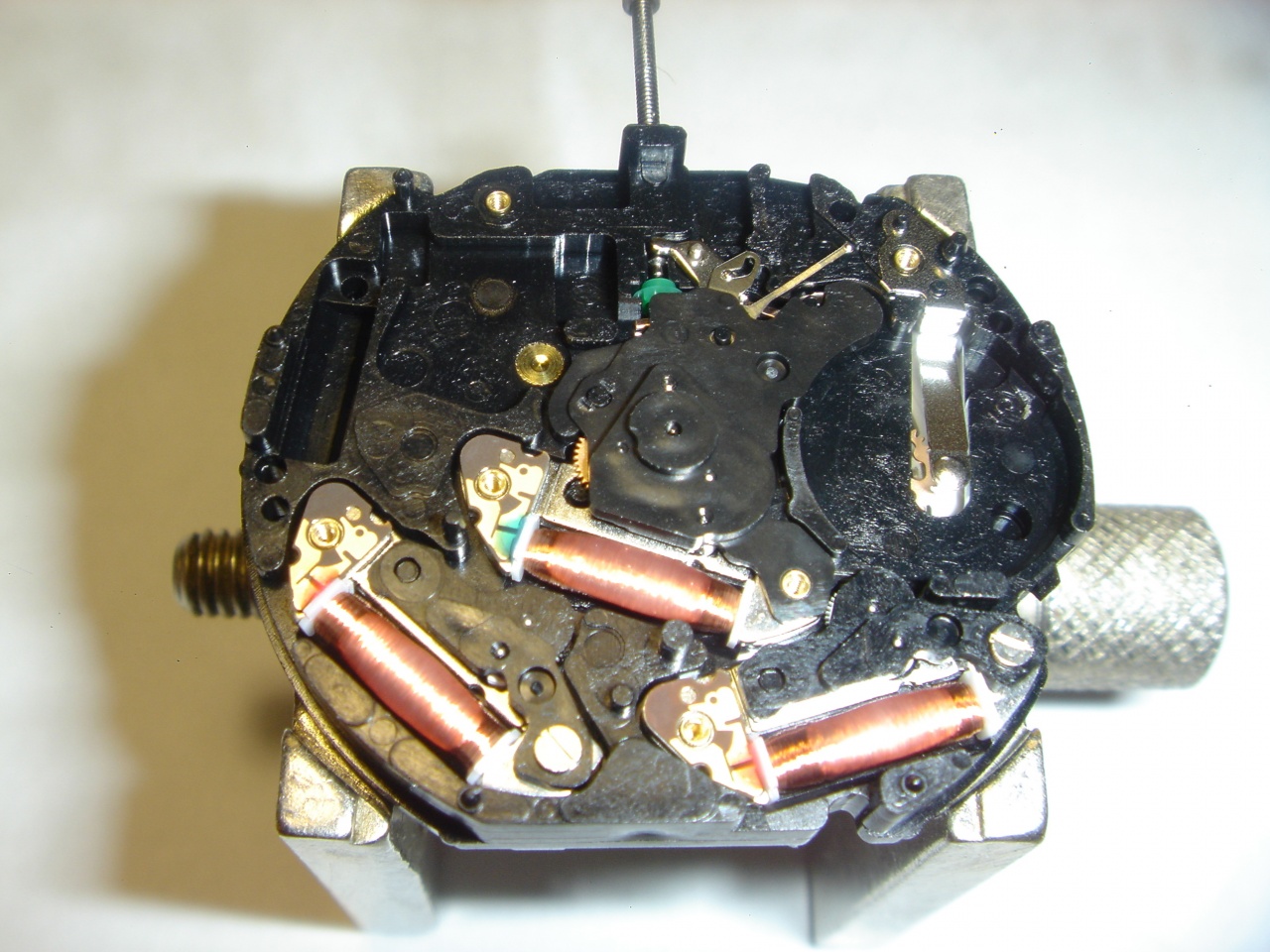

Отверстие детали (указано белой стрелкой), одевается на пластиковый штырек(тоже белая стрелка). Прорезь (красная стрелка) одета на штырек переводного рычага(красная стрелка). На дополнительном фото эта деталь частично видна, так что смысл её положения понять можно.
ID:	2041132   Нажмите на изображение для увеличения

Спасибо, собрал, только вот не пойму секундная стрелка не ходит, просто дергается и всё. Когда пытаешься настроить время, часовая стрелка идет за минутной. Батарейка может плохая, купил за 40 руб.
