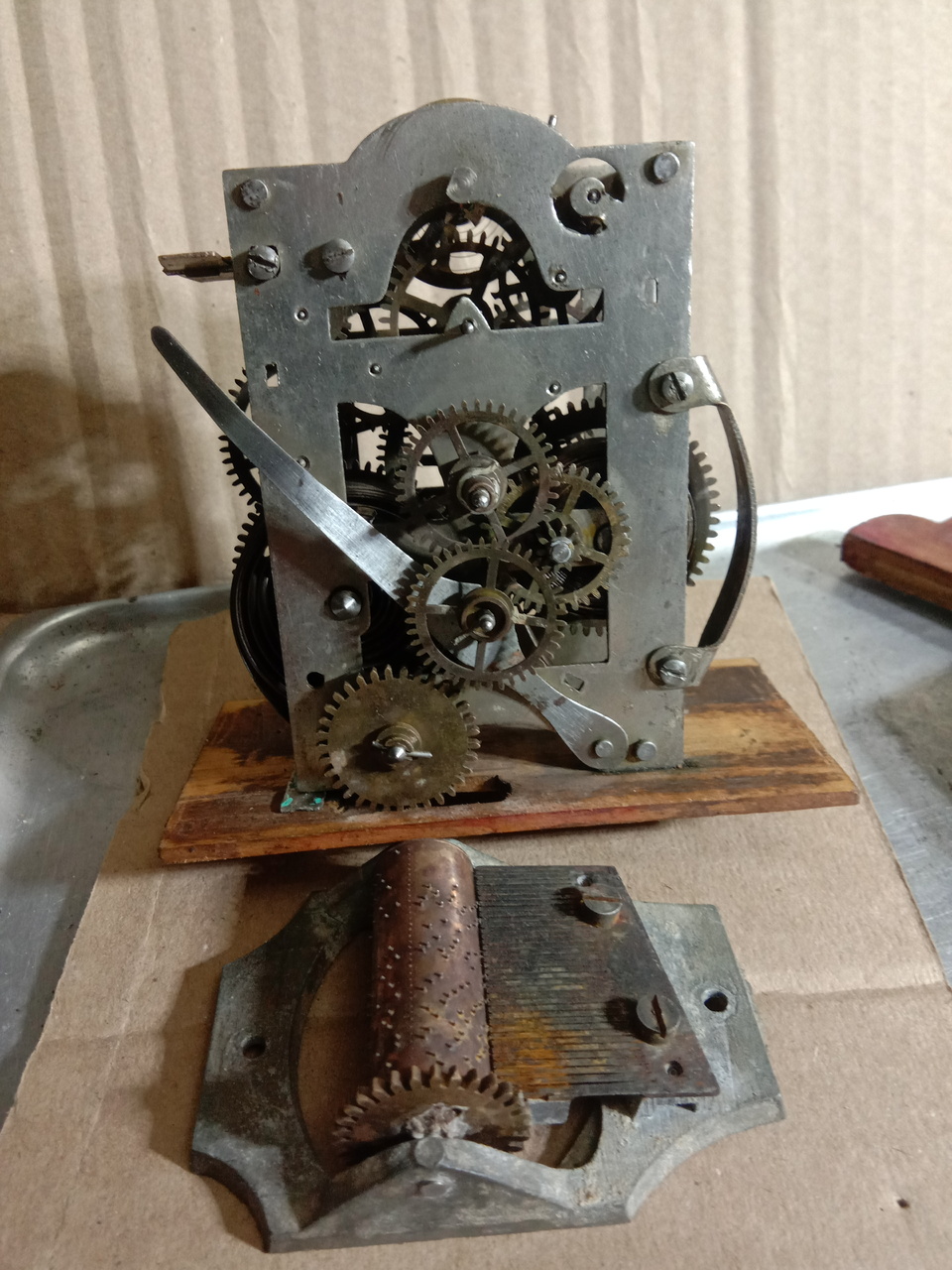

Всем здравствуйте... сегодня последний день лета... хочу показать будильник ФортвенГлер с шарманкой, 2 дня провозился с механизмом и удалось его запустить, но он постоянно останавливается, думаю что из-за ржавых цапф , потому что на слух звук механизма не хромает" тик-так, тик-так", а ровно дышит тик-тик, тик-тик ... но порван волосок баланса вместе клинышка, зацепить удалось... а вот Шарманка играет исправно... а корпус деревянный С ободранной фронтальной лицевой панелью... нашёл в интернете несколько вариантов и все совершенно разные... и может быть сделаю свой вариант дизайна передней панели и уже отлил из цинка опытные образцы...

Какое ваше мнение по поводу изменения дизайна передней панели корпуса?
