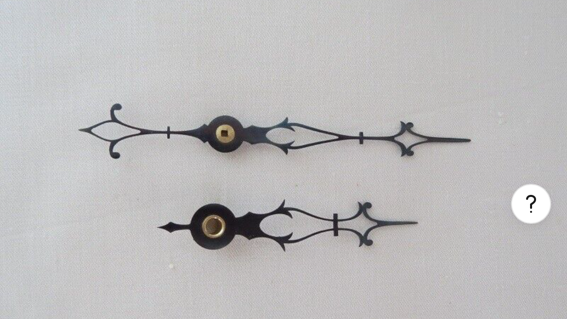

Сообщение от puling Посмотреть сообщение
очень понравился дизайн для изготовления копии надфилями в тисах
Так ничего сложного нет. Я обычно нахожу фотографию понравившейся стрелки, распечатываю на принтере, потом делаю ксерокопию в нужном масштабе и при помощи утюга переношу картинку на заготовку, а дальше дело техники- точило, дремель, надфили.

Сообщение от Akusher Посмотреть сообщение
конечно это так ? но как выпиливать вытачивать внутри узоров филигранные узоры ?,если ширина узорной нити 0,3 мм ?, у меня есть обточенные с одной и двух сторон надфили толщиной до 1,0 мм( я такими надфилями точу мятые зубы и зубы импланты после установки ) и они всё равно не лезут в щели и не режут чётко острые углы, даже не получается полоской отрезанной от алмазного гибкого тонкого круга для бор машинки, лучше б на лазере

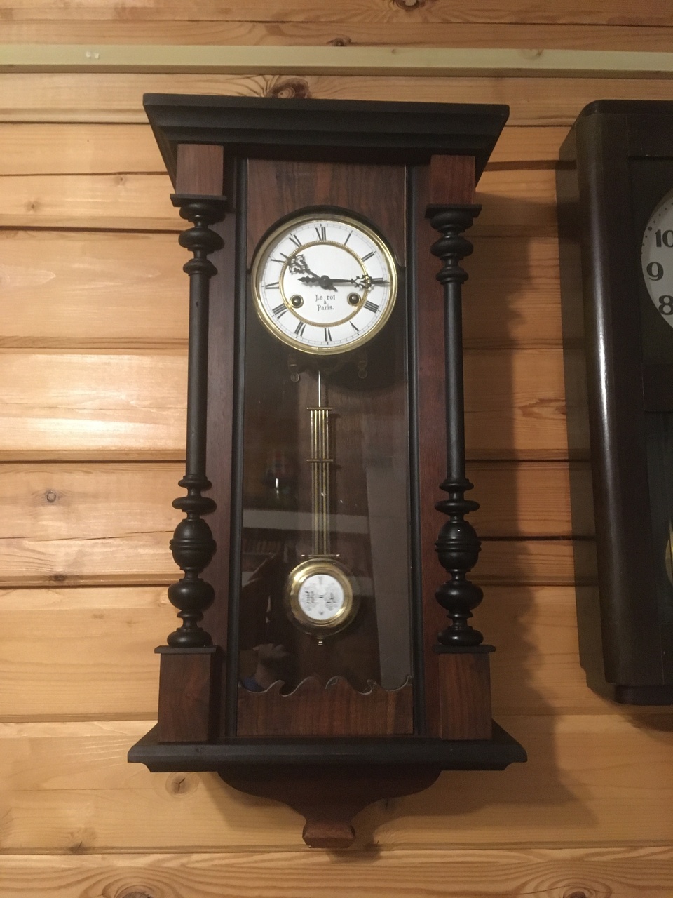

Насверливаю дырочек и растачиваю их надфилями. Конечно идеально повторить форму стрелки не получается, но издалека в глаза не бросается. Вот стрелки на жильнике, а вот минутная стрелка на Кинзле, правда она немного не в тему, выискивать качественную фотку было лень, отксерил стрелку от Беккера.
