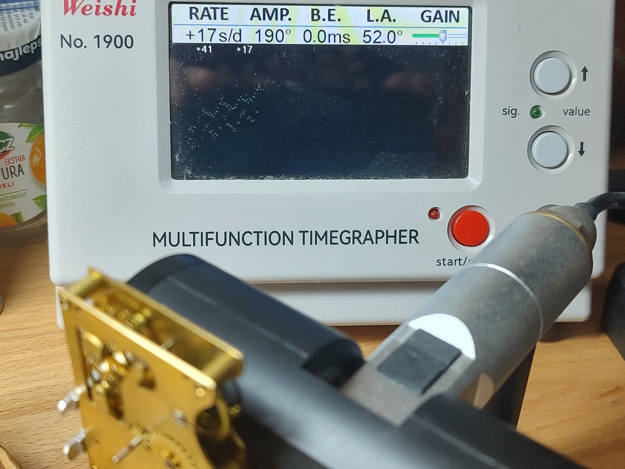

Всем доброго времени суток, Не уверен, что это правильное место, но всё же спрошу здесь.
Попались мне такие мини-каретные часы (механизм ~ 35 на 50 мм) в нерабочем/грязном состоянии. У меня опыта в ремонте мало (можно сказать, почти совсем нет), но тут вроде очень простой механизм. Отмыл всё, как смог, смазал, собрал — часы идут, но таймграфер показывает очень нестабильные значения.
В связи с этим два вопрос: можно ли такие механизмы довести до идеального состояния? Стоит ли дальше пытаться улучшить ход? И ещё технический вопрос: ось баланса прижимается винтиком. Если его перетянуть, баланс может остановиться, а если сильно ослабить, ось баланса будет "гулять". Как правильно выставить этот винтик? Сделал по наитию - слегка поджимая винтик и проверяя работу баланса, боялся повредить ось.
Что это за часы? Может, у кого-нибудь есть информация. Никаких клейм не нашёл. Думаю что-то простенькое.
Заранее спасибо. Роман

Сообщение от axion1974 Посмотреть сообщение
Проще только ходик. "Ступенчатый" ход" получается от биения оси баланса. Разворачивайте винты-опоры.
Ось баланса у ваших часов, похоже, конусная. Конуса заостряются до степени, когда не соскальзывают с гладкого ногтя.
Уильям Блейк
Этот пользователь сказал Спасибо! OddyRash за это сообщение:
axion1974 (28.06.2025)

Вы абсолютно правы, ось баланса конусная. Как с ней лучше работать, просто аккуратно пройтись надфилем?
Сообщение от OddyRash Посмотреть сообщение
Спасибо за совет! Буду пробовать.
