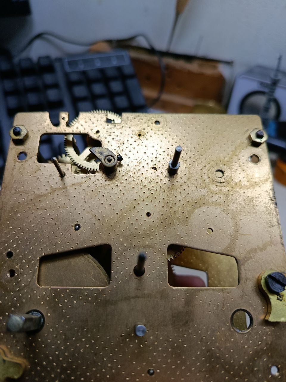

Интересный механизм, на четвертной не похож. Ощущение, что делали на другом заводе, а не на ОЧЗ. Качество обработки деталей очень хорошее. Барабаны целые. Видно, что часы работали насухую, пока не встали колом. При этом, в платинах почти нет выработки, на цапфах выработки совсем немного. Одна платина красноватая, вторая желтоватая

красноватая
Передержали в аммиачном растворе.

Сообщение от fotospeedway Посмотреть сообщение
Он и не должен быть похож на четвертной. Сделан на основе обычного получасового механизма ОЧЗ.
