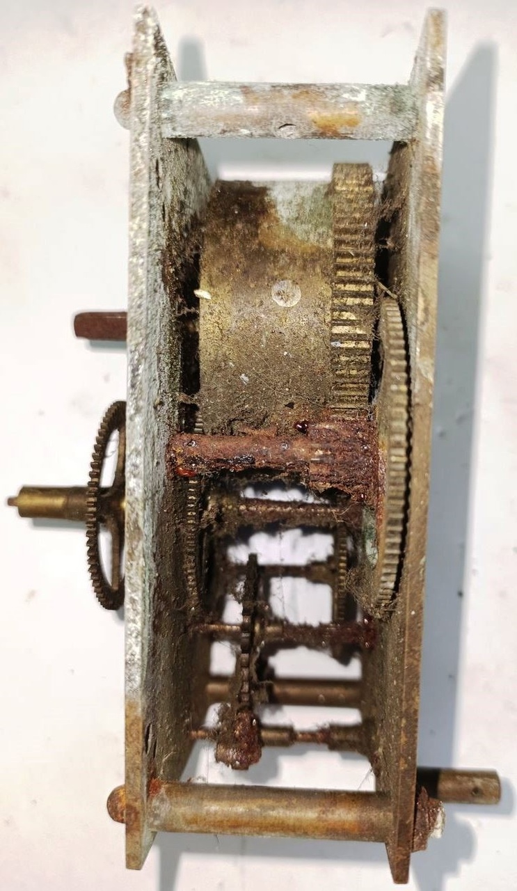

Прошу наших экспертов по LFS подсказать по этому механизму.
Цифры справа от серийника (15) это длина маятника или номер сборочного комплекта?
Сергей Дмитриевич, это длина маятника.
На более поздних механизмах её печатали в верхнем левом углу, а ещё позже слева, но ближе к середине платины.

Дмитрич, приветствую. В земле откопал механизм (судя по состоянию платины)? При случае, и при настроении, запости, пожалуйста фотографии сохранившегося.
Да, и номеров сборочных комплектов мне не попадалось у LFS. То бишь, для одной модели (не калибра, в калибры вносились конструктивные изменения порой) у них был единый сборочный комплект, который не нумеровался. Поэтому с переставлением шестеренок от донора проблем с диаметром цапф не наблюдалось.

Приветствую Кириллыч. Механизм похоже действительно где-то откопали.
Это я просматривал наши торговые площадки в слабой надежде найти механизм (желательно гиревой, но не обязательно), под длинный маятник. Есть пустой корпус ищу что поставить.
А фото, все что есть в объявлении, пожалуйста. Но они вряд ли будут интересны.
