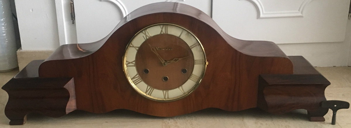

Добрый день.
Приехали вчера Vedette четвертные, куплены на аукционе в Германии.

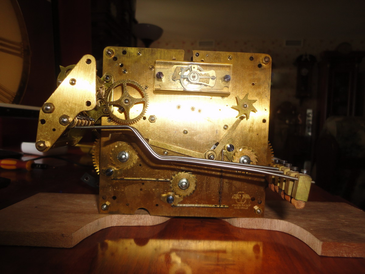

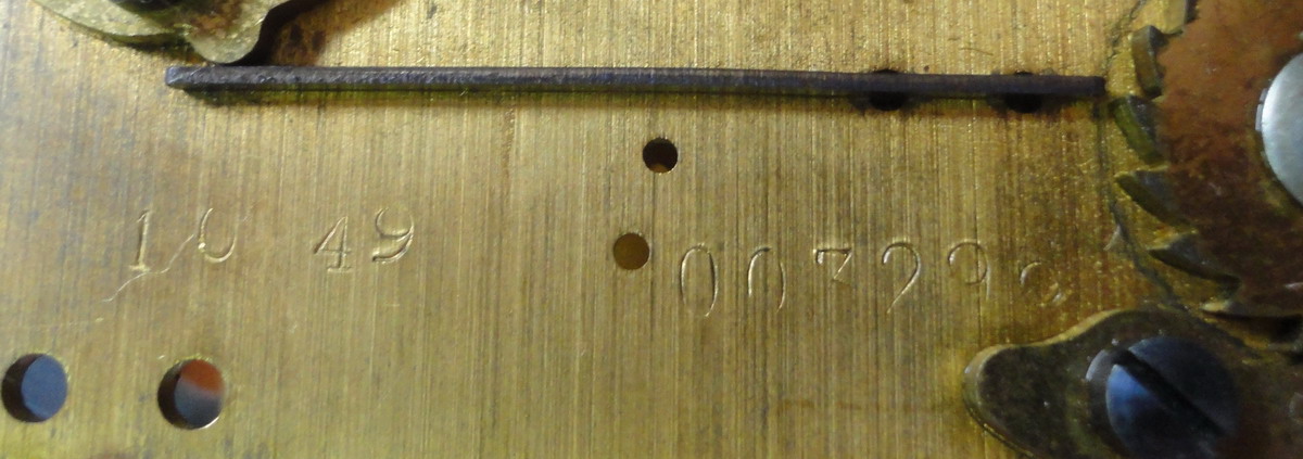

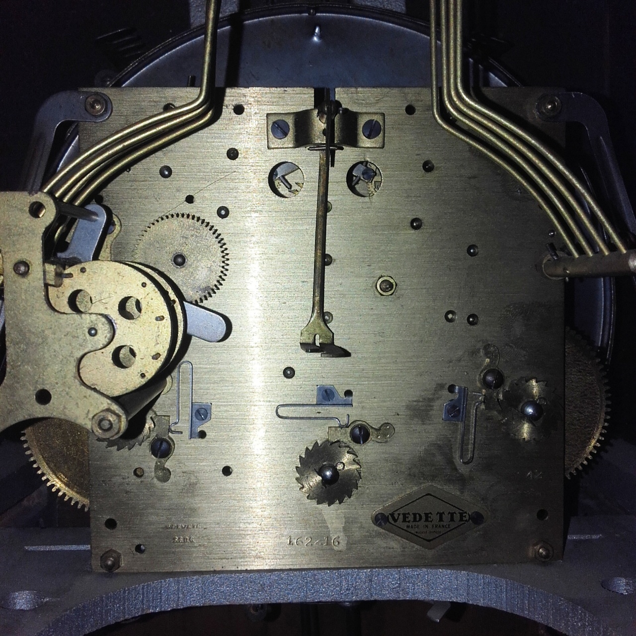

На задней платине вот такие цифры. Похоже на дату производства и серийный номер. Или ошибаюсь?

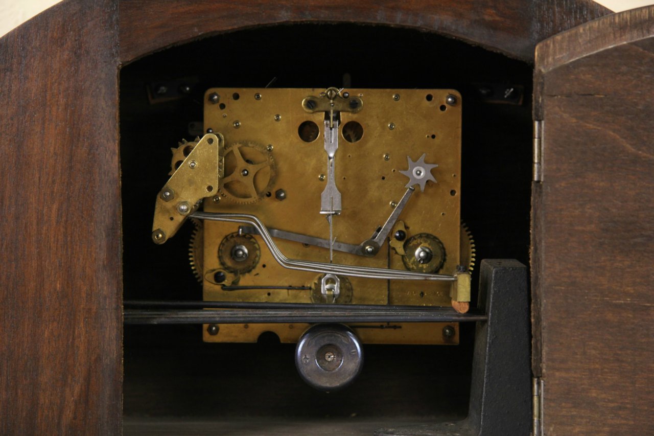

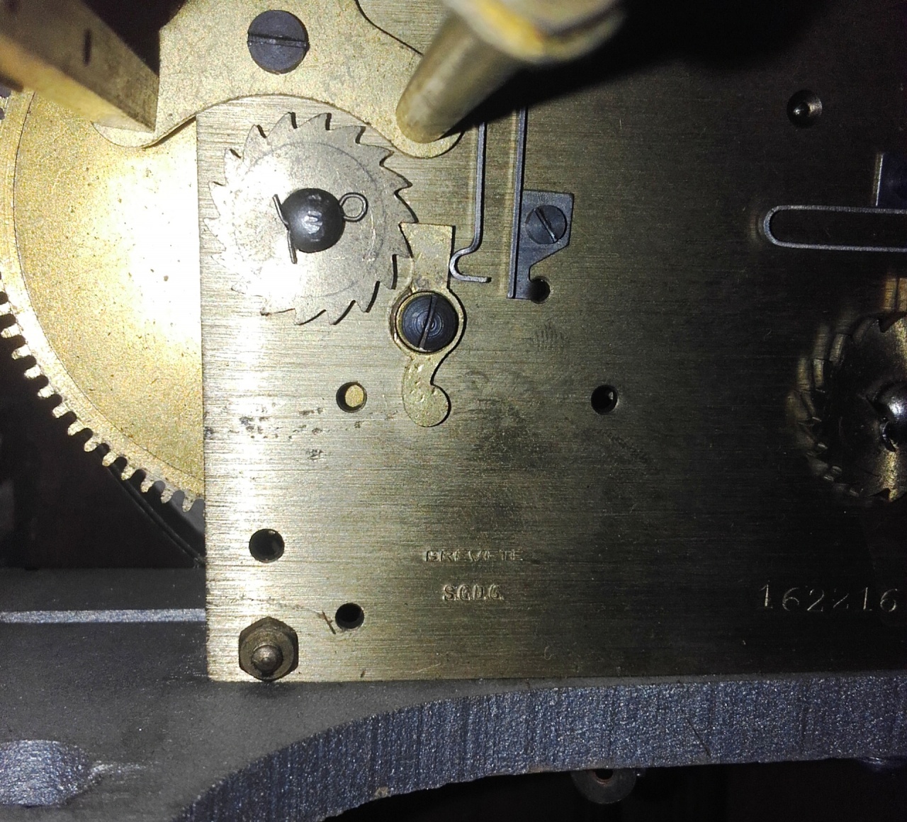

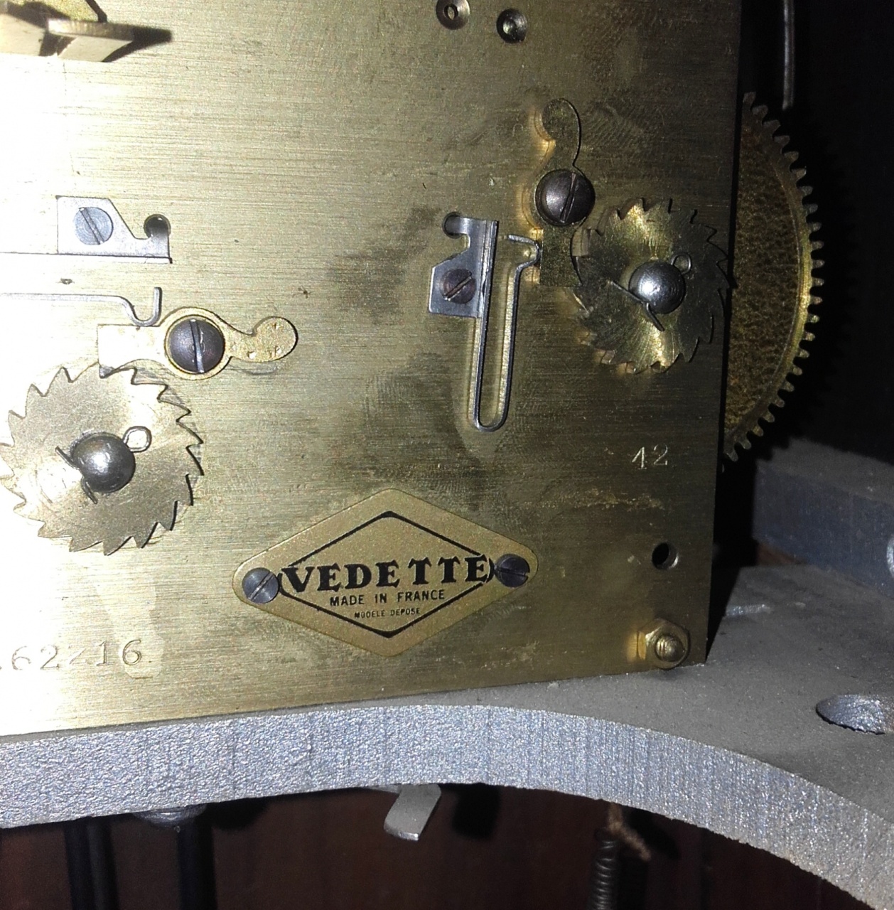

Габариты внушительные для комодников: Ш74 В25 Г17. И механизм вызывает уважение качеством и солидностью. Да простят меня знатоки за нетрадиционную характеристику механизма, но вес его 1,330 кг. Приставной ход.

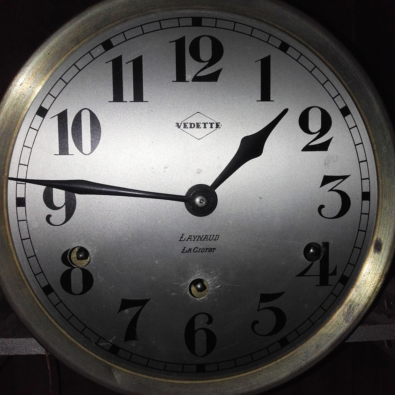

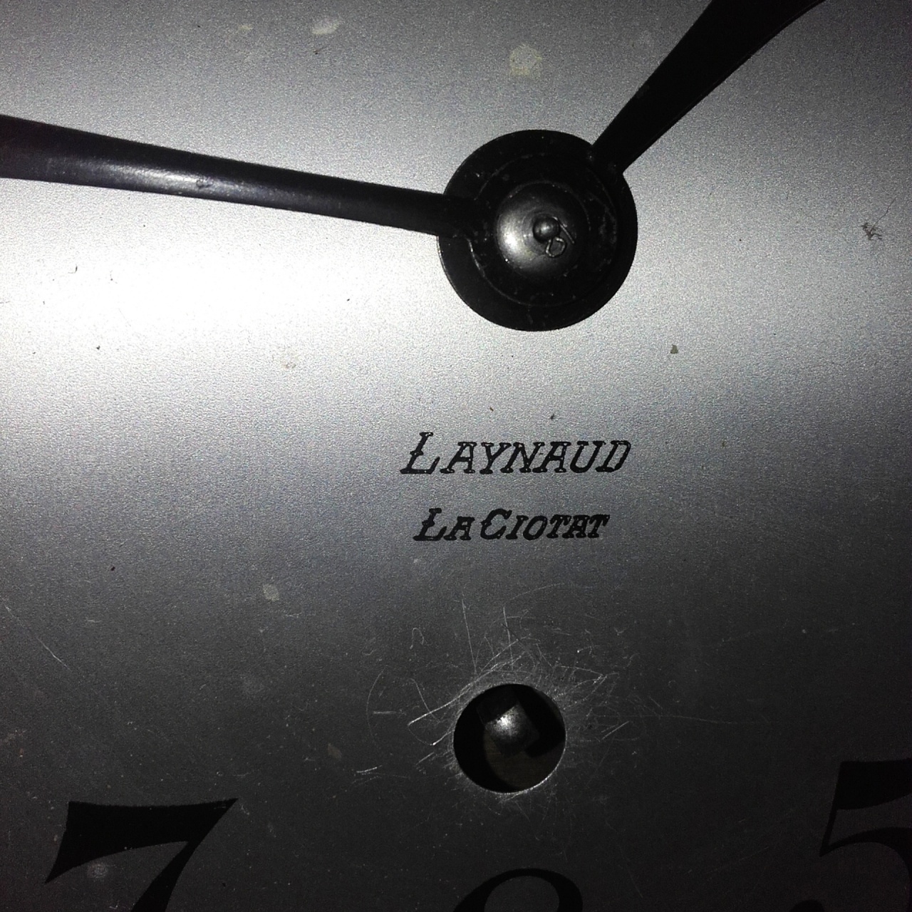

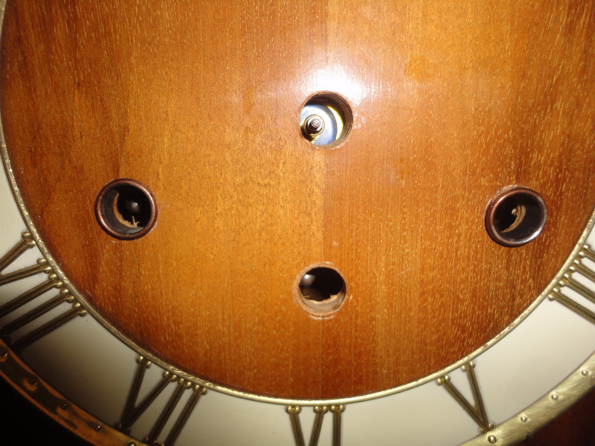

Попутно расскажу про своё удивление. Стал пытаться завести - ключ не лезет ни в одно отверстие. Пригляделся - а вон оно что:

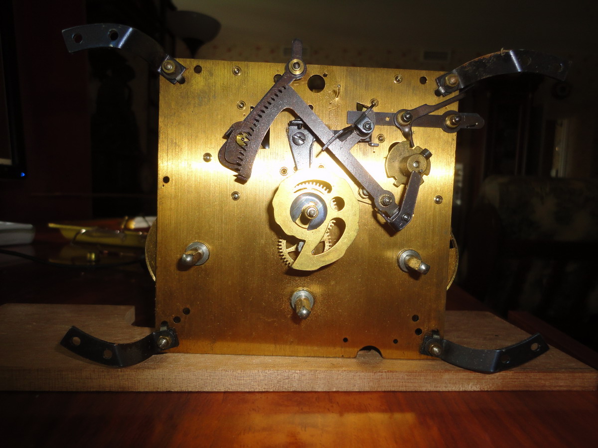

Вынул механизм, думал перед продажей обслужили. Ничего подобного, грязноват, в масле.

В корпусе изнутри только штатные отверстия под шурупы. Попереставлял эти крепежные скобы - не помогло, всё равно механизм крепится криво. Новые отверстия не хотелось сверлить под шурупы. В общем, через пару часов догадался, как сделать. Снял кальку расположения отверстий крепления и отверстий под заводные оси и ось стрелок с корпуса, приложил ее к механизму и аккуратно подогнул крепежные скобы.
Зато часы вполне себе пошли, да и забили красиво. В ближайшее время устрою я им УЗ баню.
А про датировку по цифрам на механизме что-то не нашел ничего. Может кто знает?

Возможно часы роняли и механизм сместился вниз и влево.
Регулируется положением. "ушей".
По датировке не берусь утверждать наверняка, по стилю и исполнению вполне соответствует концу сороковых годов.

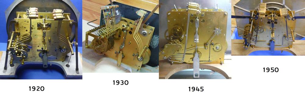

поздравляю с приобретением Vedette
механизм точно послевоенный, точнее не скажу
в моей теме про настенные Vedette немного по разделению на довоенные и послевоенные
http://forum.watch.ru/showthread.php?t=298246
маятниковый ход однозначно проще в ремонте, пендель сделать не проблема
основная беда маятниковых каминок - низкая точность хода с коротким маятником, здесь приставной ход рулит конечно (хотя именно Vedette делала каминки с ходом Грахама, так что они должны были быть точнее основной массы с шварцвальдским ходом)

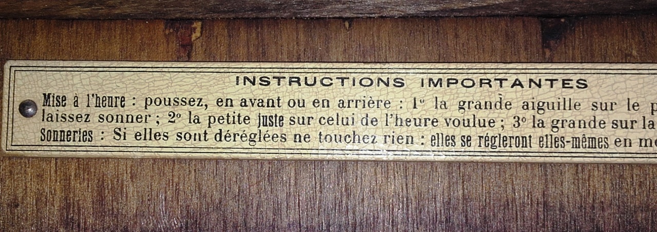

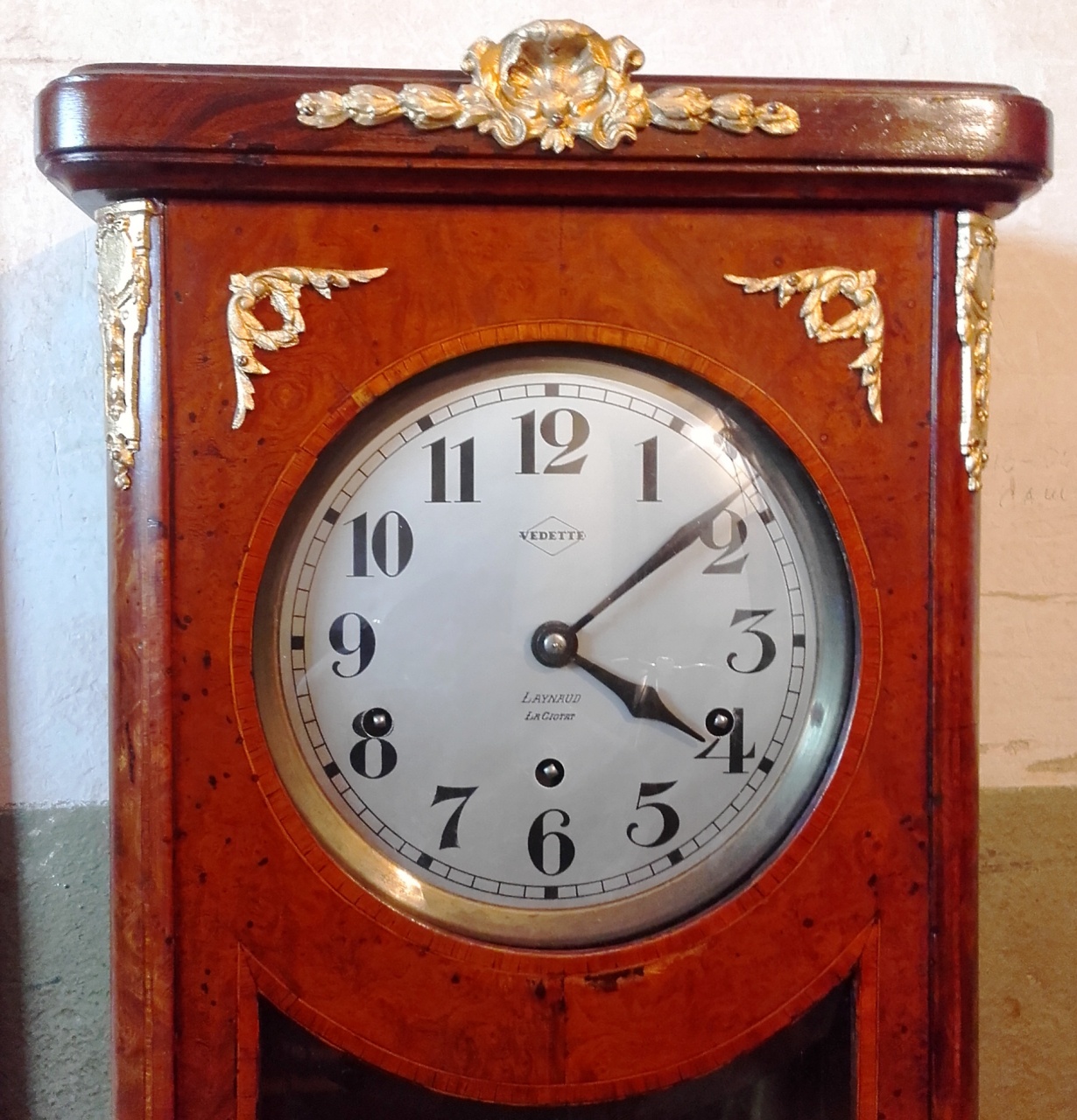

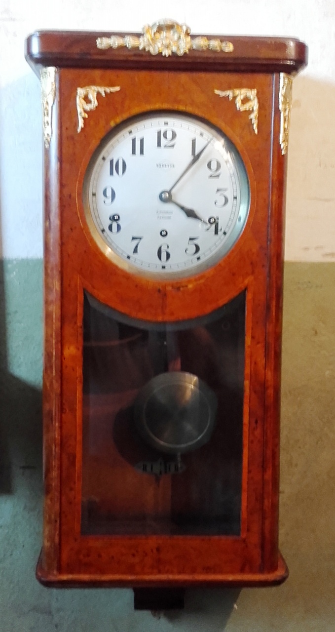

По датировке Ведетты.

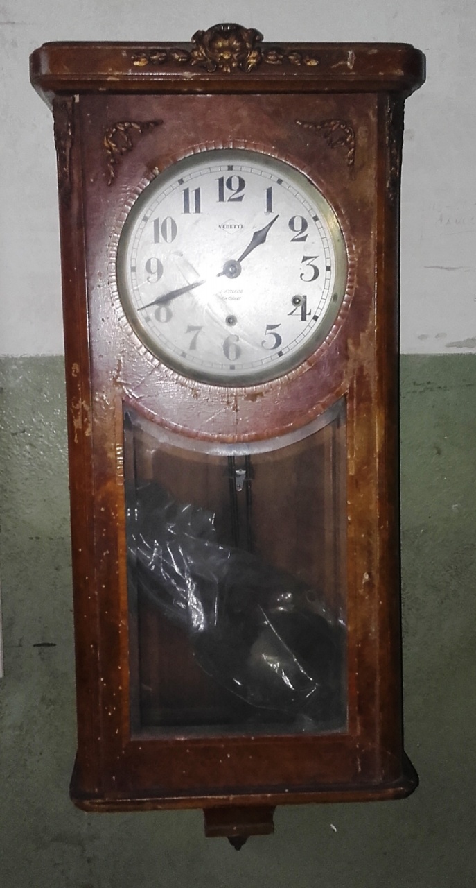

Приобрёл вчера в Варшаве вот такой экземпляр, понравился корпус и комплектность, всё оригинальное, всё своё.
Механизм живой, только не чищен и не смазан, циферблат почти идеален, маятник тоже, ключик родной, струны все целы. Шпон серьёзный, наборный, стёкла оригинальные. Накладки, шесть штук, бронза, только покрашены какой-то дрянью.

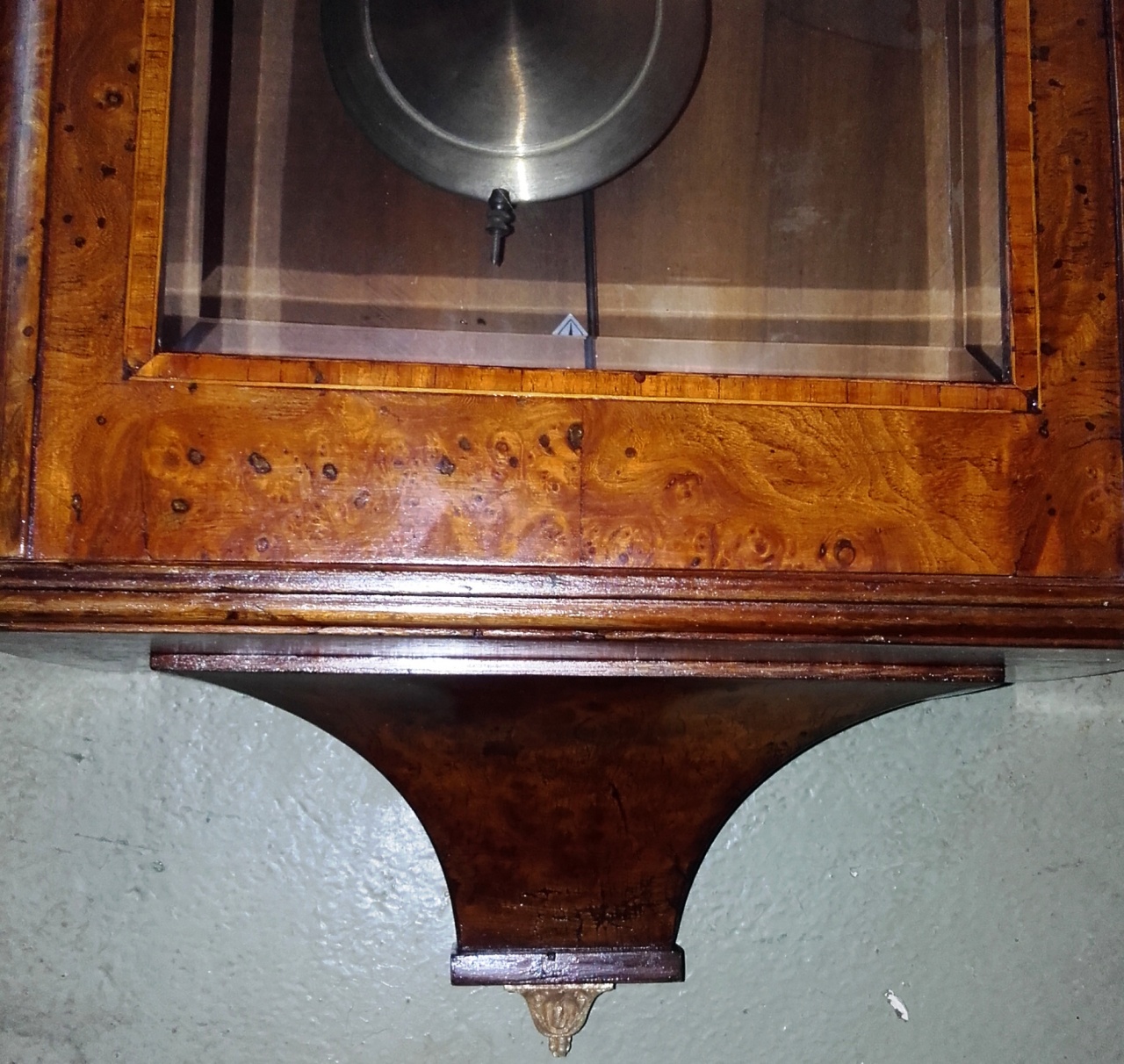

Главная проблема полотно дверки, жук постарался.
Вот теперь думаю, восстанавливать или так продавать, как есть.
А вопрос по датировке, возможно у кого-то есть информация как определить период их изготовления, по номеру, по форме корпуса, по форме клейма?
На нашем форуме не нашёл, ничего конкретного, только предположительные мысли.
Я предполагаю что этот экземпляр из ранних, но вот по годам пока в затруднении.

у вас ранний экземпляр, наверное из 20-х
крышки барабанов со стороны зубчатых венцов были на самых ранних версиях

Поборолся немного с жуками.
Полностью конечно не победил, но морды им понабивал.
Вот так примерно получилось, уже гораздо веселее чем было.

Логотип в ромбе зарегистрирован 11.1.1929
Т.о. если на циферблате первый логотип - то часы выпущены не позднее 1929 года.

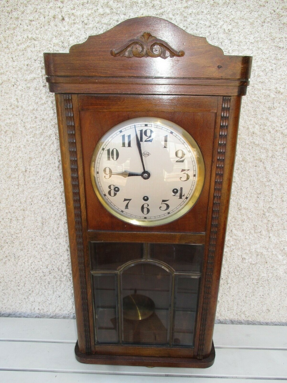

В качестве подтверждения правильности этого метода я нашёл на e-bay фото часов с гарантийным талоном, в котором указана модель №16/6 и дата продажи 13.08.1927.

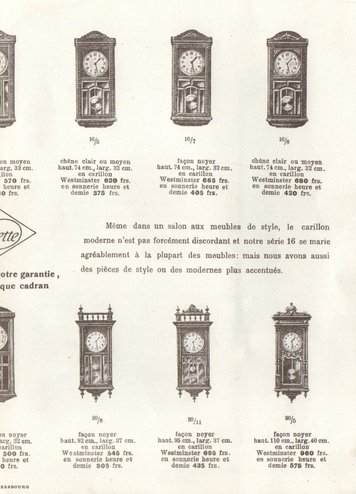

Практически идентичная модель №16/5 есть в каталоге 1926 года.
