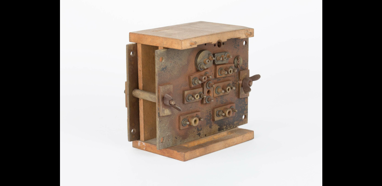

Совершенно верно, это клеймо, пропечатанное на буковой платине механизма, вероятнее всего, принадлежало т.н. "Gestellmacher" - изготовителю деревянных заготовок механизмов. Их производили отдельные мастерские, которые, затем, продавали свой товар часовщикам для дальнейшей работы. А вот так выглядели приспособы, которыми пользовались часовщики для сверления отверстий под оси в платинах.
C уважением,
Олег
Название: Без названия (3).jpg
ID:	3852115   Нажмите на изображение для увеличения
Название: Без названия (4).jpg
ID:	3852116   Нажмите на изображение для увеличения
Название: Без названия (5).jpg
ID:	3852117   Нажмите на изображение для увеличения
Название: Без названия (6).jpg
