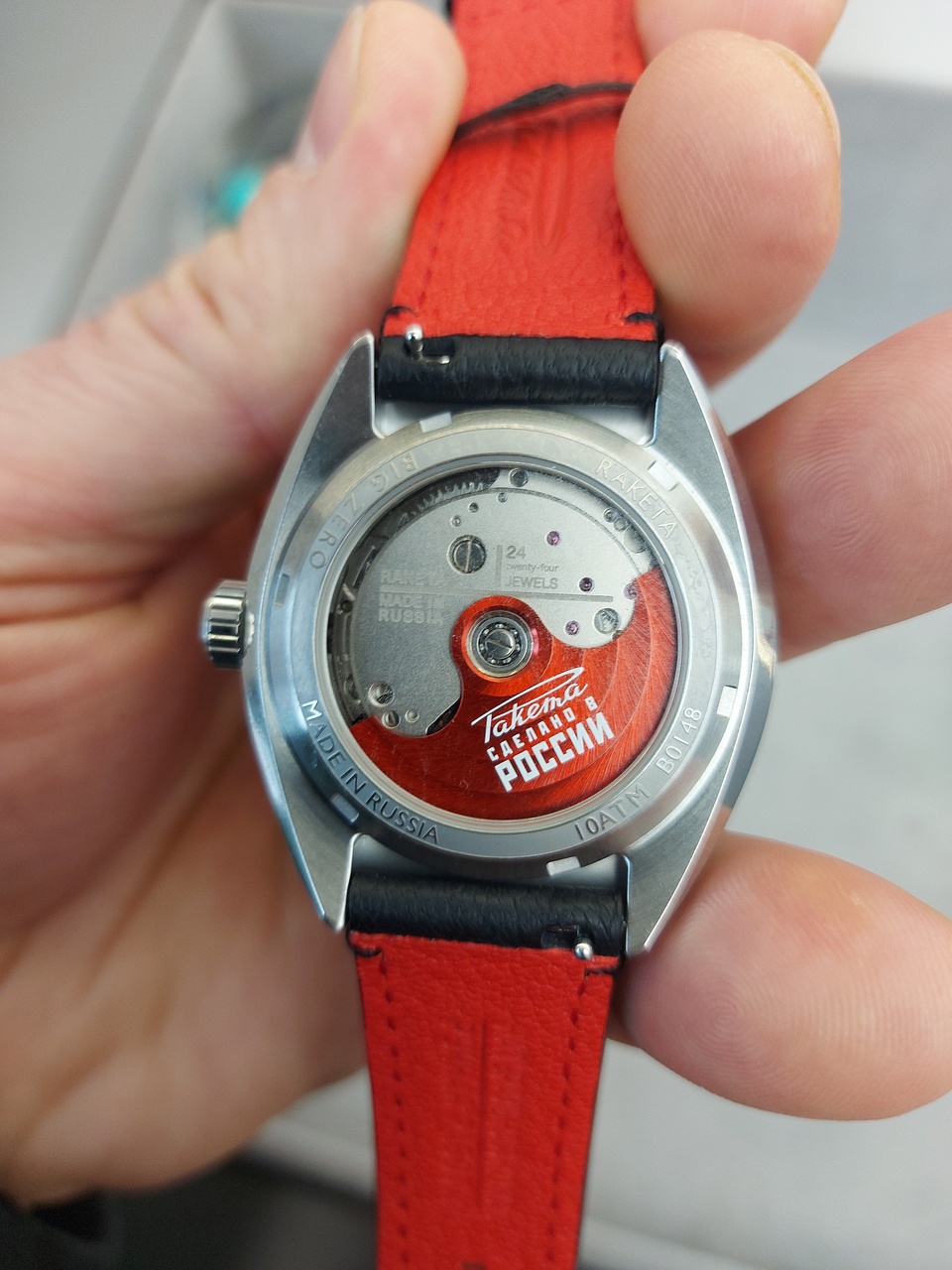

Сообщение от dmvt1 Посмотреть сообщение
А про то что муфты реверсивные служат всего пару лет, а потом съедает зубья на промежуточном колесе автоподзавода они не пишут? Эти косяки в Ракете еще со времен СССР. Я не знаю как сейчас, но не исключаю что и сейчас ротор автоподзавода на втулке крутится. Вот тут может, конечно, модернизировали и поставили подшипник. Во времена СССР их просто не производили в Союзе. А шарик. который ставили на конце оси со втулкой был от пишущего узла шариковой ручки. А хваленая система отключения автоподзавода при ручном заводе в виде третьей реверсивной муфты беда всех советских АПЗ. Со временем начинает проскальзывать. АПЗ во всех советских часах были никудышными в плане эффективности и надежности. Узел этот нагруженный и из-за применения низкокачественных материалов был крайне подверженным износу.
Подшипник у Ракеты весьма мощный, похоже, Вы действительно давно ей не интересуетесь)
Наши взгляды как наши часы: все они показывают разное время, но каждый верит только своим. (С)

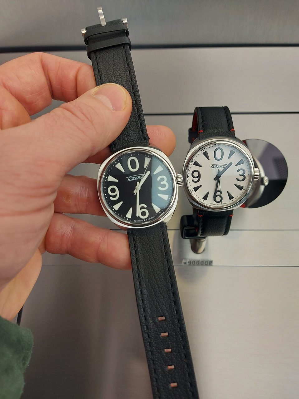

Сообщение от Chizel Посмотреть сообщение
MKurbatov это что за ракета?
Вот с лица)
