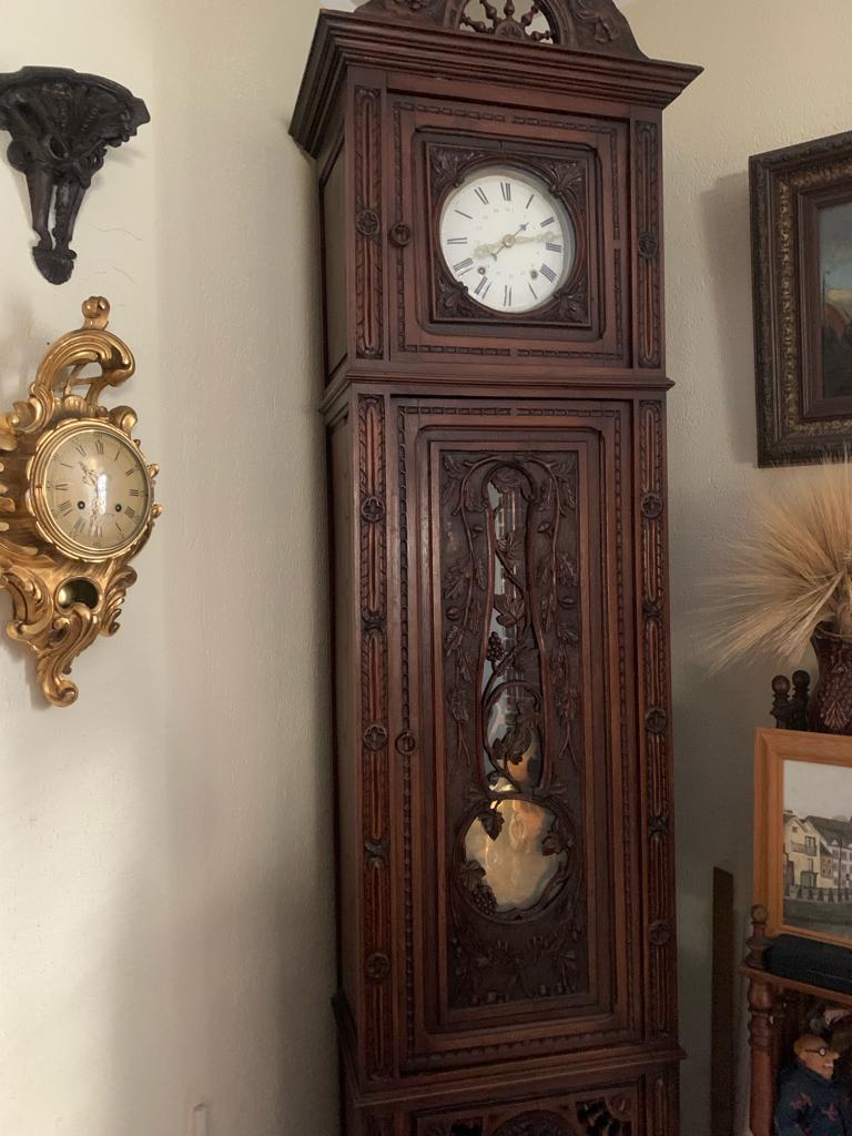

добрый вечер. не подскажите где можно купить подвес для гирь (гири тяжелые) для таких часов
Купить будет сложно, проще изготовить или заказать у толкового мастера.

так я про веревку

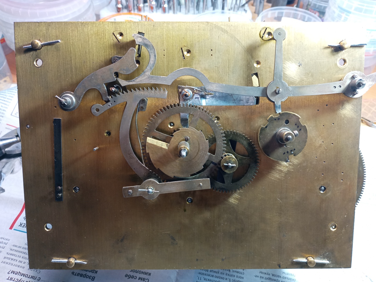

Всем привет!
Наколхозили с рычагом, собрали криво. Не подскажите как выглядел рычаг в оригинале?

Фото правда с настенного механизма, но вся система у них одинаковая.
Игорь, спасибо!

Сообщение от 1122 Посмотреть сообщение
Не подвес, а тросик или веревку, видимо. У вас был использован вообще джутовый шпагат, похоже, для подвеса гирь его использовать не рекомендуется, он перетирается со временем. Купить можно на вайлдберрис, озон, авите, на строительном рынке или в магазинах хоз товаров.
Просто берете свою, измеряете, ищите аналог. Шпагат бывает разной толщины и разного качества. Можно посмотреть еще и хлопковый шнур диаметром 3-4 мм или синтетическую веревку.
