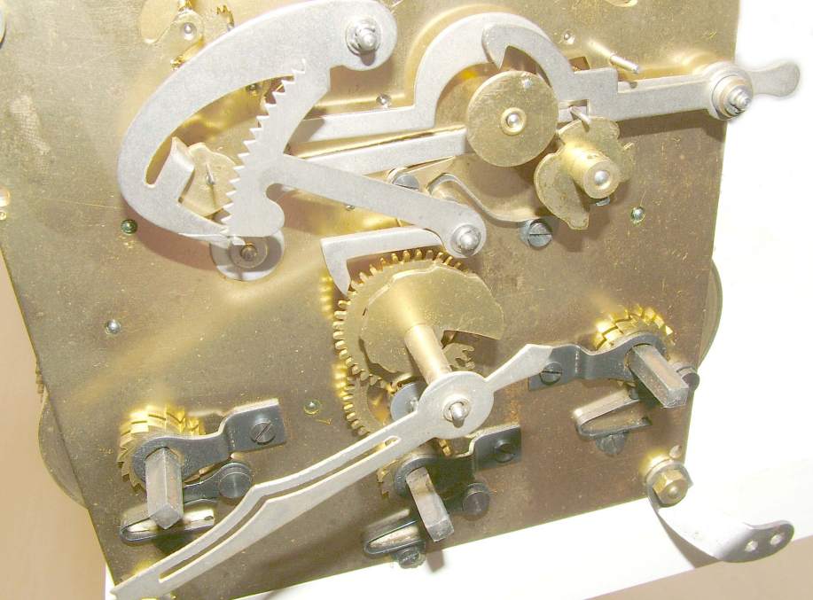

Добро дня!
Полагаю, что на конце рычага должен быть штырь, показал на картинке. Он ползет по зубам рейки, а когда рейка закончится - упадет вниз и бой окончится.

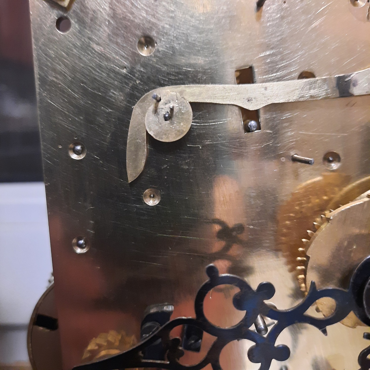

Спасибо. Думал об этом, но нет там штыря. и следа от него нет

Сообщение от zyama Посмотреть сообщение
Добрый день!
У меня, к сожалению, очень худенькая папка по четвертным CW.
Нашла только одно фото с передней платиной, но там другой тип механизма:
А не думаете, что эта часть рычага - самодельная? Я виду место пайки на нём. Полагаю, что просто не закончили работу. А иначе смыл в этой клюшке?...

Ай, спасибо! вот уже есть фотка, а на ней две похожие "клюшки". Уже есть что додумывать! Спасибо!
Этот рычаг выглядит самодельным, возможно поэтому там и нет ничего.

Вот еще одни, но тут тоже другая немного фактура и совсем мелкие фото, но видно штырь на кончике. Последние 2 фото это от других производителей, у них также "клюшка" и штырь или загиб на конце.
