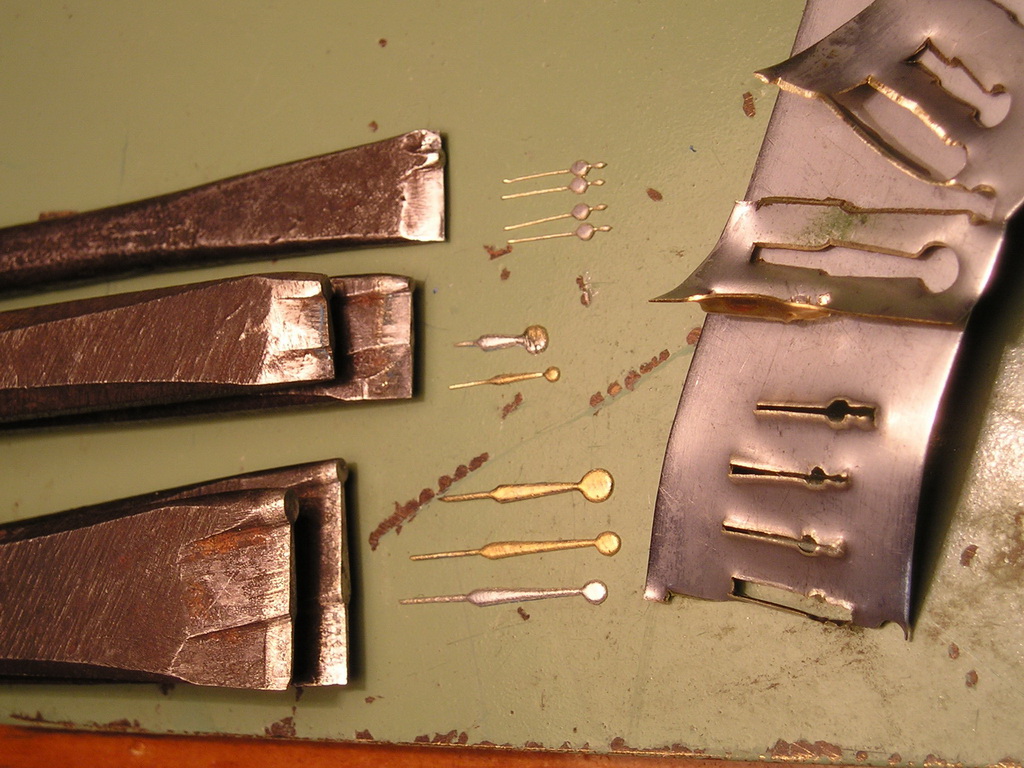

Спасибо за ответы . Меня интересовала технология изготовления текого узкого тела секундной стрелки. Более широкие вещи можно штамповать по такой технологии.
Из этого комплекта я использую секундные стрелки для карманников, ширина её после вырубки 0,25мм, думаю получится и тоньше, если только это интересует. Рубятся на толстом алюминии, просто вгоняешь туда штамп молотком через толстую латунную фальгу. Помоему вопрос исчерпан.
