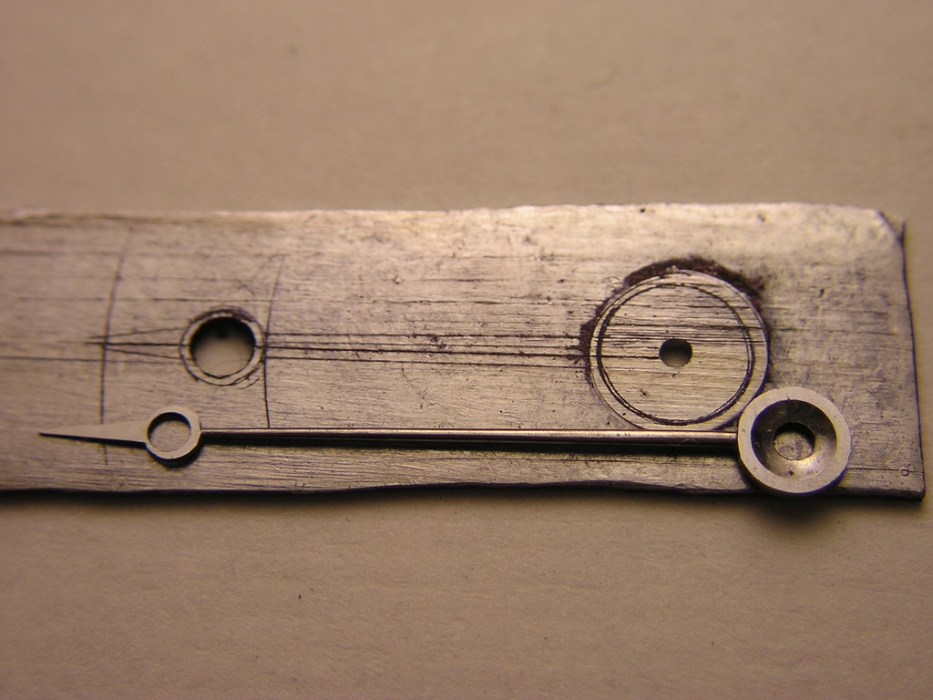

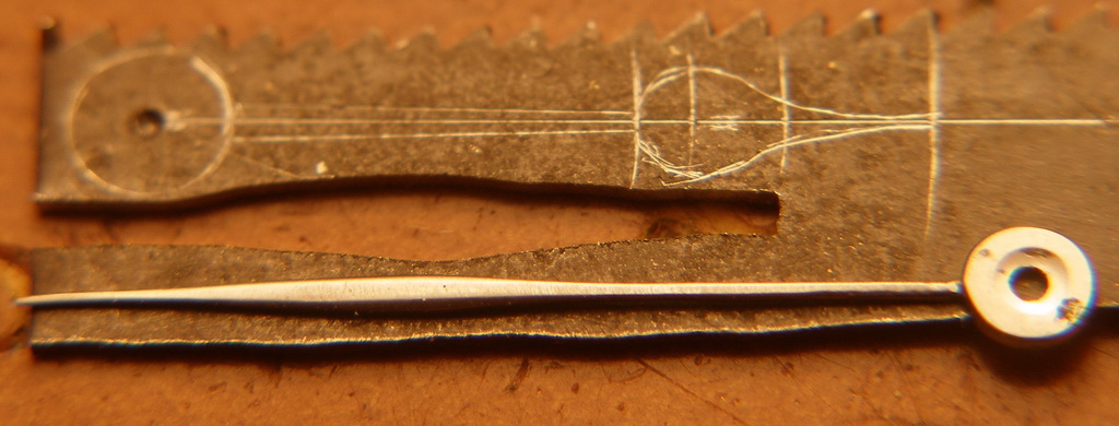

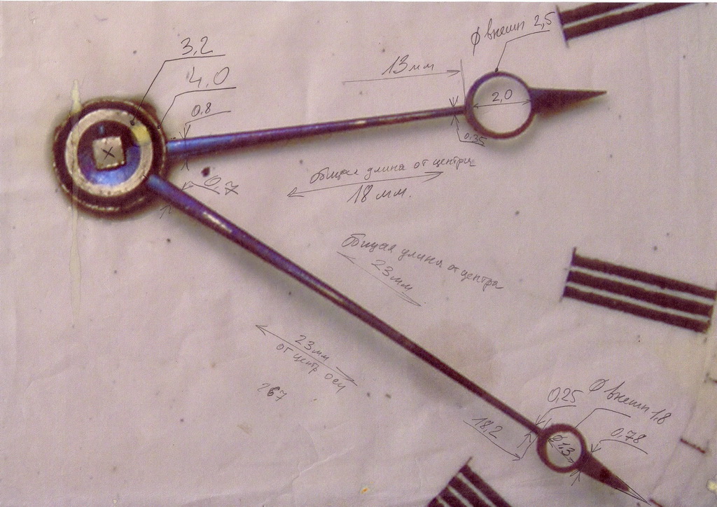

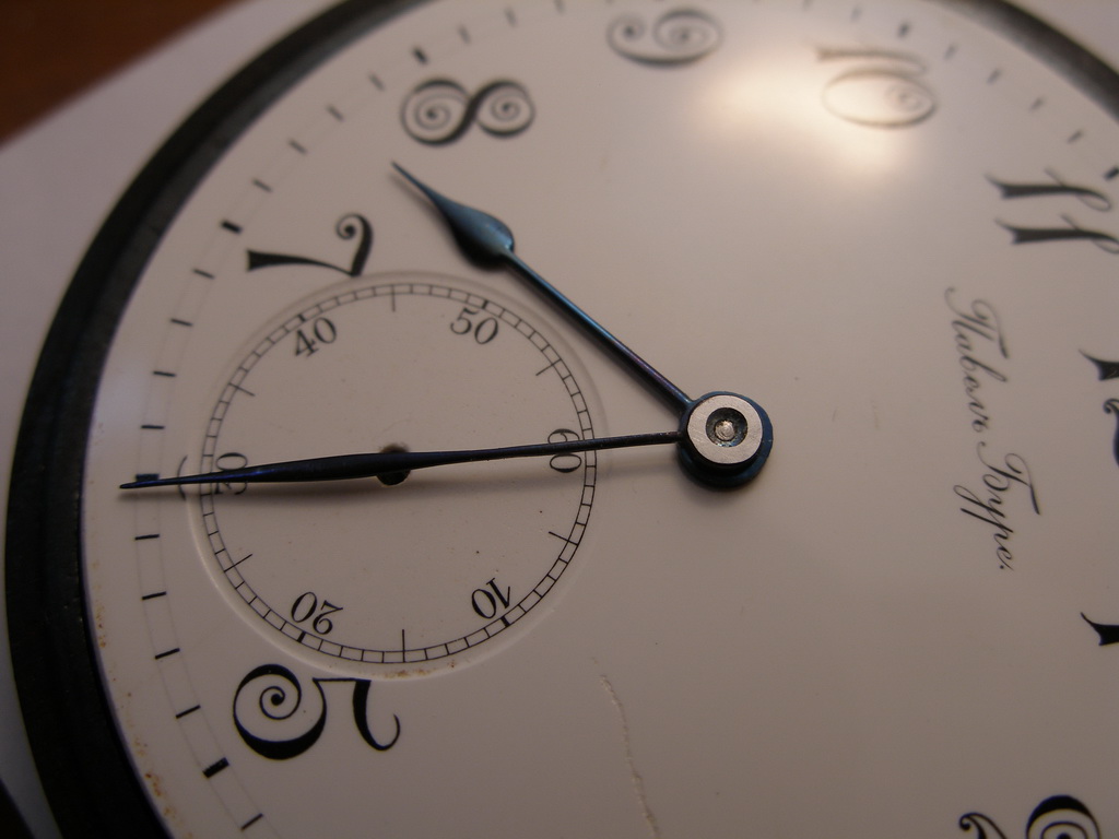

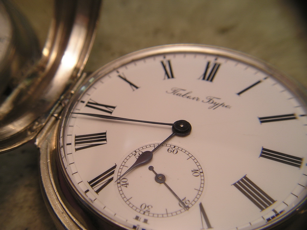

Не встречал хороших новодельных стрелок под античную технику, поэтому приходится делать. Причём делать как родные (почему как? рдные и есть). Больших хитростей здесь нет, только отверстия засверливаю до того как ввырезать лобзиком. Хорошо наклёпанную сталь долго обрабатываю а потом вороню в ростительном масле. Работа мутарная, но настоящих коллекционеров можно на зти стрелки посадить как на иглу. В хорошем смысле слова.

http://www.horology.ru/rest/hands.htm - так уже не делаю, получается поинтересней. Самое сложное - правильно засинить - такие толстые проблем нет, а вот тоненькие раньше воронил на плитке под бокалом (по Джоржу Дэниелсу), теперь есть печка с точной температурой - с ней проще - не надо так упорно контролировать - в горячем воздухе воронение качественной, чем на металле. Graf, спасибо - стрелки аппетитные получились. Зеркало на камне делаете?

Нет у меня муфельной печи, а вороню я стрелки любой тощины. Просто ложу их на медную пластину и грею её пока не достигнут нужного цвета. Затем сбрасываю в масло. Перед воронением обязательно хорошо обезжирить.
У меня спфировые матованные пластины, с разным "матом" извините... Я их заказывал у оптика.
