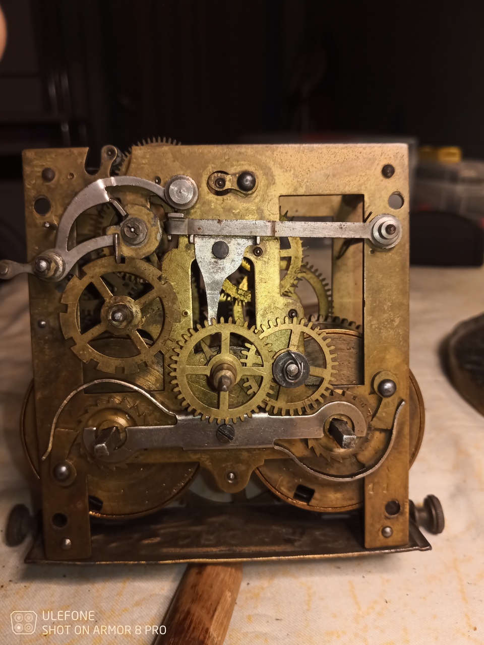

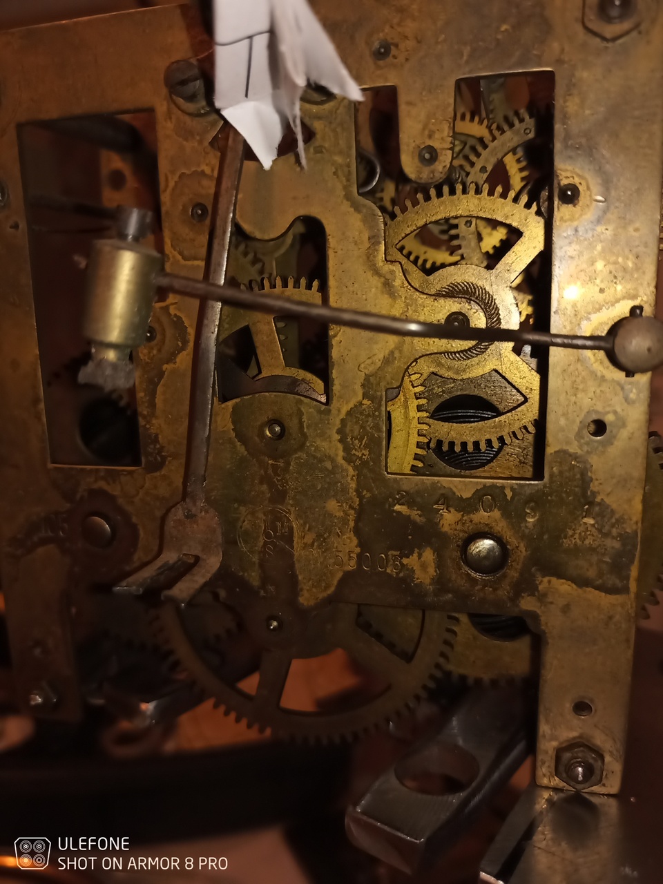

Воруют...)
Подскажите по дате, попал мех в ремонт, а у меня по фмс нет ничего...

Добрый день!
~ 1904 - 1908 гг.

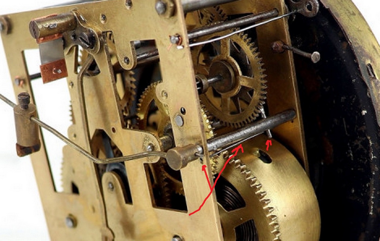

Пружинка могла выглядеть так (указал стрелочками) одним концом она вбита в платину а другим подпружинивает вал с молоточком. Не редко отверстие в платине расшатывается и пружинка вылетает.
Поищите маленькое отверстие от пружинки в указанном месте

Спасибо. Да у меня есть выборка на валу. И увидел сверху еще одну пружинку которой у меня тоже нет. Гитарная струна подойдёт в качестве пружины?

Да. Только без оплётки.
