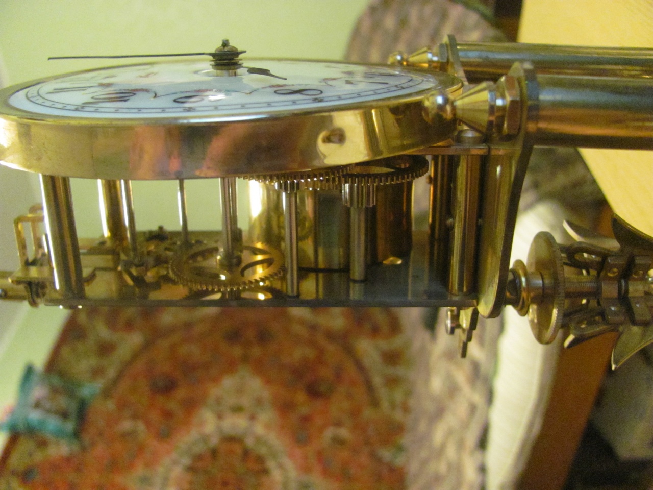

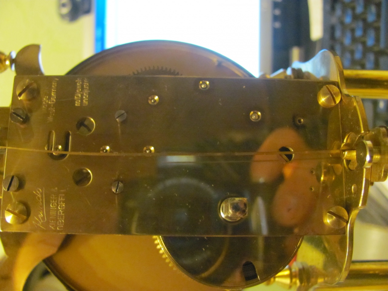

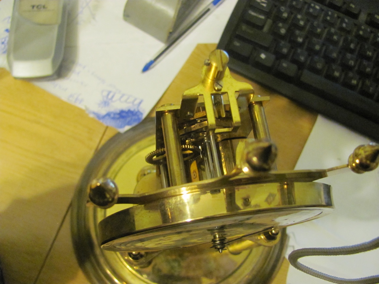

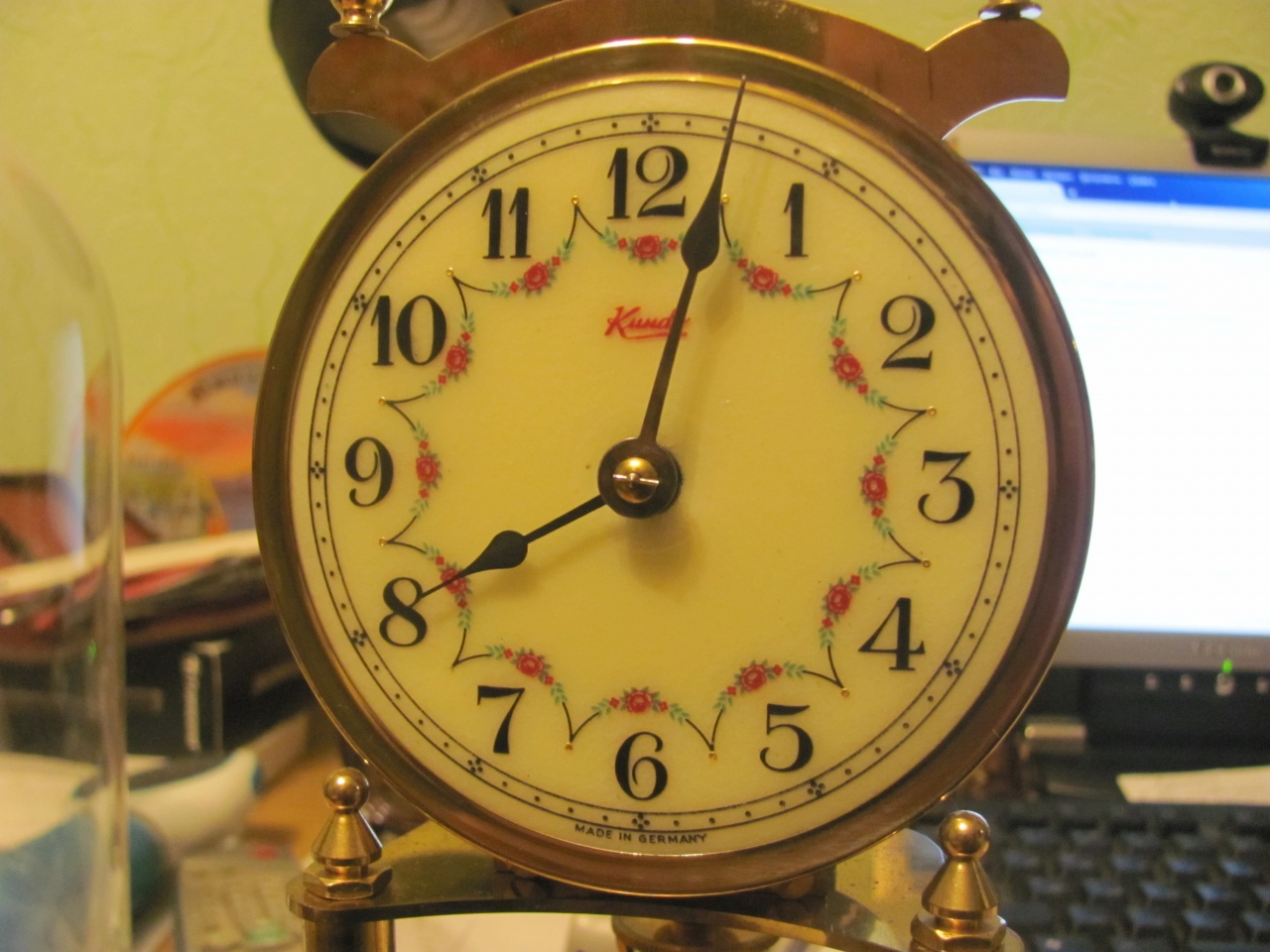

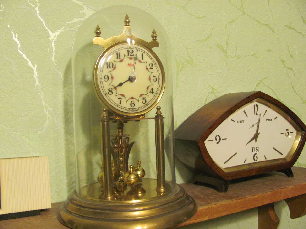

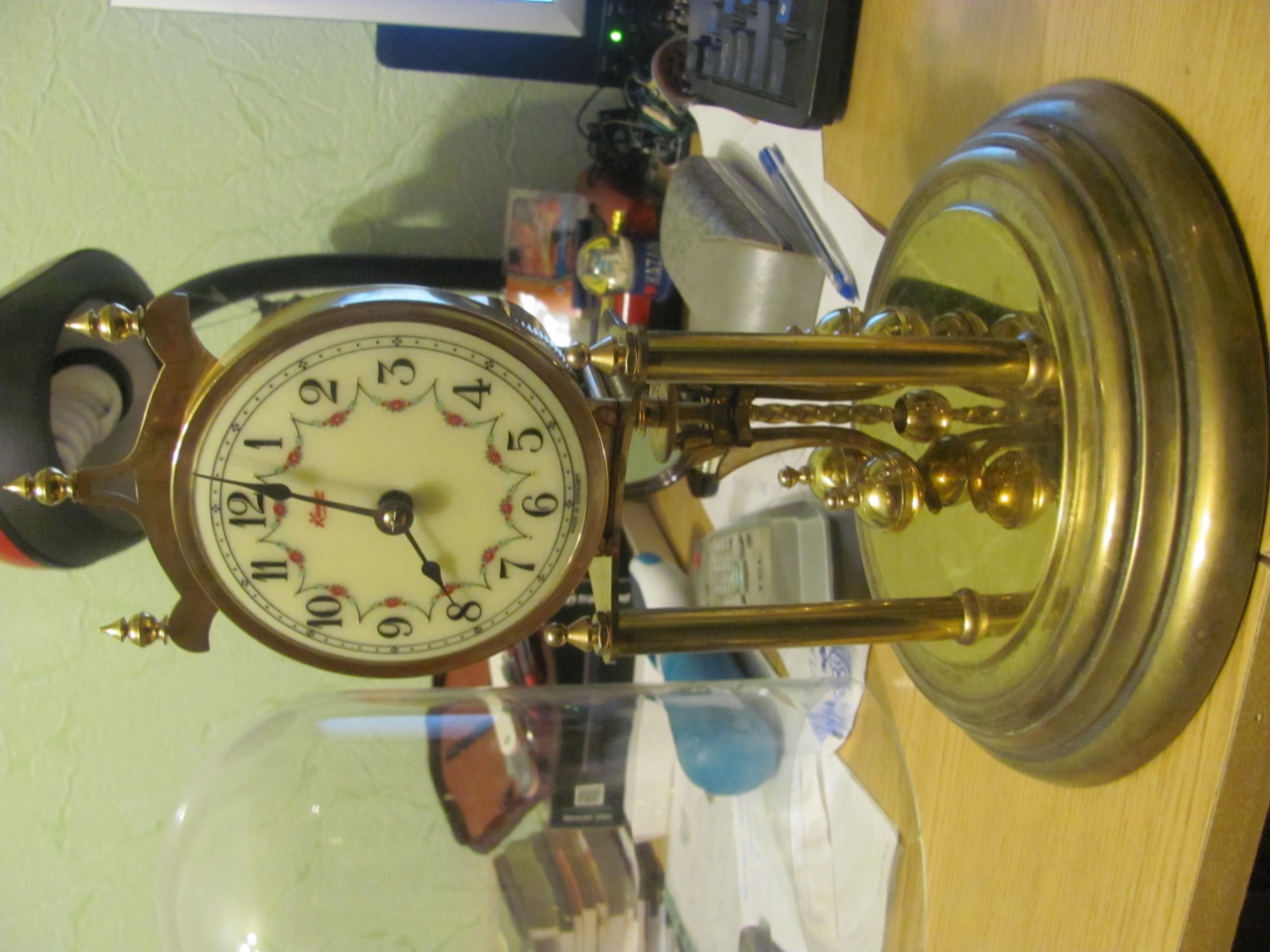

Создаю новую тему, поскольку подходящей нет. Есть у меня вот такие годовики "Kundo". Оценить не прошу, так как продавать не собираюсь. А вот год выпуска хотелось бы узнать.

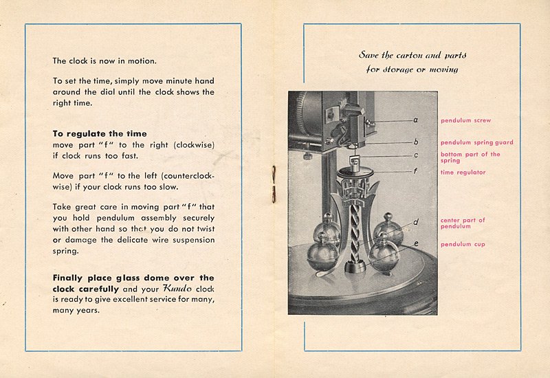

Привет, Василий! А серийного номера нет?
Наверно 50-е годы 20 века. Вот тебе инструкция 1950 года "KUNDO" для Американского рынка. Часы один в один.

Вот тебе еще инструкция твоих часов, только за 1955 год.

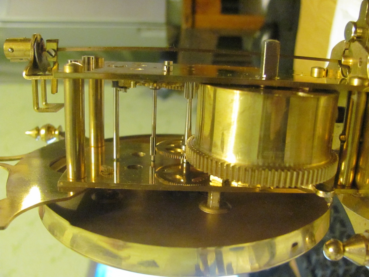

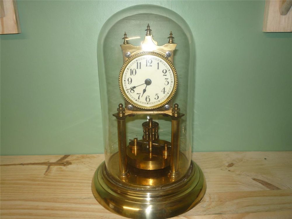

Дабы не плодить новых тем, спрошу тут. Год с небольшим назад я эти самые часы купил, почистил и заставил ходить. Амплитуда колебаний маятника была немногим меньше 270 градусов. Весь год я подкручивал скорость хода, но точно настроить так и не удалось. В начале октября я их завёл и они тут же начали очень сильно спешить - на несколько минут в сутки. При полном заводе механизм легко "срывался" и с тарахтеньем "проскакивал" вперёд на несколько минут. Вчера подрегулировал палеты и добился устранения этого явления и симметричных отклонений рычага, торчащего из скобы вверх. Дальше палеты не выдвинуть, так как механизм уже заклинит. Но амплитуды больше 270 градусов добиться не удалось. Нормально или это? Что я делаю правильно, а что - нет? Каким должно быть положение вилки, закреплённой на торсионе и связывающей его с рычагом на скобе?

зацепление вилки с колесом там глубже, чем в обычном Грахаме, чтобы не появлялся эффект fluttering - трепыхания вилки
у меня тоже есть Кундо, мех очень похож на ваш, но в нем есть промежуточное колесо между центральным и анкерным
амплитуда на полном заводе 360 градусов (я репассаж делал)
у моих разбился колпак, так что они не используются и стоят в тумбочке в мастерской уже 3 года

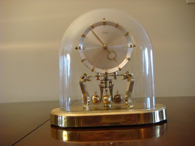

такие как эти (фото с интернета)

Сочувствую, овальный колпак ещё сложнее найти... То есть я правильно сделал выдвинув палеты насколько можно, лишь бы не заклинило. Ладно, попробую на досуге поиграться с положением вилки на торсионе...

если опустите вилочку на торсионе еще ниже - возрастет вероятность трепыхания
поднимите слишком высоко - часы могут и не пойти
капризная штука эти годовики
я свои купил идущими, во время репассажа заводские настройки не трогал
разве что с такими же часами где-то на Ebay
