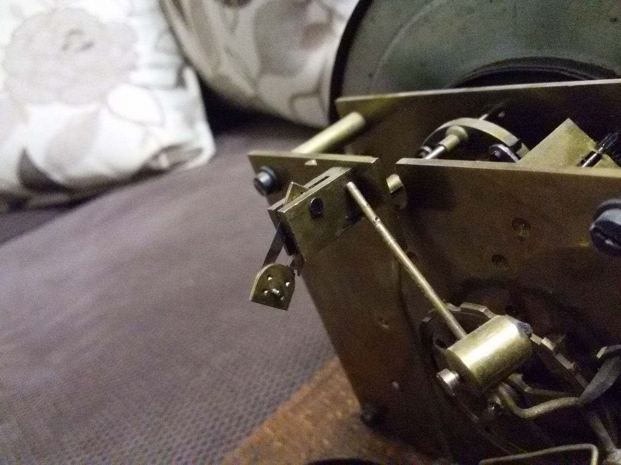

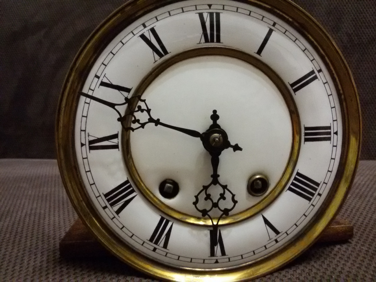

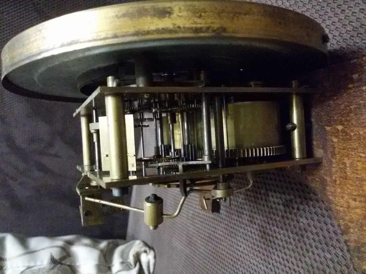

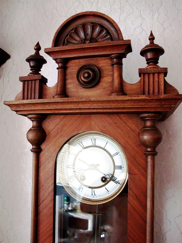

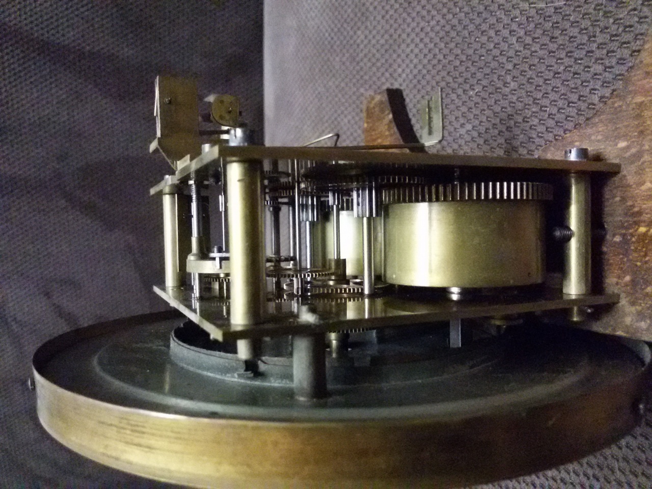

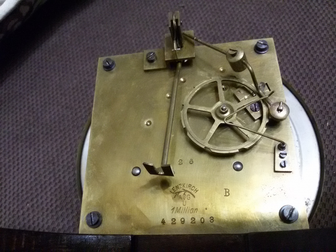

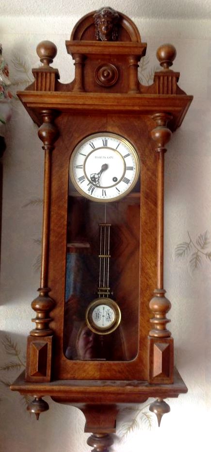

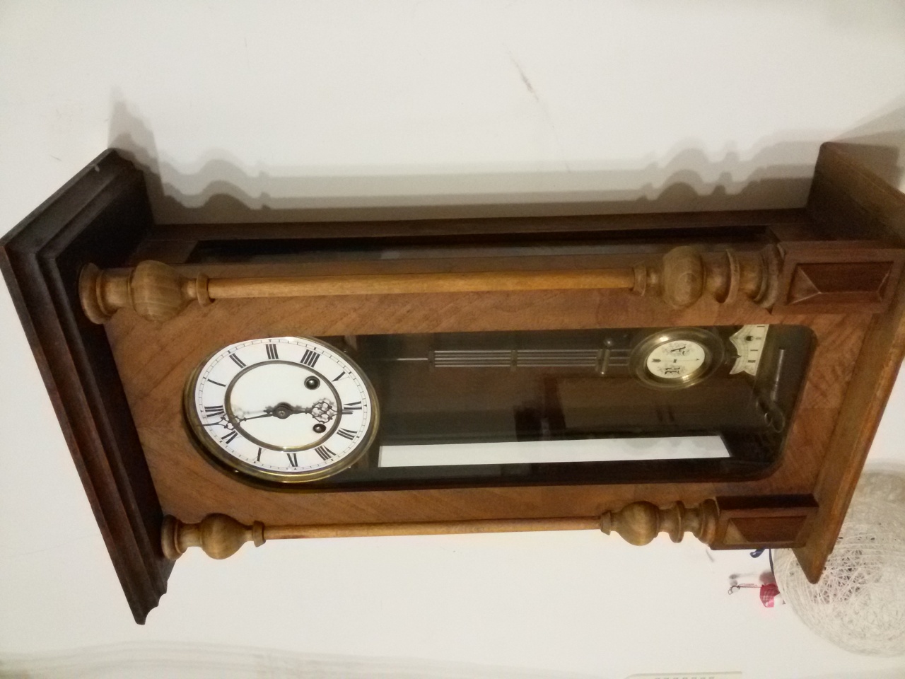

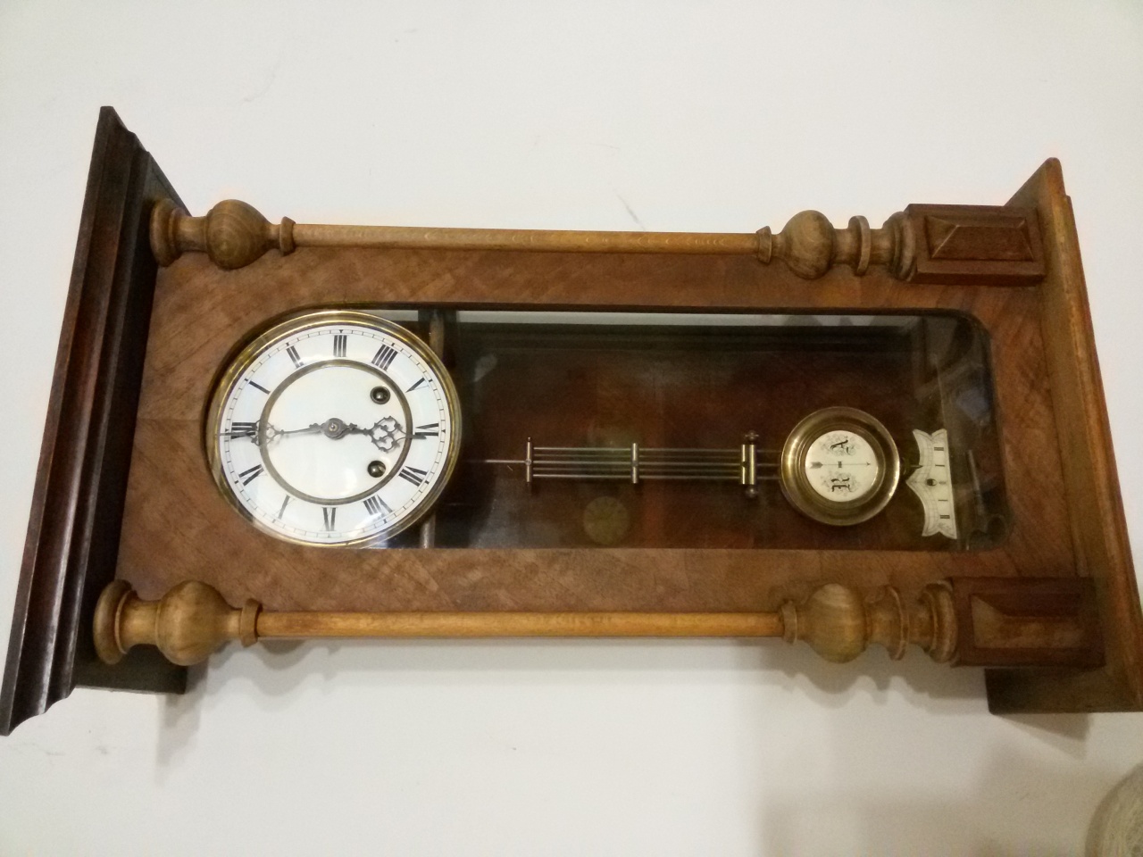

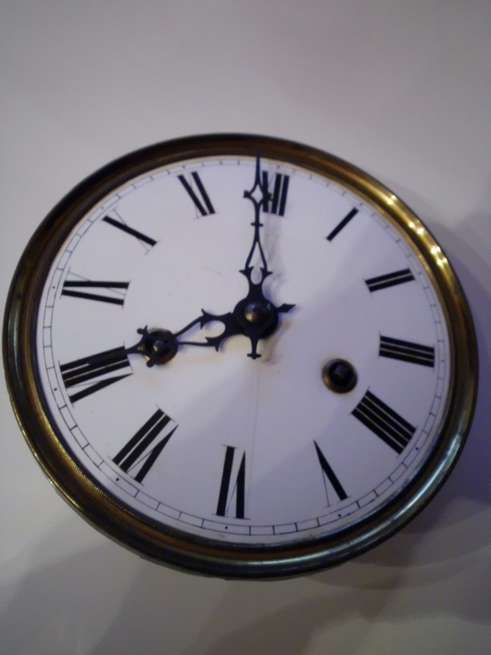

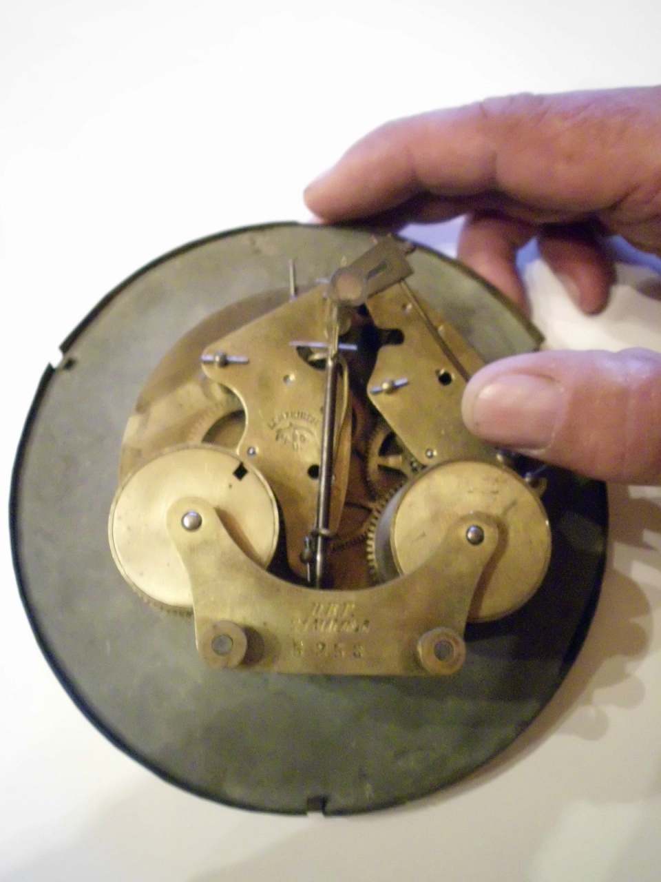

Всем здравствуйте! Хотелось бы услышать мнение профессионалов по поводу недавно раздобытых мною часиков. Попытки выяснить самостоятельно их год рождения закончились тем, что я поняла, что соовсем ничего не поняла) Сначала вроде бы обрадовала таблица в начале темы, но потом запутала буковка В. Еще смущает корпус. Мне показалось, что он, как то не соответствует механизму. И еще несколько вопросов:

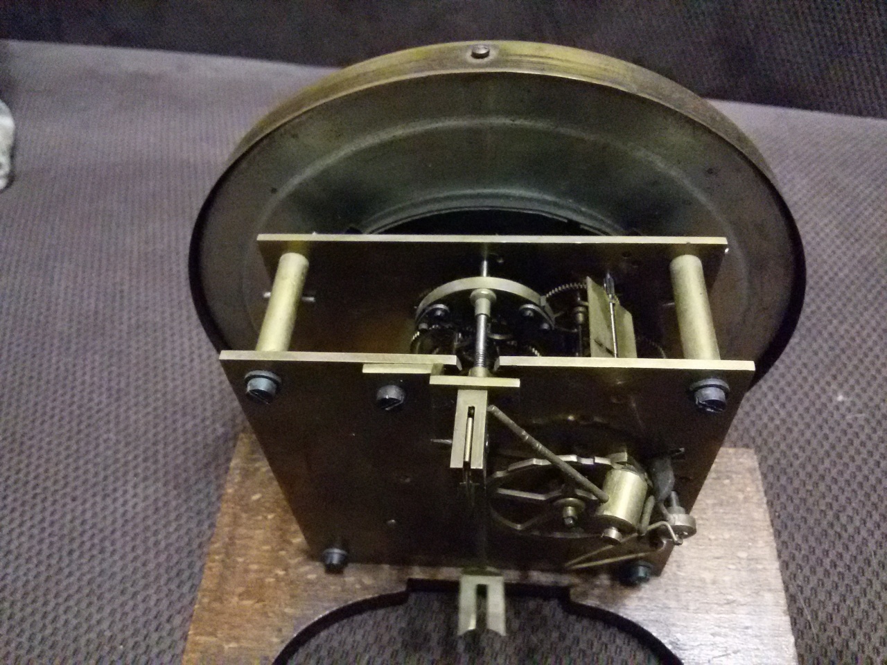

1. НА креплении для маятника оторвалась одна тоненькая частичка. На фото должно быть видно. Маятник теперь висит криво. можно это починить своими силами?
2. интересна их цена. Так, для себя. Продавать их не собираюсь.
3. Как они должны выглядеть в оригинале. Может есть у кого фото таких же. В интернете не нашла таких. Есть похожие, но не такие. Сверху и внизу есть дырки на корпусе, видимо были еще детали.
4. Как их завести. Какой завод часов, а какой боя?
5. И как их востановить. Ну, почистить,смазать, корпус привести в порядок, маятник. Сама боюсь их трогать. Может есть здесь, кто возьмется за это? Можно в личку. Или посоветуйте мастерские в Москве и М.О.
Ну вроде пока все вопросы) жду ваших комментариев

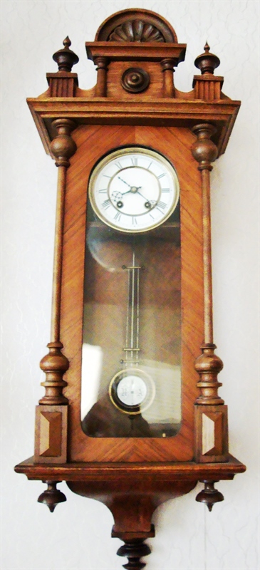

Здравствуйте ! Вот посмотрите образцы недостающих деталей корпуса...

Спасибо! Это как то можно востановить?А по поводу года можете что-нибудь сказать? И они не бьют еще почему то. Мне сказали,что они били. Может я что то не так делаю.. завела оба завода. Стрелки двигаю, они начинают жужжать и бьют часы, но по основанию маятника, а спиральки ничем не касаются и получается просто тихий стук. Как вообще работает этот механизм не пойму. К сожалению терминологией не владею, поэтому сложно объясняться как называется механизм боя? Гонг? Или как? Короче, об него никакая деталь часов не ударяет... ну как то так.. часы они, вроде бы правильно отстукивают, но еще пытаются что то простучать на 20 и 40 мин.

Механизм 1904 года, по поводу работы и настройки часов Вам лучше в мастерскую...
Старый 22.08.2015, 20:48
osvt osvt вне форума
Регистрация: 03.05.2014
Адрес: Ульяновск
Сообщений: 291
Сказал(а) спасибо: 128
Поблагодарили 65 раз(а) в 35 сообщениях
Пендельфедер нужно отремонтировать. Я сам это сделал по совету более опытных товарищей.Так же оборвал одну полоску. Как Вы сможете не знаю Вам решать.
А как бить они смогут .если у Вас ударник загнут аж за держатель пендельфедера и его подпорная пружина выгнута слишком сильно. Да и положение самого молотка (регулируемое винтом) не на том месте.

Спасибо за подсказку, по фотографиям других механизмов поставила все на место. Стали бить!... но перестали ходить... ну что за ерунда!

С полуоборваным пенделем не будут ходить. Если вы такая рукастая идете в магазин, покупаете набор шупов для двигателя ( Я обошел полгорода и одиночную не нашел.)Используете пластинку 0,05 (остальное не нужное валяется до сих пор) и делаете новую полоску.

две полоски в пендельфедере - на самом деле одно целое

Дима я с Вашей помошью научился ремонтировать пендели, но у меня были не цельные Я так и сделал и ходят почти год без проблем. Я думаю нет разницы одно целое или две все равно клепкой прижаты.А сделать полоски намного легче чем вырезать прямоугольник.
