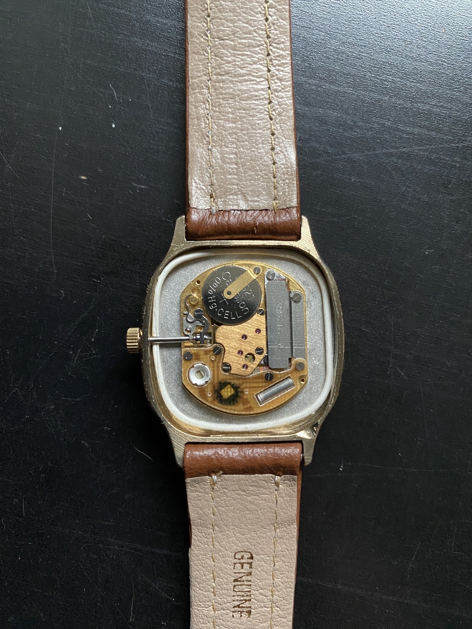

Сообщение от dmvt1 Посмотреть сообщение
В любую. Там подстроечник вращается на 360 градусов. Поэтому все зависит от того в каком положении он находится. Смотреть по прибору, там достаточно чувствительная настройка. Если уход более 10 сек. в сутки, то менять кварц. Подстроечник регулирует примерно в пределах 10 сек.
Спешат где-то на секунду в сутки, повернул на 1/8 оборота по часовой стрелке, вроде там обратная последовательность, посмотрим.

1/8 оборота очень много. Там буквально на несколько градусов надо повернуть, чтобы убрать 1 секунду.
Вы правы, уже отстают на секунду
