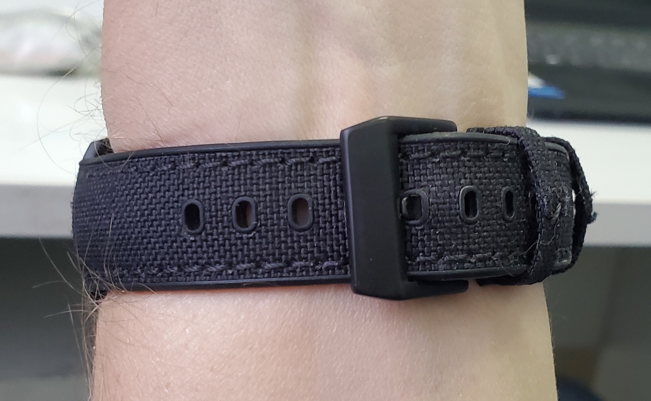

Вот тема уже становится интересной и практичной)), а не про то какие часы покупать и в каком кругу вертеться. Я для себя открыл ремешки для смарт часов, ну те которые заправляются во внутреннюю сторону, и стал сильно счастливее. очень уже меня напрягает история с торчащим и вечно цепляющимся ремешком
