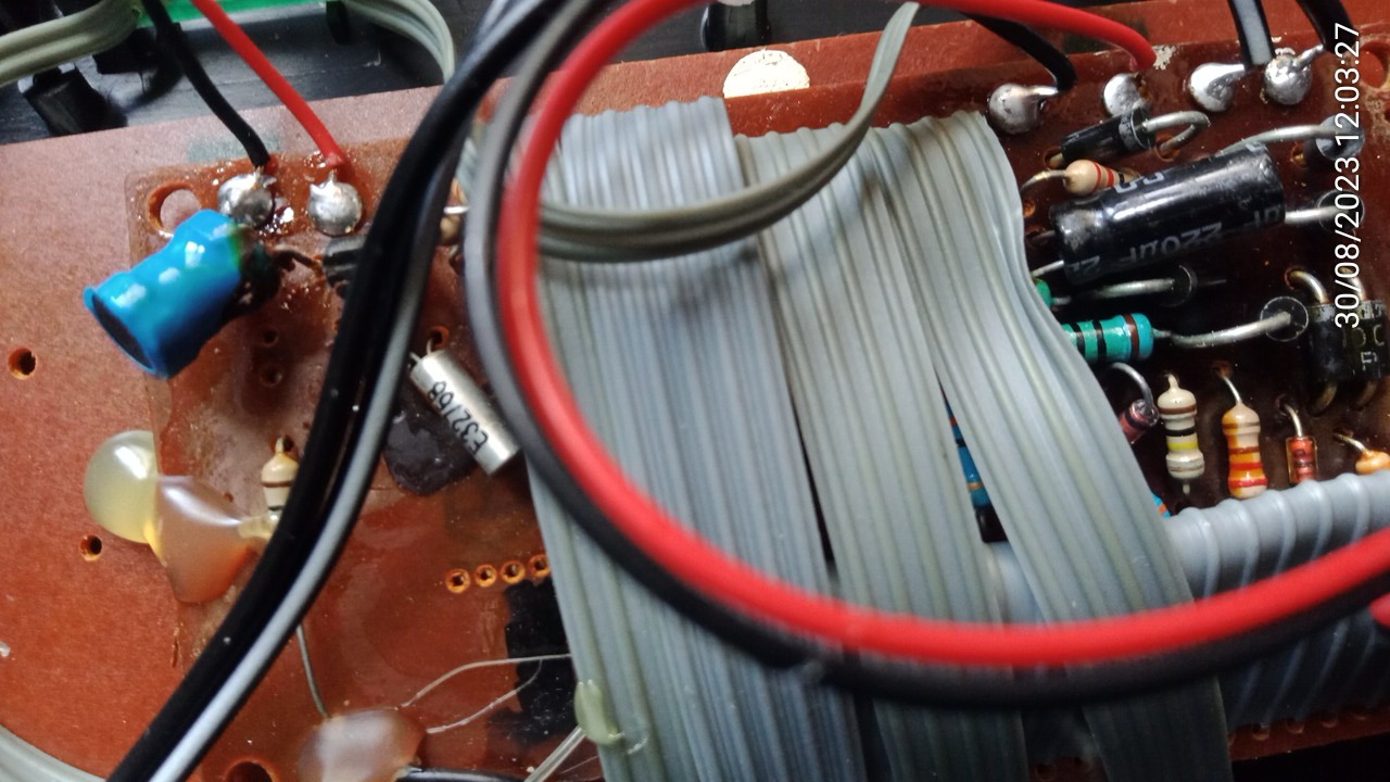

апну тему. Кто даст ссылку на принципиальную схему этих часов? Нашел мнение, что с подобной индикацией ошибки ситуация лечилась заменой керамического конденсатора рядом с кварцевым резонатором Е32768. Моя емкость не имеет даже маркировки на термоусадке, но она какая-то заляпанная с одной стороны, может это как раз следствие отгорания... Простейшая прозвонка мультиметром его ног выявляет к.з. Тогда если пробой, то просто заменить его ,но на какой именно?

Может маркировка под термоусадкой?
Перед прозвоном хотя одну ногу отпаивали? Звонили в обоих полярностях?

Пока не снимал термоусадку, ног не отпаивал. А что, он точно должен быть строго полярный? Потому и схему хотелось, чтобы хотя бы номинал знать на что менять.
P.S.Ха, это вообще по ходу не кондер. Я еще удивлялся, зачем ему вообще термоусадка. Просто ориентировался как раз на то сообщение, что рядом с кварцем должен быть некий кондер. Отодрал часть синей термоусадки , а там виднеются обмотки медной проволоки. Вроде это вообще индуктивность типа дросселя. Немудрено тогда, что "к.з." Но и емкости вокруг тоже не наблюдаю...

По поводу отпайки, дело не в полярности самой детальки.
Она же в схеме и пока деталь не отпаяна хоть одной ногой - прозвон может давать хрен пойми что.
Может она нагружена на диод или транзистор а мы его звоним и о чудо - видим КЗ, а на самом деле все ОК.
Но т.к. выяснилось что это не емкость то это уже неважно.
А схему на современную электронику можно и вовсе не найти, это же не телевизор из СССР.
Для начала можно попробовать таки определить правильную полярность питания, раз уж все кишки наружу.
Совсем халтурно - по цвету проводов питания типа черный (-) красный (+).
Более точно по ближайшим к питанию полярным элементам если найдутся - например электролитическим конденсаторам.
Или по разводке платы, обычно линии земли имеют большую площадь или вытравленные на ней обозначения.
PS. Это видели?
Модель другая, но симптомы прям как у вас.
И похоже что верная полярность когда часы показывает хоть что-то, хоть кракозябры.
Только чтобы найти неисправность придется попыхтеть и не факт что она будет ровно в том же месте.

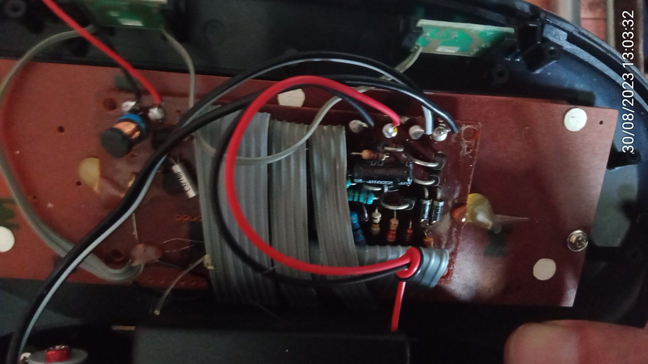

Вот отодрал верхнюю плату, держится теперь на шлейфе. Левый верхний угол фото - ввод питания. Что можно сказать и что дальше делать/проверять?
Так БП как раз и был на нестандартные 8В. Но я могу их получить своим внешним регулируемым источником напряжения, равно как и найти новую Крону. Только даже если я правильно определю полярность внешнего питания, мне это ничего НОВОГО не даст к пониманию ситуации, ибо , как я писал в самом начале, вся симптоматика наступила сразу после серьезной проблемы в электропроводке, т.е. на этот момент родной БП был включен штатно, и с него на часы подавалось правильной полярности постоянное напряжение. В том и другом случае имею эту ошибку типа 7L
Видео посмотрел. Никаких явных визуальных следов нагрева, обгорания на обоих сторонах платы не обнаруживаю. Модель явно современнее хотя бы по плате, даже индуктивности нет. Конечно, тут тогда нужно все элементы проверять, боюсь моих знаний мало для самостоятельного ремонта.

Думаю что правильное питание когда "мигает индикация L:7L".
А часы не запускаются из-за сгоревшего стабилитрона.
Если и начинать проверять то начиная деталек похожих на эти:

Насчет питания тоже к такому склоняюсь. Я уже не помню, вроде при неверном питании действительно экран индикатора вообще мертв, давно было.
Недопонял, у вашего поста есть продолжение или вложение? "эти:" это какие?
Я вот усматриваю аж 4 таких, разбросанных на всей плате. Где скорее всего должен быть нужный подозрительный стабилитрон? При этом надо учесть, что всё выпрямление диодным мостом и возможно стабилизация "остались" во внешнем отсутствующем импульсном БП.
Монтаж сделан столь плотно и вся плата так опутана туго шлефами ,что подобраться выпаивать каждый это надо выпаивать практически все шлейфы...
