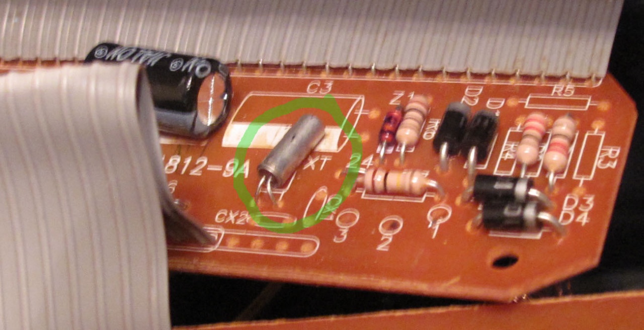

По поводу кварца - на фото обведён зелёным на плате ,считаю ,что это он.
Вообще-то в схеме часов ,особенно от сети ,должна быть цепочка коррекции задающей частоты обычно простая R-C.
Эх, жаль нет схемы,мои часы за неделю отстают на 2-3 мин.,я бы то-же подкорректировал.

Старый 24.11.2009, 12:40
Eltor Eltor вне форума
Регистрация: 22.11.2009
Адрес: Russia,Pskov
Сообщений: 6
Андрей Крукович С транса выходит три провода, черный центральный и два синих. Между черным и любым синим - 6 вольт, между синими - 12 вольт.
Огромная просьба,посмотреть на плате как распределены провода по номерам 1,2,3 в точках пайки.Часы разобраны ещё два месяца назад и я забыл где какой провод впаян.
Номера припайки проводов видны на фото.
С уважением.
Спасибо.

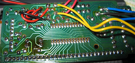

нет у меня, ни кварца, ни номеров.
Посмотрите по фото, может разберетесь.

Старый 24.11.2009, 22:21
Адрес: Russia,Pskov
Сообщений: 6
М-да эл.схемы наших часов совершенно разные.
Я ранее работал в производстве конденсаторов ,помню ,что для более стабильных ёмкостей применяли больший габарит и малозависимую от температурных колебаний подложку.
Исходя из этого, возможно, в цепочке по частоте у Вас работает "С 2" ,попробуйте заменить его увеличив ёмкость в 1.5 - 2 раза.
Большая ёмкость увеличит время разряда а потому (возможно)снизит тактовую частоту.
Давать советы неблагодарное дело ,успех не гарантирован,но попробовать можно ,изменение ёмкости вреда не принесёт.Единственное условие избежать статического разряда с паяльника,а, значит, заземлить паяльник(жало).
Удачи.
