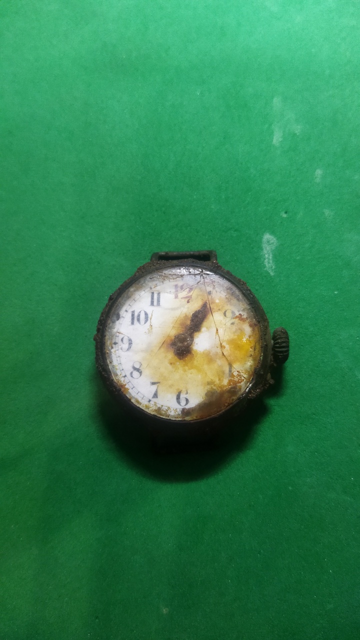

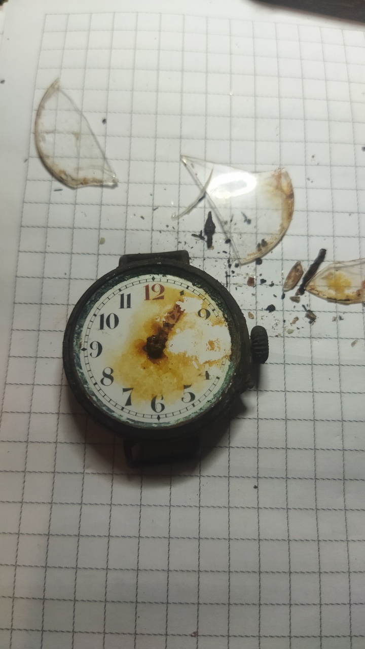

Здравствуйте,прошу помощи по часам...часы копаные по легенде с окопов по первой мировой...производитель не известен....Суть помощи...помогите мне их разобрать...хочу почистить корпус поменять стекло..и по возможности поставить стрелки...сам по профессии я ювелир..не знаю поможет ли это в разборке ..но корпус и циферблат я до ума могу довести...Ставить на ход не планирую..копаные...хотя я признаться первый раз вижу такой сохран механизма для вещи которая сто лет лежала в земле... Спасибо

Старый 27.06.2023, 20:50
lexei lexei вне форума
Регистрация: 10.01.2018
Адрес: Марс, каньон Ио
Сообщений: 5,926
Сказал(а) спасибо: 587
Поблагодарили 7,182 раз(а) в 3,082 сообщениях
В принципе, все отмывается. Если не торопиться, то и разбирается.
1 вынуть корпус из механизма. Для этого нужно максимально смыть грязь. Замочить на 2-4 часа в щелочном моющем средстве. Стекло лучше сразу убрать. Срежства брать либо для моцки часовых механизмов, либо для ванн жля мылья ювелирки. Раз ювелир, ph померять сможете. Дальше щеткой по макссимуму аккуратно смыть грязь. Пока циферблат на часах в ултразвуке не мыть. После того как промыли от грязи, промыть в воде (дистиллированной), воду по максимуму вытряхнуть и положить в изопропиловый спирт минут на десять. Это уберет остатки воды. Просушить от спирта и очень щедро залить какой нибудь проникающей смазкой для откручивания резьб. Wd40 такое себе, лучше взять что нибудь специализированное. Щедрозалитое убрать в герметичный пакет и забыть про них дней на пять.
Пс: если под циферблатом так же, как и со спины, то их даже можно попроблвать запустить.

Старый 27.06.2023, 20:58
Dontshanin Dontshanin вне форума
Регистрация: 15.02.2020
Адрес: Донецк
Сообщений: 16
Сказал(а) спасибо: 10
Спасибо,за насталение...Первый вопрос как снять стекло?..друзья без обид..понимаю что задаю элементарные вопросы(...
Старый 27.06.2023, 21:08
Сообщений: 5,926
Оно битое, все равно менять. Там между 12 и 1 точка удара. Чертилкой аккуратно подцепить и выковырять. Только край ранта как точку опоры не используйте, а то замятины остануться.

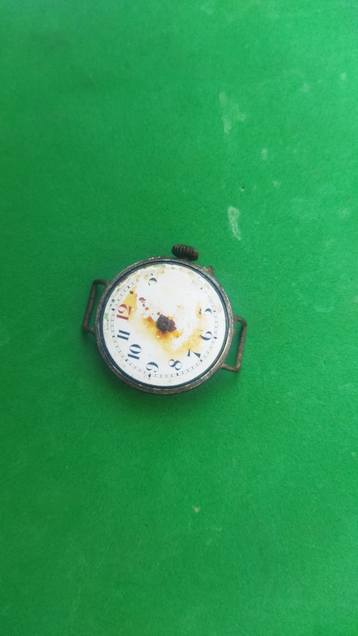

Старый 27.06.2023, 21:27
Адрес: Донецк
Сообщений: 16
Принял, спасибо.
------- ДОБАВЛЕНО ЧЕРЕЗ 10 МИН --------
Стекло удалил,теперь в щелочной раствор...печально цифры ушли (..интересно как их наносили на циферблат...

Старый 27.06.2023, 22:36
Сообщений: 5,926
По идее это горячая эмаль. И цифры тоже. Но стойкость не сказать что запредельная. В щелочных моющих растворах поареждений ни разу не видел. А вот органические кислоты подтравливают эмалевые циферблаты запрсто. Например, сульфаминовая. 10% раствор на некоторых циферблатах запросто съедает черную разметку и растравливает белый фон. Скорее всего дело в том, что эмали это легкоплавкие мягкие стекла с высоким содержанием щелочей. Видимо и тут была какая то реакция, которая циферблат объела немного.

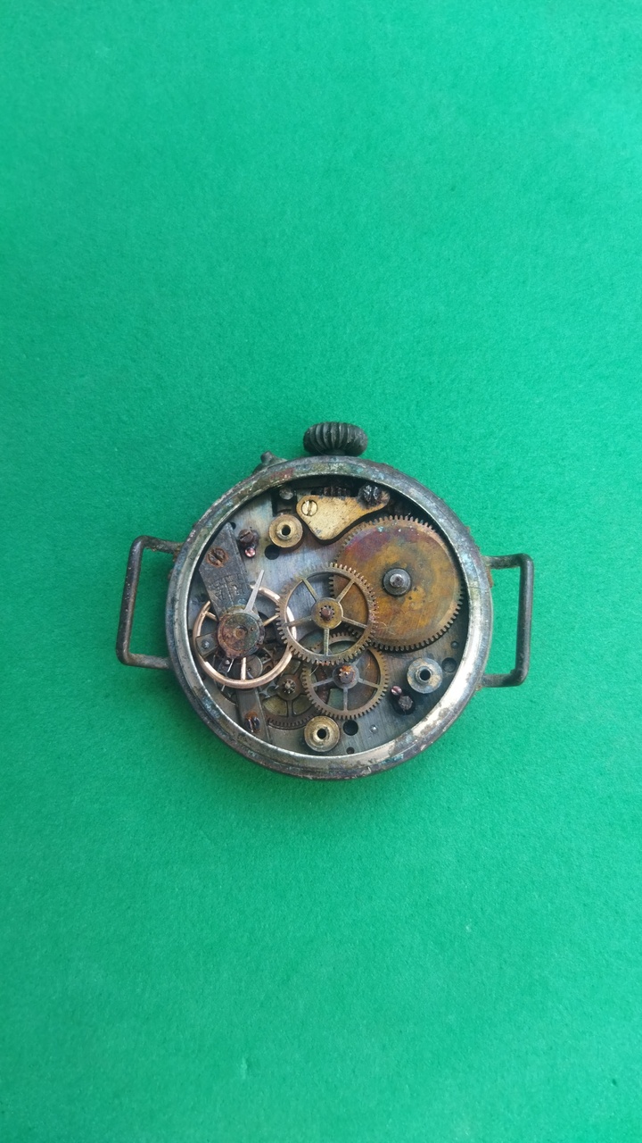

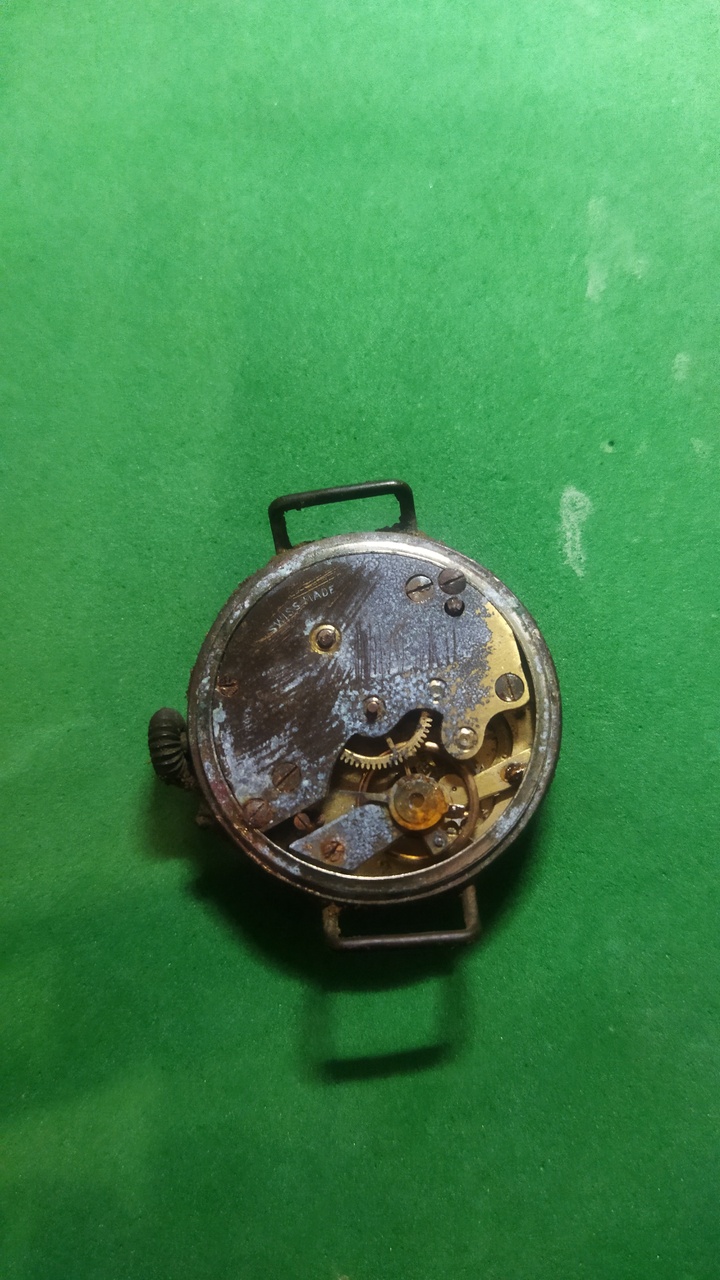

Здравствуйте,перед отправкой на "откисать болты"..снял рант,и получилось без проблем открутить пластину ...подскажите пожалуйста на будущее когда покинет ... что тут нужно откручивать чтобы снять заводную головку? И за одно какие винты надо выкручивать чтобы снять циферблат...Спасибо

Старый 28.06.2023, 17:40
Сообщений: 5,926
После размачивания я бы открутил два этих винта, а там видно будет.
