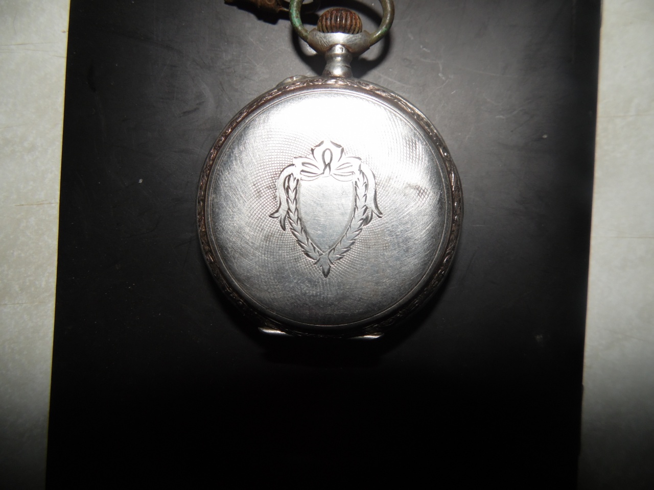

копаные часы

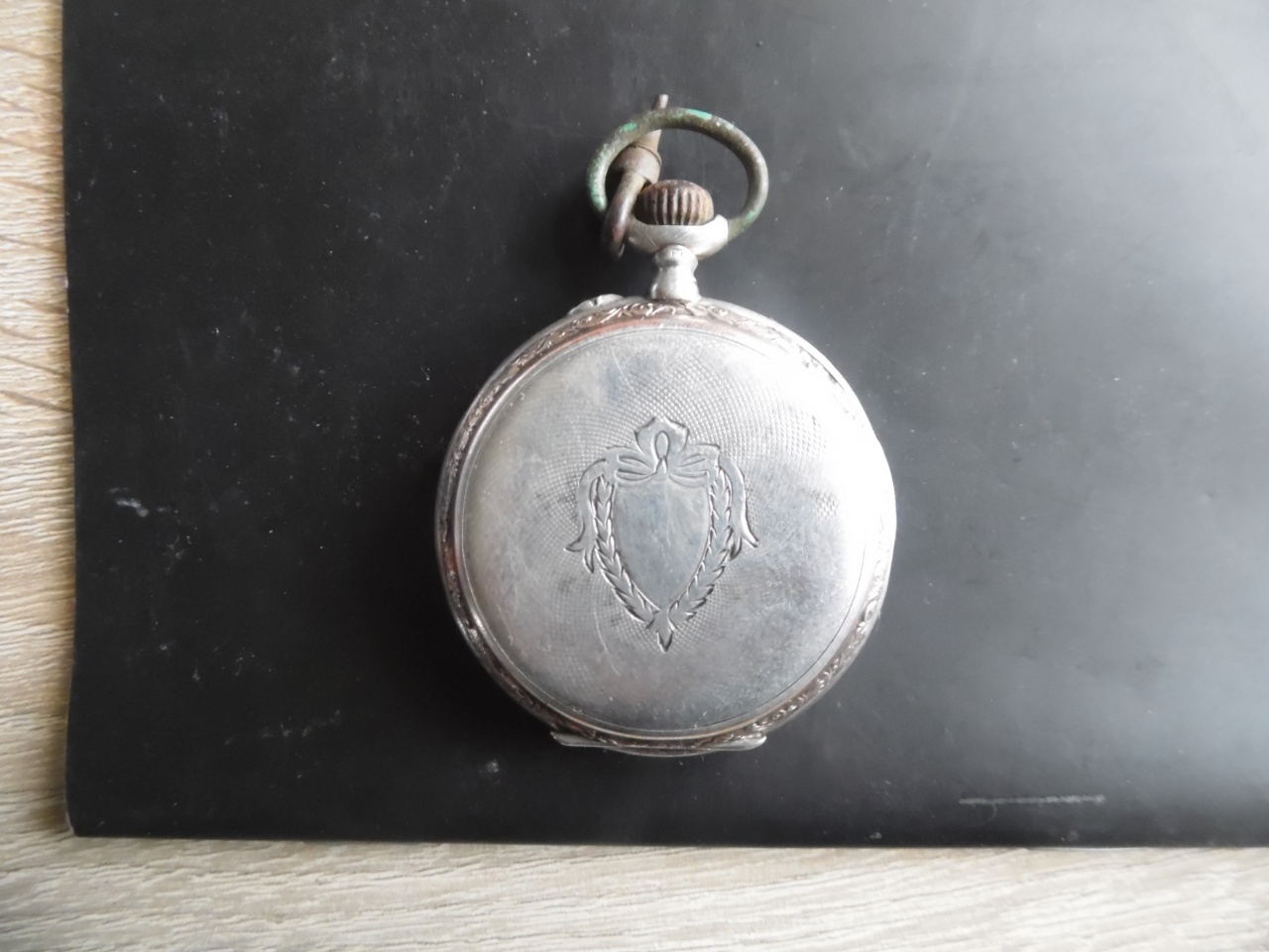

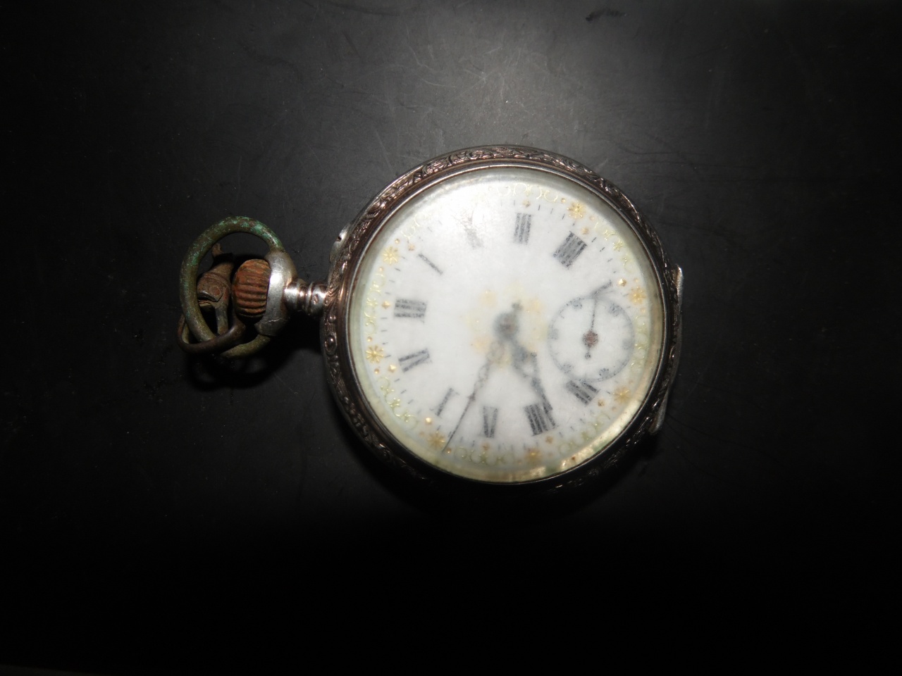

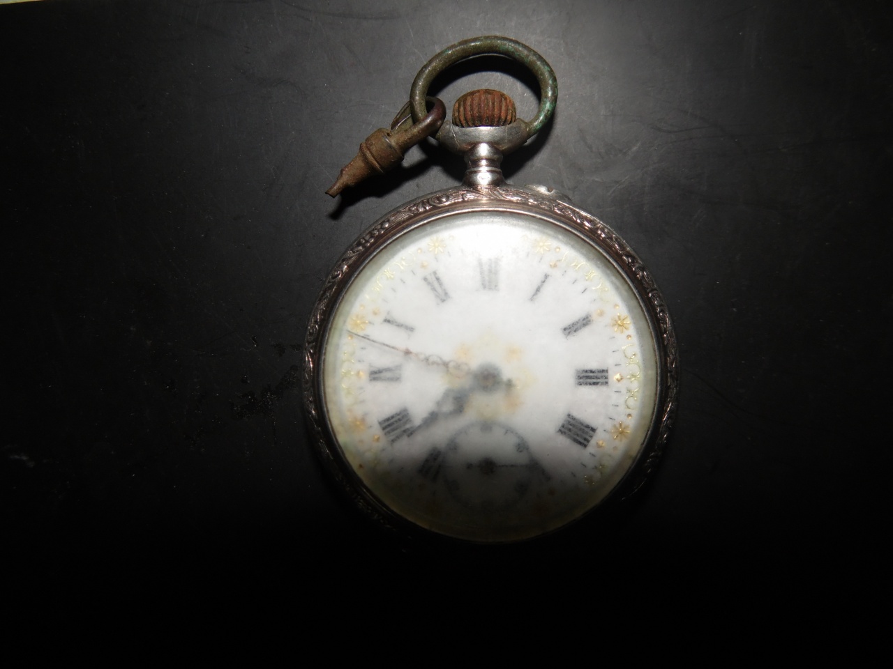

здравствуйте подскажите по часам как открыть и если возможно что за часы

Справа от заводной головки ( вид сзади) есть лыска на крышке (на фото видно). Вставьте нож между корпусом и крышкой и слегда надавите. Не получится, надавите сильней. Думаю, что под задней крышкой будет еще одна. Найдете щель между крышкой и корпусом. Дальше, все тоже самое.

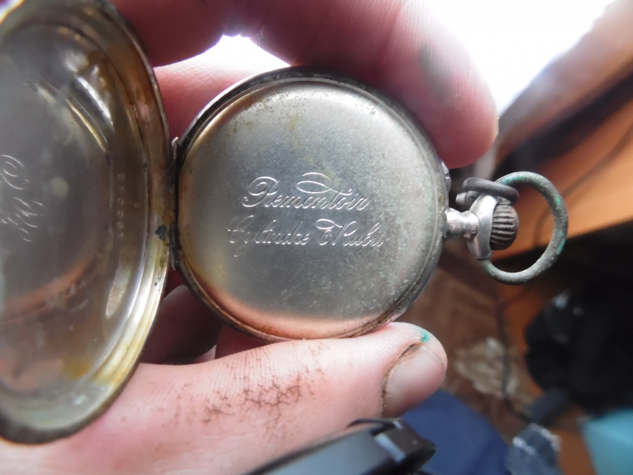

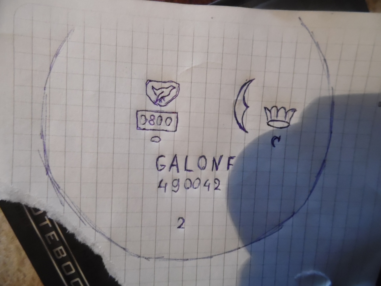

открыл крышку клеймение сфоткать не удалось нарисовал как есть

А есть ли поблизости какой-нибудь человек, с помощью которого вы сможете добраться до механизма? Вдвоем, с усилием конечно, вы сможете поднять вторую крышку.

судя по надписи на пыльнике механизм там дешевый, цилиндровый ход, 6 камней

подскажите как правильно открыть крышку механизма

найти лыску и поддеть ножом

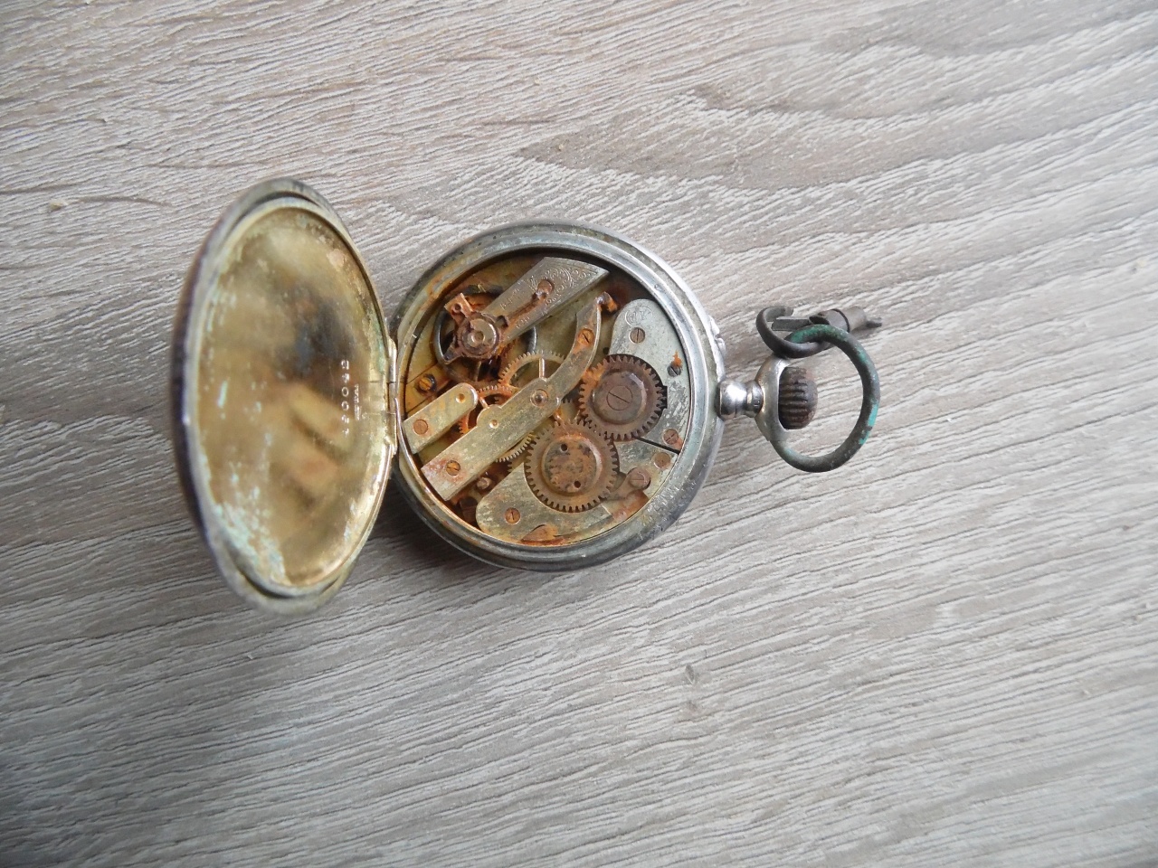

вот открыл можно-ли реставрировать

нет - все ржавое
обычная цилиндруха, ценности не представляет даже в исправном состоянии
