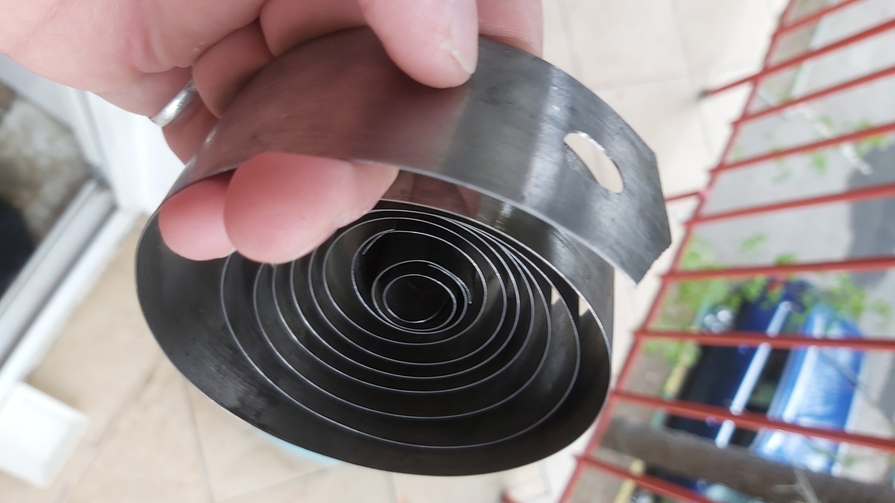

Нужен совет.
Разбирая барабан с пружиной обнаружил, что внешний кончик приклепали к барабану... он уже был обломан елгда то, и этот кончик не стали отпускать, сталь такого же цвета как и далее пружина.
На фото я уже расточил отверстие для крючка.
Мне отпустить металл или оставить как есть раз уж он как то работал каленый? Сомнения....

Сообщение от Alex2051 Посмотреть сообщение
Сомнения....
Можно и оставить. Я бы скруглил хвост, пока что нибудь не поцарапает.

Сообщение от OddyRash Посмотреть сообщение
Погрел и скруглил. Спасибо!
