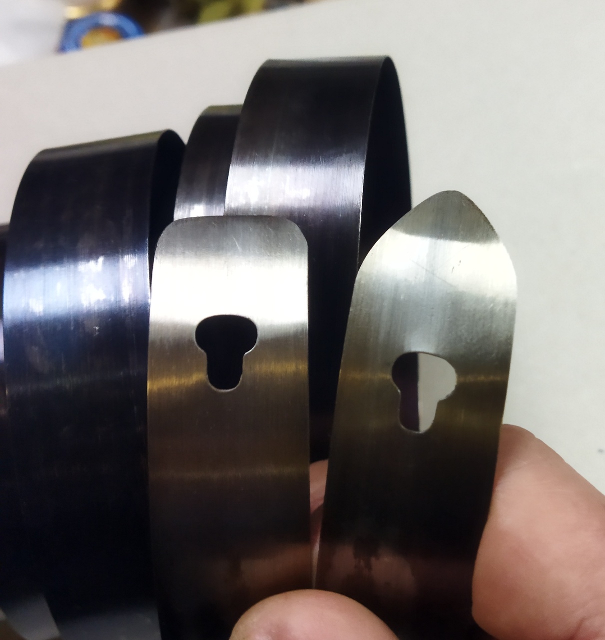

Занимаюсь сейчас стареньким механизмом, пружины мощные у него, ширина 24.5 мм., и толщина 0.5 мм., еле заправил в барабаны.
Но вот что мне стало интересно, по всей видимости, окончания пружин родные.
Но почему-то у одной "плоское", у другой " заострённое".
Может так задумано для сборщиков механизмов на фабрике?
Володя, мех уже на ходу (по методе Сергея (sergoki), без смазки, на сухую).
И по бою кой какие сдвиги есть.
