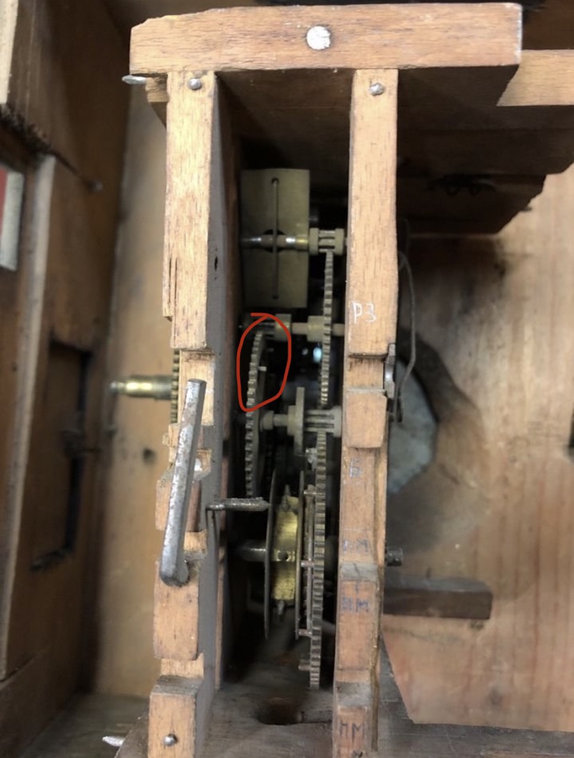

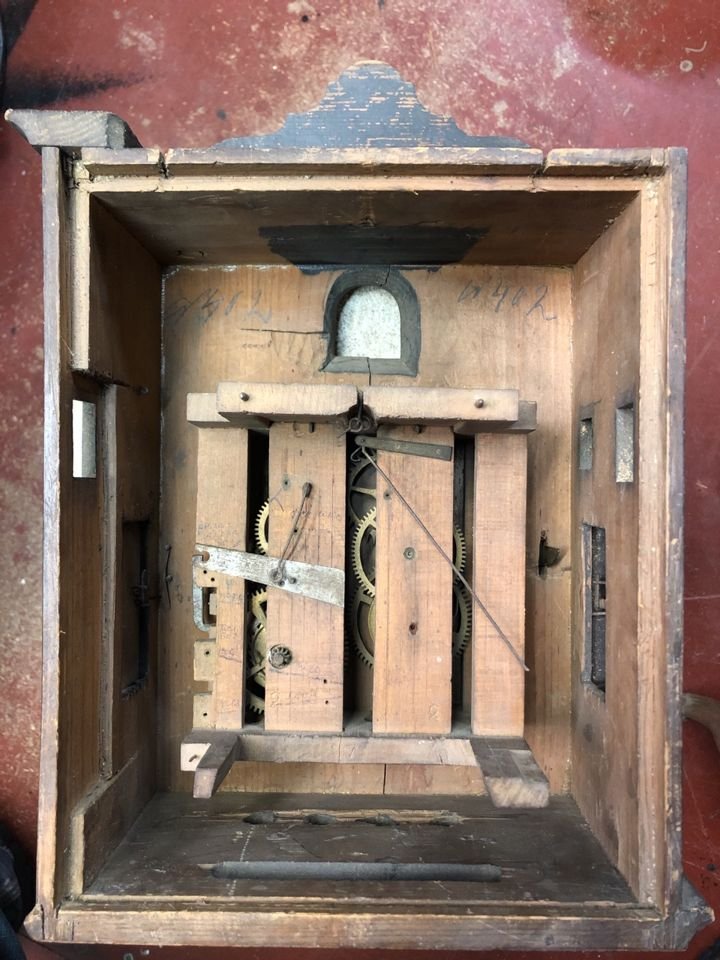

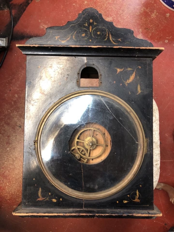

Видел я первые на мешке - явный барыга, ох( не очень люблю таких. Поймет тот, кто видел их на авито.
Обычный беха - времени и (или) стиля Бидермейера. (мешок)
Где-то пробегало мимо глаз - что Михаил интересовался бехой или кукушкой с услужением ЭХО.
Был такой экземпляр - покопаюсь в фото. Если откапаю приложу сюда.
БЛИН, очень жалею что упустил такой экземпляр бехи, перепел-кукушка.

Интересные, корпус необычный со стеклом-дверкой. Дверца для кукушки двустворчатая была. Но по моему это не перепел-кукушка а просто кукушка с эхом(?)Если бы перепел-кукушка то сверху было бы два окошка под птичек.
Рычаги, насест, птичку, можно было бы восстановить и гудки подобрать(сделать)
Не совсем так. Есть Такие модели беха - вот глянь. (Еле нашел) - https://www.youtube.com/watch?v=X4Ee...EKoehler-Marsh
Вот это они. Жалко очень. Но не знаю, может он не продал их ещё. Буду стараться с ним связаться.
У кукушки с Эхом же 4 мехов*/ 2-ые 2-а с уменьшенными пространством, чтобы звук был понижен. Там на гиревом колесе боя с обратной стороны звездочки типо*, последовательностью обычных, только в уменьшенном количестве как и с другой стороны. Вот и получается - сначала куу-куу и с обратной стороны потом тоже самое- только для мехов номер 2. Вот и куу-куу, ку-ку. Как-то так, рассказчик с меня ни какой

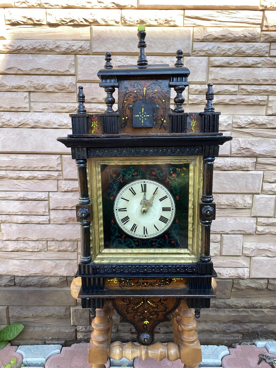

Не успел вернутся домой, сестра расписала ( разрисовала ) Роспись. Даже корпус ещё не начинал так толком.
Мне кажется что стрелки с позолотой? Тонкие совсем, не выглядят как латунь. Нет цепей на них(Не подходят от других кукушек, нужно искать со звеном больше.
Очень радует размер корпуса - 60см в высоту. Еле откапал от них детали у себя в завалах.

Стрелки латунь листовая, штампованные.

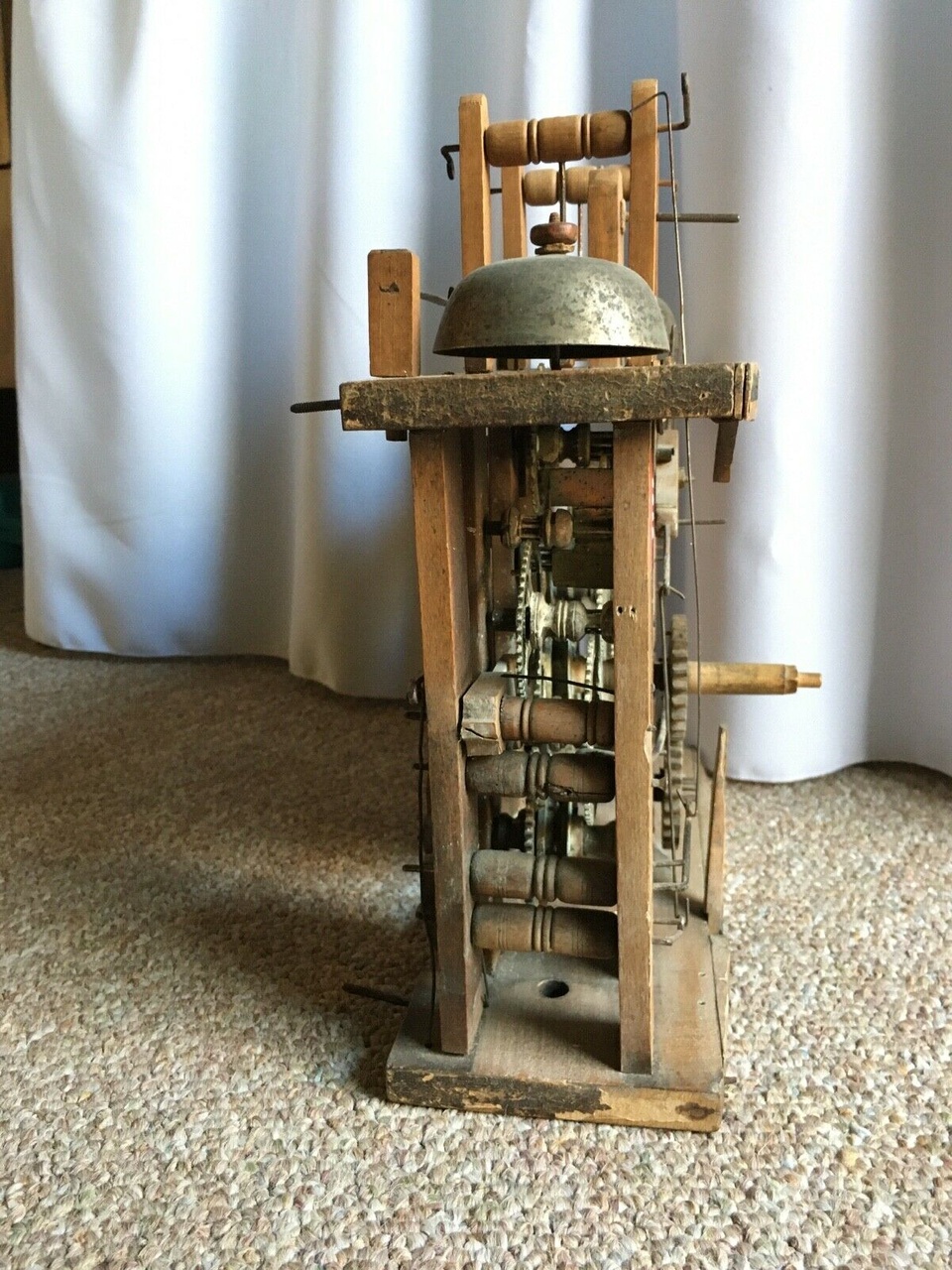

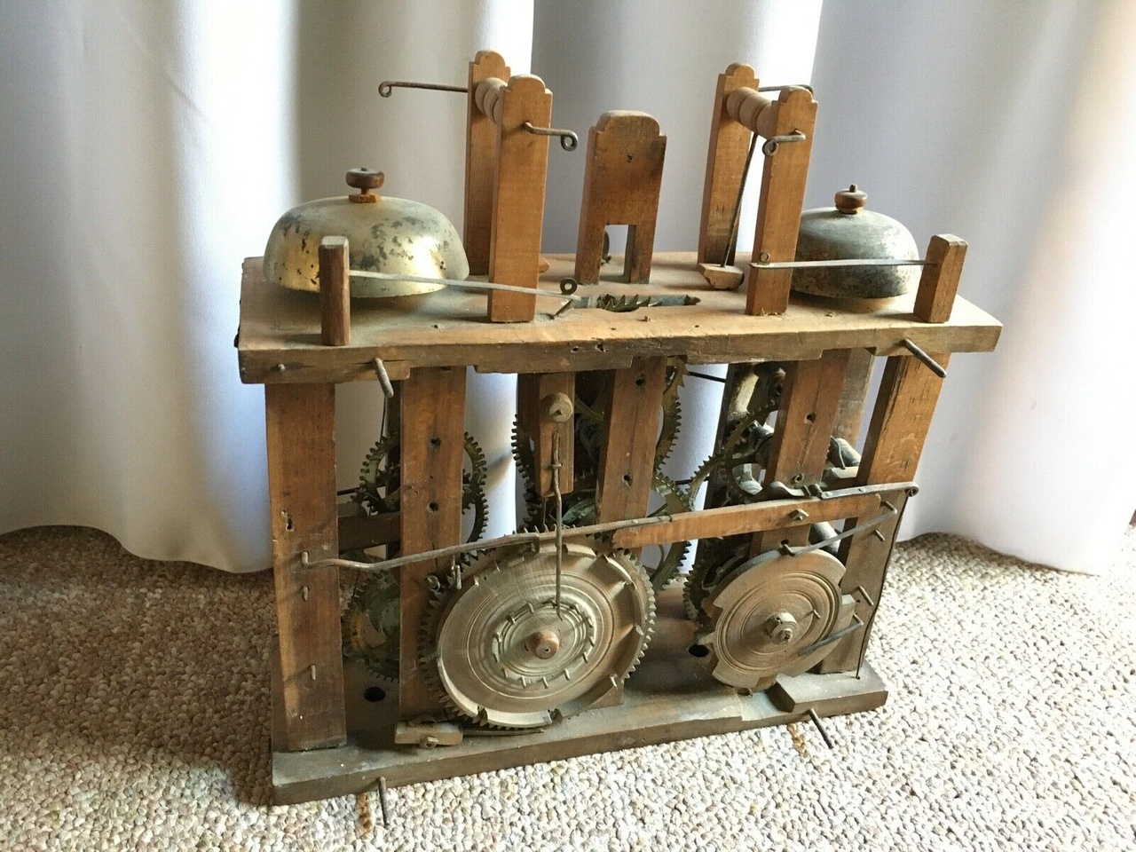

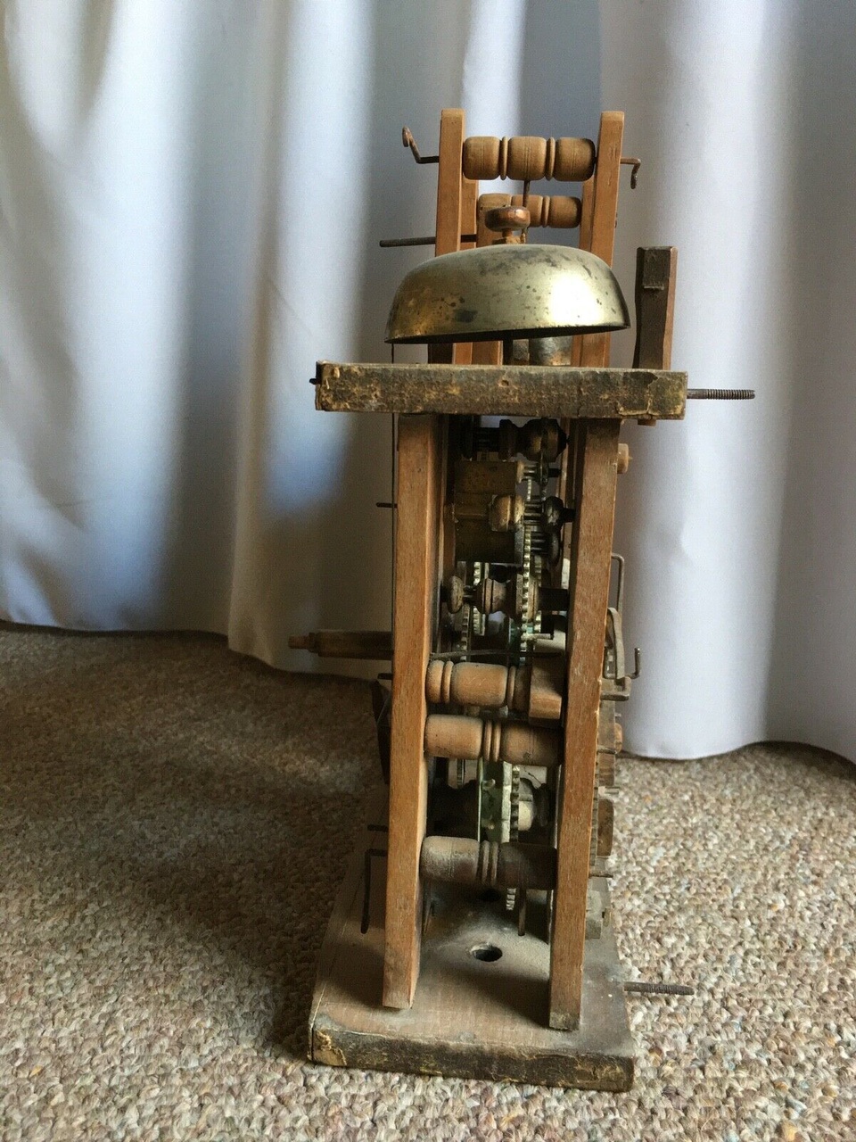

Да с позолотой они. Сзади да латунь. Мне уже попадались похожие как из золота так и с позолотой. (только очень редко, последний раз лет 5 назад что-ли) У латуни цвет совсем другой. Система колокольчиков как я уверен в 89% не родная. Хотя я видел на часовой ярмарке в Германий похожие(такие-же), только там были металлические ролики, в моём случае деревянные. Хотя механизм почти в плотную сидит к задней стенки, то гонгу там просто места недостаточно. По годам трудно определить такие экспонаты. По дереву сразу могу сказать что Ранний Шварцвальд. Но вот какие... С стеклянными* циферами начали делать ещё в 1840гг насколько помню. Эх,,, чего только раньше не делали. И орган, и разные автоматоны с отрезанием голов, стражей (которые туда обратно ходят). И всё куда-то разлетелось, что найти почти нереально. Вот механизм из раннего Шварцвальда

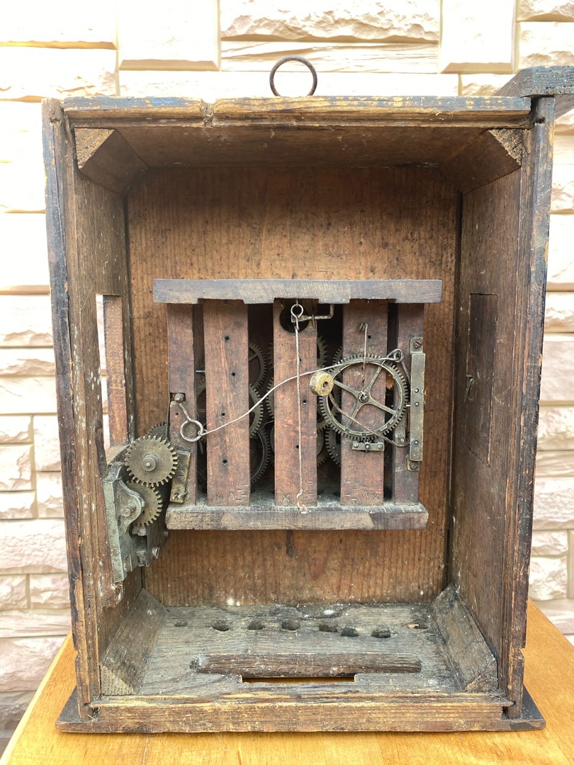

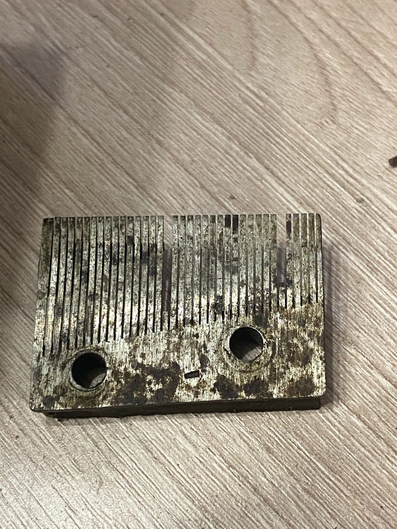

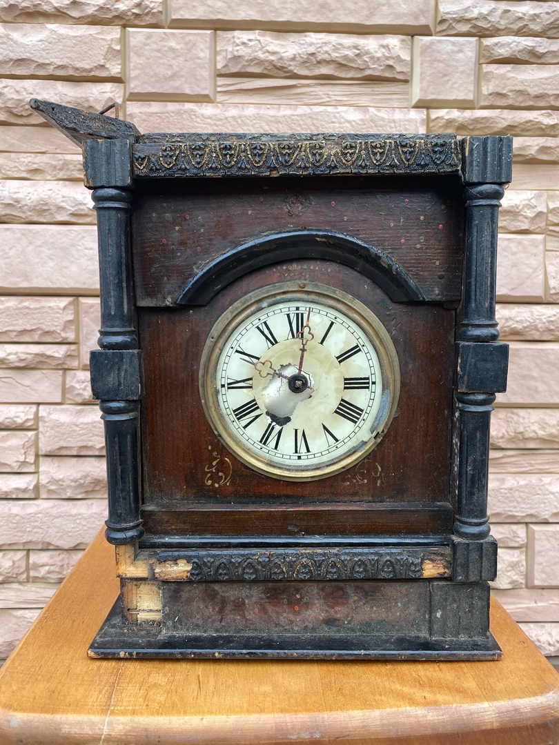

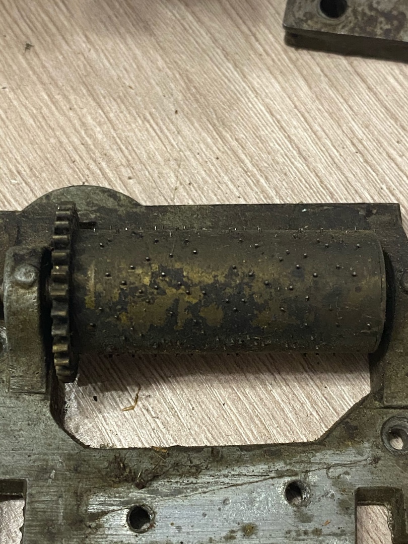

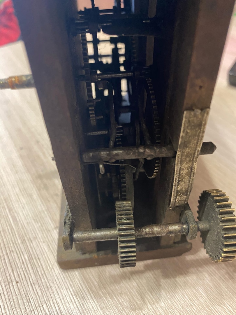

Наконец то дождался.
Голову ломает проблема с цепями(( Нет вообще свободных
Радует что все сохранилось. Но не радует что обломлены 2 гребёнки

Особо может и не будет заметно по звуку отсутствие двух ламель. А со временем найдёте целую.
Цепочки попробуйте от советской кукушки, но у меня не подошли.
Интересно послушать будет мелодию, когда сделаете. В своё время спрашивал про мелодию на своих таких же часах, никто не ответил, что за произведение звучит.

А и врятли ответят, если шкатулка родная (именно к таким *ходикам* ) то там как бы, свою атмосферу музыки и ритмичности колотили. Я очень много слышал музыки и шкатулок и подобного. Что у вас и что у меня, я понятия не имею. Вроде слышал, но все ровно не то. Видео потом выложу. Пробовал советскую латунную ( кусочек ), вроде сидит, но я так, на руках. А у вас какая по размеру?
