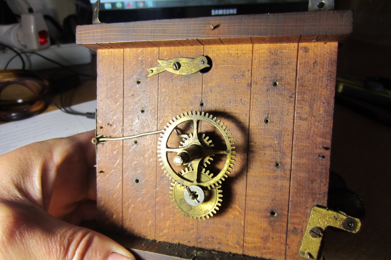

Вот собственно и они. Кто то их сильно разрисовал, но внимание на это не было обращено тк.к. купил ради интереса к подобным механизмам.
Порадовали колонны(после помывки тёплой водой с мылом) как новые. И стрелки, хотя всегда считал, что такие стрелки литые. Оказалось, что это тиснение по латуни. Часы имеют только часовой бой. Остаётся разобраться в какой последовательности всё происходило. Сначала бой а потом музыка либо наоборот. Но точно не всё вместе.
Так же хотелось узнать производителя данного мех-ма. Анкерный держатель в виде птички. На фото, так же, привод к музыкальному барабану.
Ну и опять головная боль-отсутствие цепей. Так же не хватает счётного колеса боя. Причём сделано оно зеркально , не так как на обычных часах такого плана. Буду что то думать.

Счётное колесо (шестерня) подходит от других часов-это уже радует. Осталось что то придумать с прорезями или же делать целиковый круг как на мех-мах Филлип Хаас и делать прорези в обратном порядке.

Добрый день!
Птичка на анкерном мосту - торговая марка фабрики Karl Joseph Dold Soehne Uhrenfabrik в г. Ченвальд (Schönwald) в Шварцвальде. Часики, вероятно, 1890-х годов.

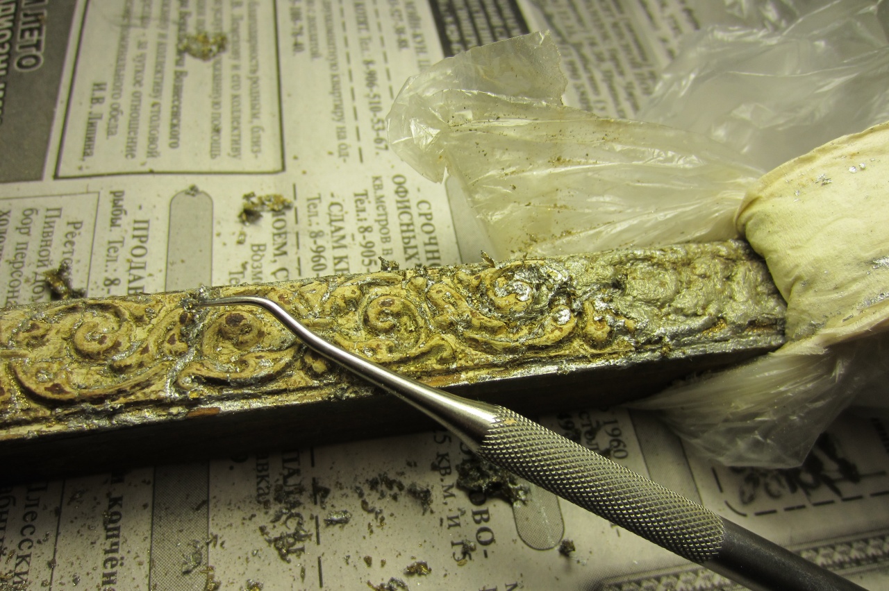

Расчистка рельефного багета на дверке. Тампон с ацетоном и оборачивание плёнкой, на ночь, помогло растворить два слоя краски. После полной расчистки сделаю отливку компаундом, так, что бы было. Мало ли.

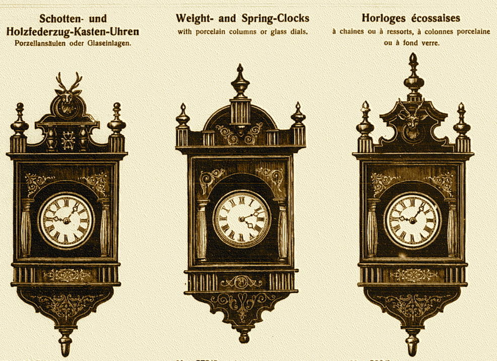

Михаил, приветствую!
У таких часов обычно были и "бороды" и навершия, просто, в большинстве случаев, они утеряны. Вот, посмотрите страницы каталога PHS и тп.

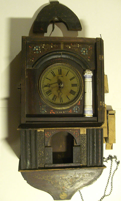

Здравствуйте, Олег! Спасибо большое за фото и за отзывчивость. Но, корпус имеет несколько другое "строение" То, что "корона" была-это неоспоримый факт. А вот была ли "борода" Снизу два отверстия по "шишки" и более ничего. Если посмотреть снизу, то он имеет такие же карнизы как и сверху.
Так, стоп. Только что увидел на одной, из представленных фото, часы у которых "борода" спереди т.е перед маятником. Маятник остаётся за "бородой" В моём представлении всегда было то, что борода должна быть сзади. Спасибо, пополнили мои знания.

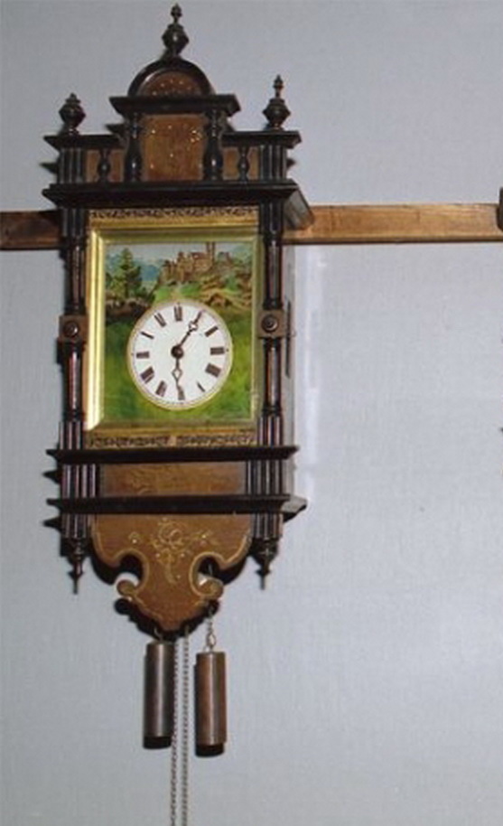

Видимо да, на этих шкантах борода и держалась. Вообще на фото в интерьере, мне кажется, часы имеют корпус 1в1 как у Вас, только внутренность - картина, а не портал.

Сообщение от Oled Посмотреть сообщение
Если в этих отверстиях держалась борода, в таком случае отпадают "шишки" Либо было сделано так как на этих часах. Тогда по краям должен был остаться след на карнизах от элементов с шишками, следов нет. Либо "борода" имела продолжение на которых держались боковые квадратики и в торцах "шишки"

Поблагодарили 13,468 раз(а) в 6,453 сообщениях
Да, посмотрите на фото, борода с шишками была одним целым, как обычно бывает навершие, и уже на шкантах крепилась к корпусу.

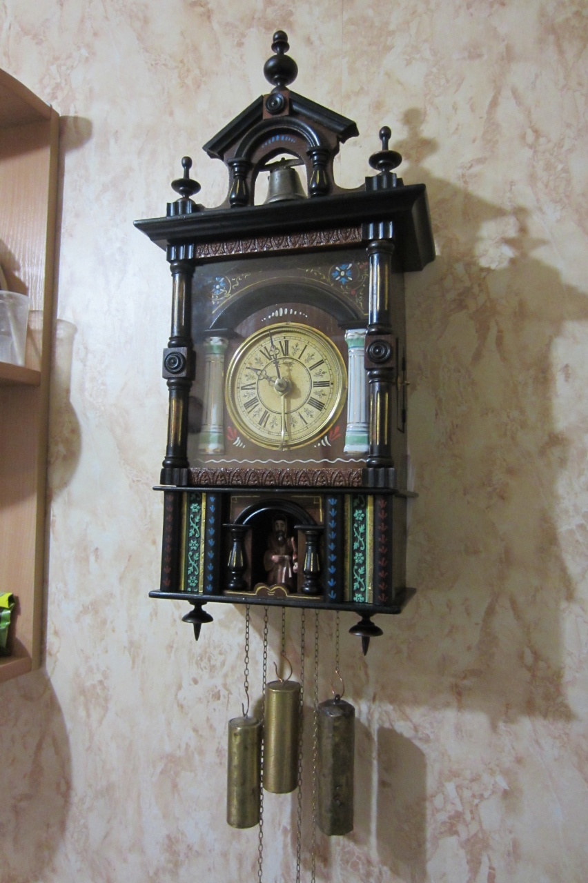

Так, очень интересно.. Так может и на моих первых 3х гиревых часах с монахом была "борода" спереди маятника? Сзади для её места нет. Было тоже 2 отверстия я в них "шишки" выточил.
Сообщение от arhistratig Посмотреть сообщение
А не так ли было?
