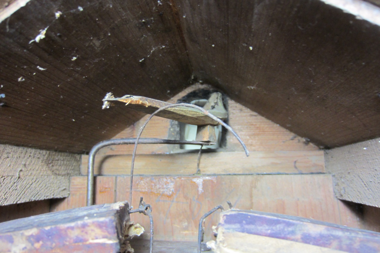

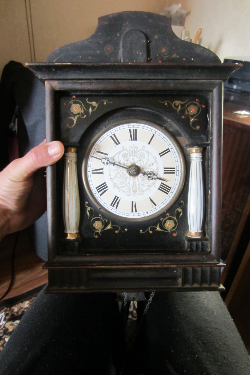

Попалась вот такая птичка от Мозера. Полностью комплектна, даже жительница на месте, гири и маятник в счёт не беру. На сколько не часто попадаются такие циферблаты (эмаль) с рисунком? Кожу мехов поели мышки, придётся менять. Если при разборке попадётся что нибудь интересное (метки, надписи и т.п.)обязательно покажу. Не скрою, нравятся мне такого рода часы, заранее спасибо, Михаил.

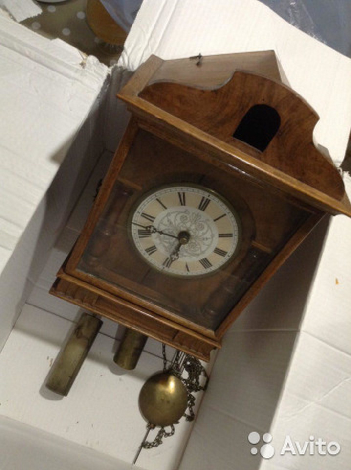

В сети удалось найти лишь одно фото кукушки с таким же циферблатом. Ещё вопрос: где найти тонкую кожу на меха?

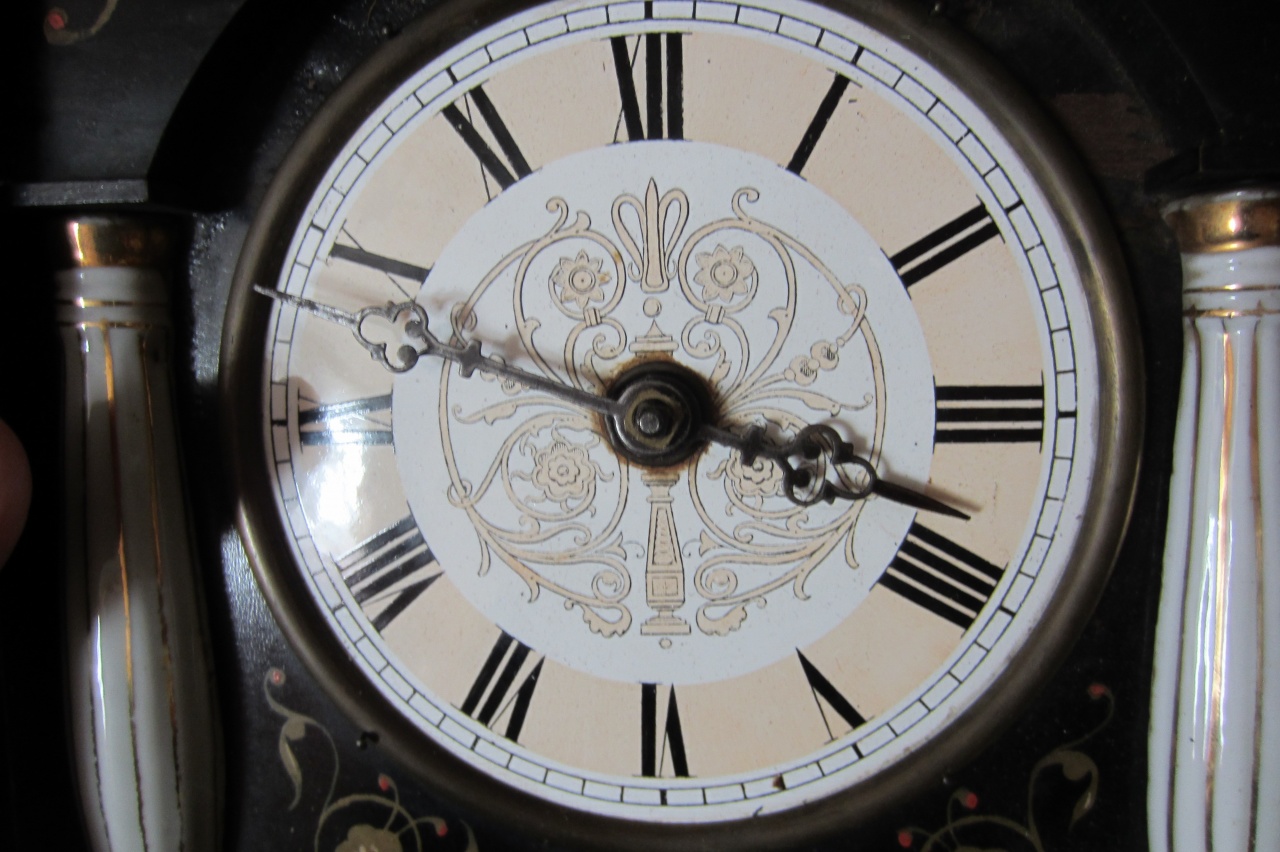

Привет! Через меня много прошло разных кукух, но с таким цифером не было. Стандартный картон или эмаль. Я даже подумал что самоделка распечатанная, но если есть второй...

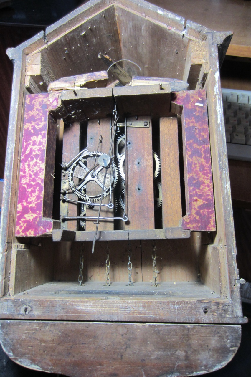

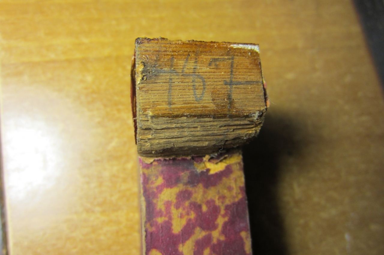

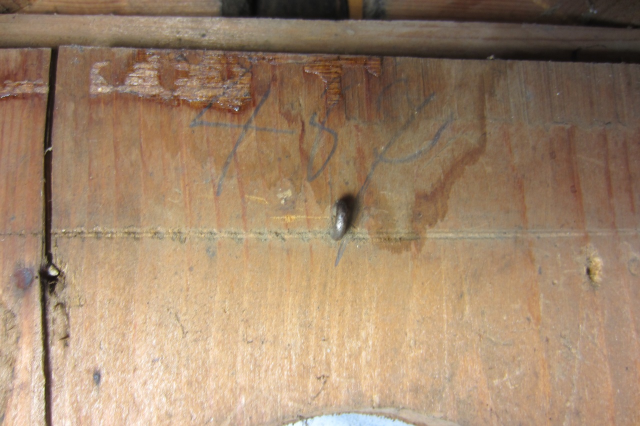

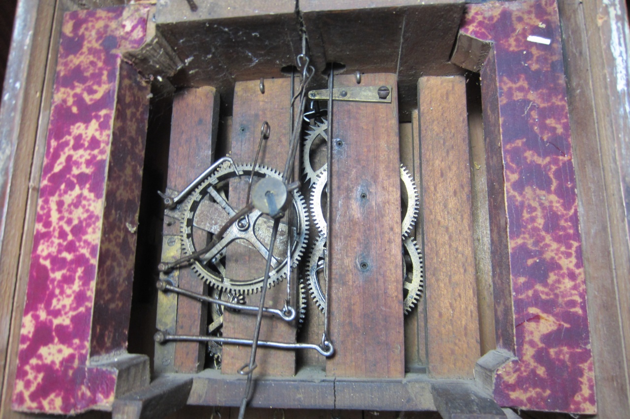

Привет.Вот и я только одно фото нашёл в сети. Цифер эмаль. Сейчас снял мех-м, ничего интересного не нашёл, только метки стоят карандашом 487, на гудках, на передней стенке внутри, может ещё где то есть.

Как интересно, по фото я думал цифер картон.

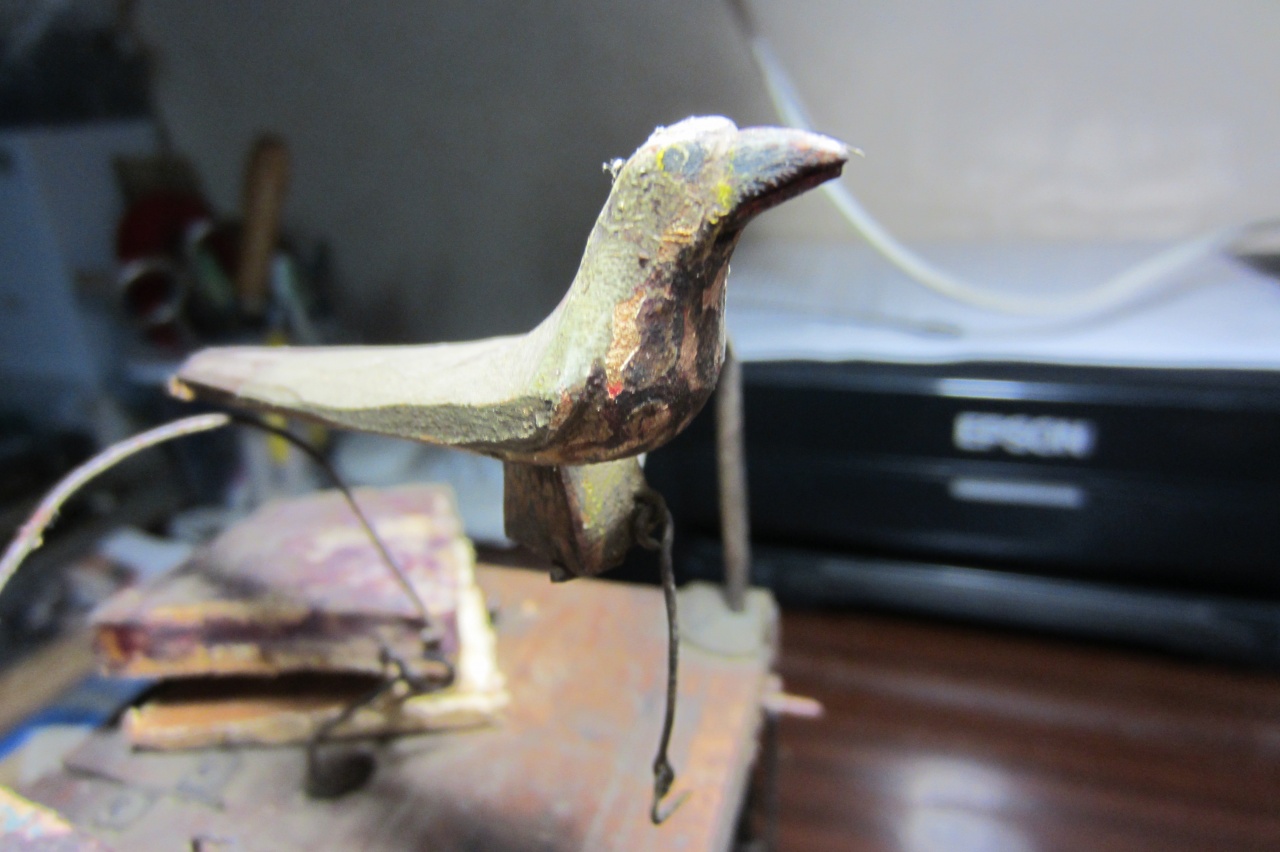

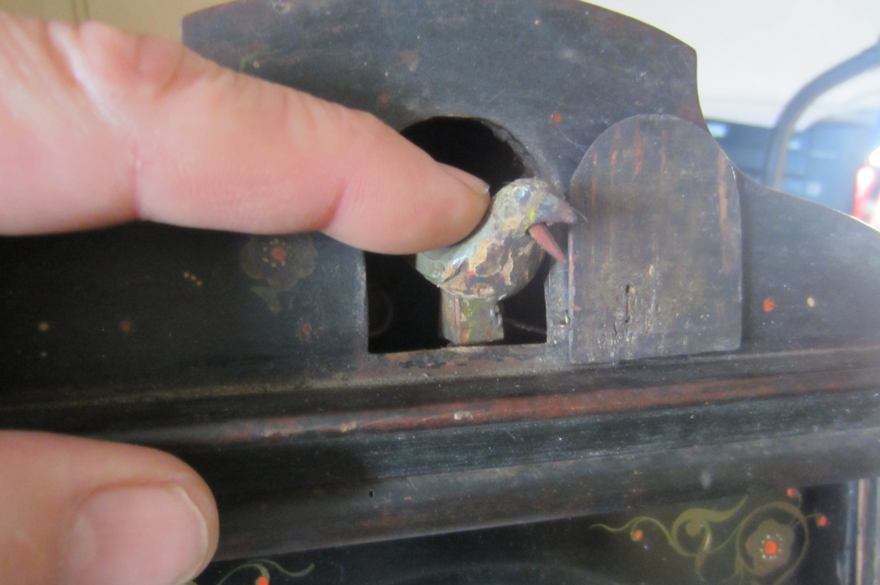

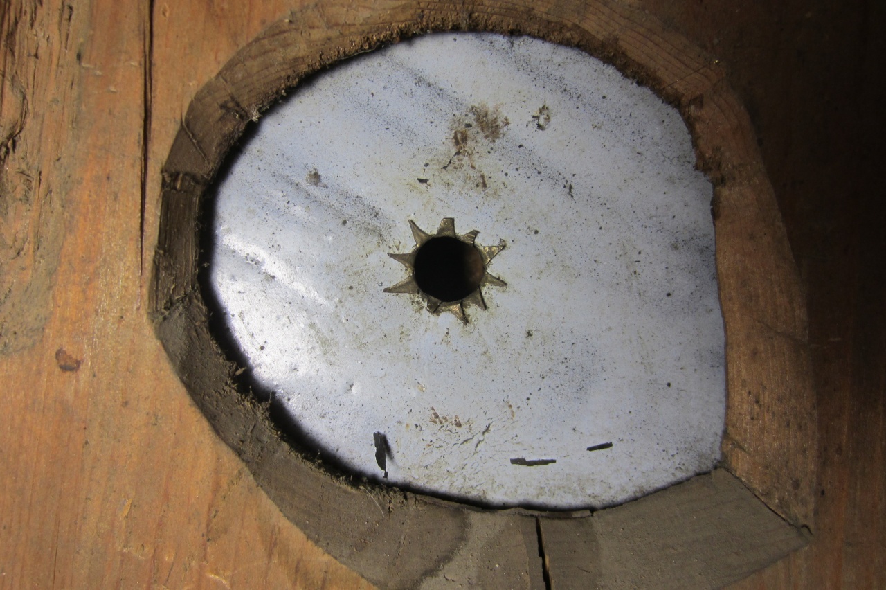

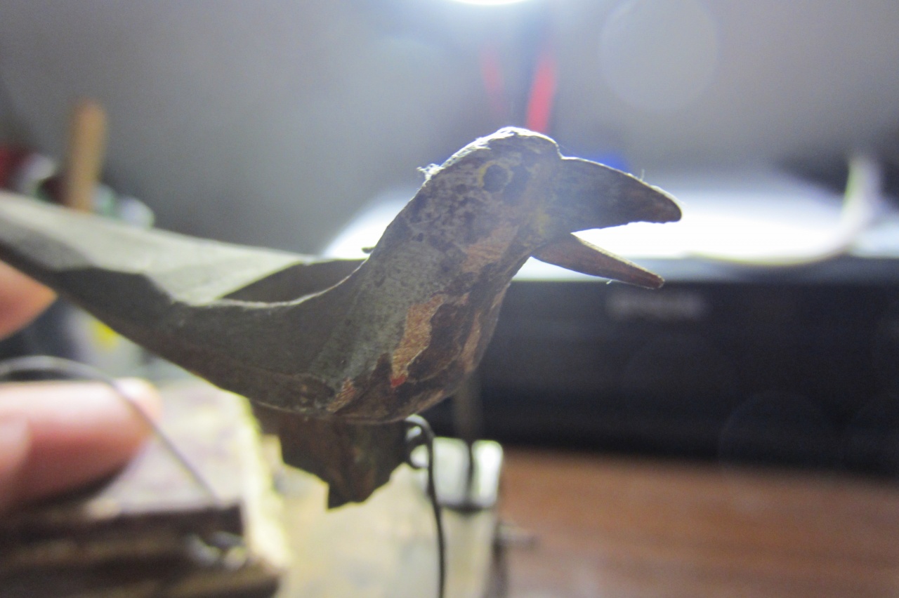

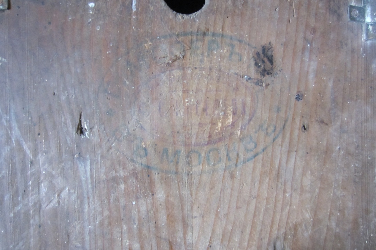

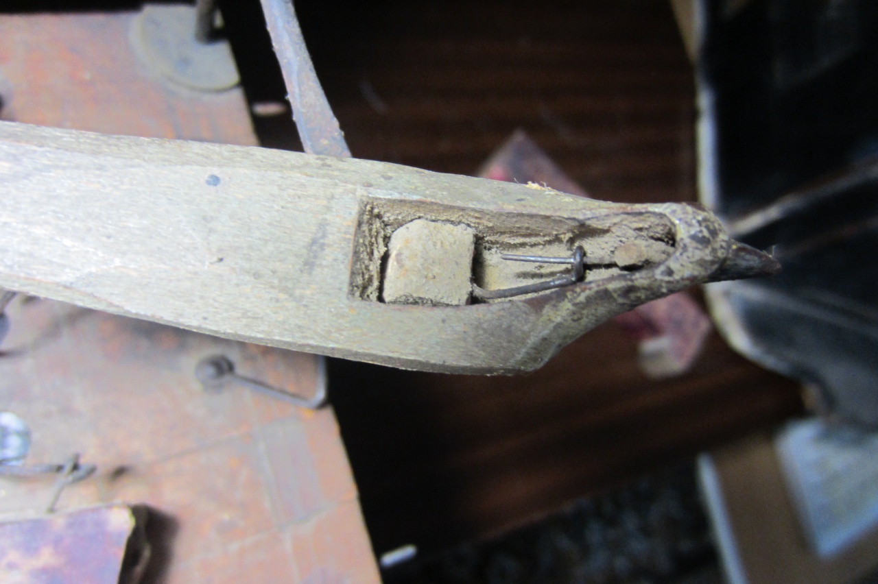

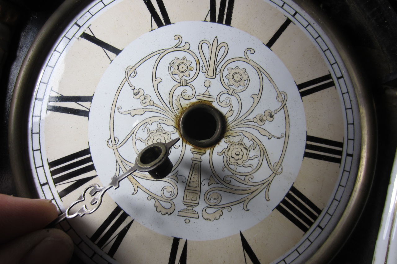

Нет, эмаль. Причём даже в центре, в отверстии стоит люверс латунный. В общем добротно так сделано. Часовая стрелка с втулкой. И самое главное, птичка ещё живая, открывает клювик.
Хотелось бы узнать приблизительные года выпуска. Жаль никакой даты пока не нашёл.
