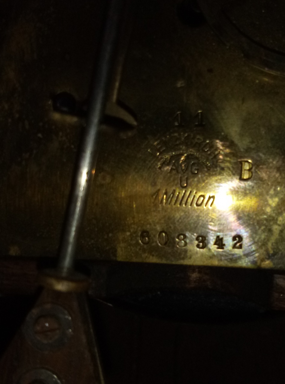

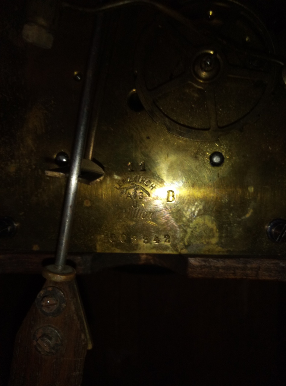

Спасибо Большое Forget35, вот теперь и "становится все на свои места" (по крайней мере для меня ).

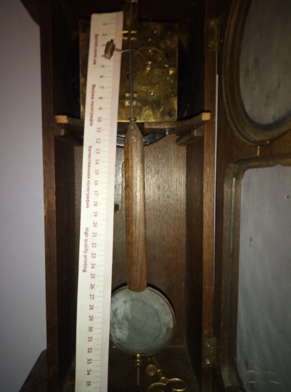

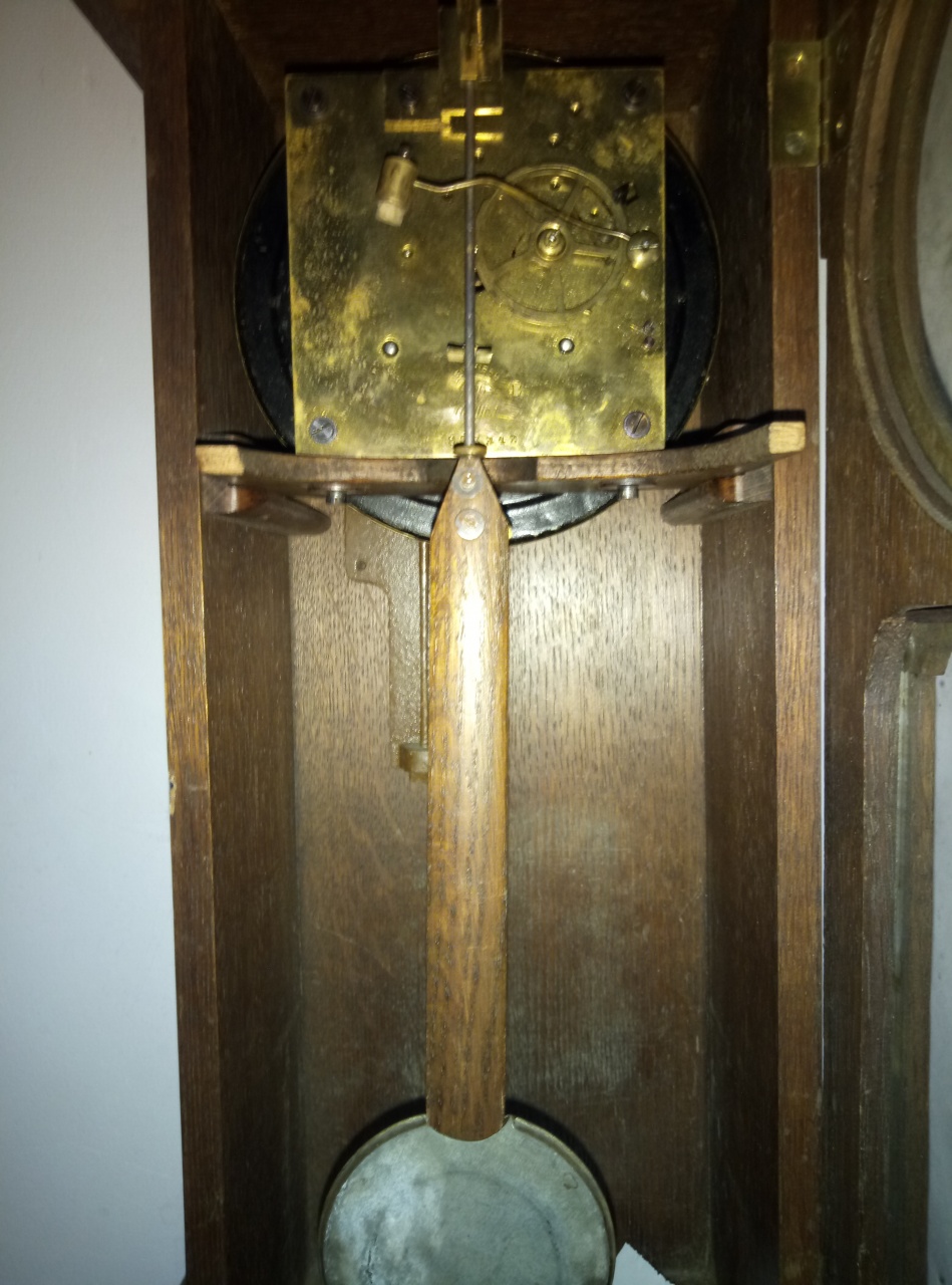

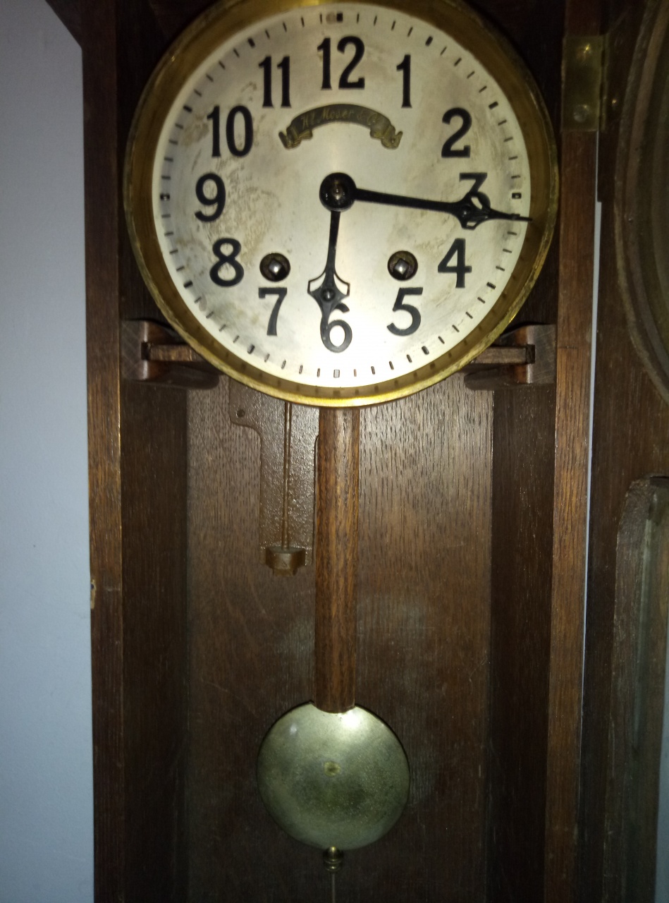

Некоторые немци, в часности Ленцкирх, использовали обозначения длинны маятника, как у французов и их тип механизмов 41, 52, 610 - это ни что иное, как обозначение длинны маятника (от подвеса до центра тяжести маятника) - 4.1, 5.2, 6.10. Может это было многим понятно, но я все время использовал для определения длинны маятника ту картинку, которую показывал Сергей Дмитреевич . Соответственно у меня ничего не сходилось (немци, то они немци, а система, в данной ситуации, осталась старая парижская) .
Как говорится, кем бы ты не был, а "отметина" родины, всегда, тебя выдаст .

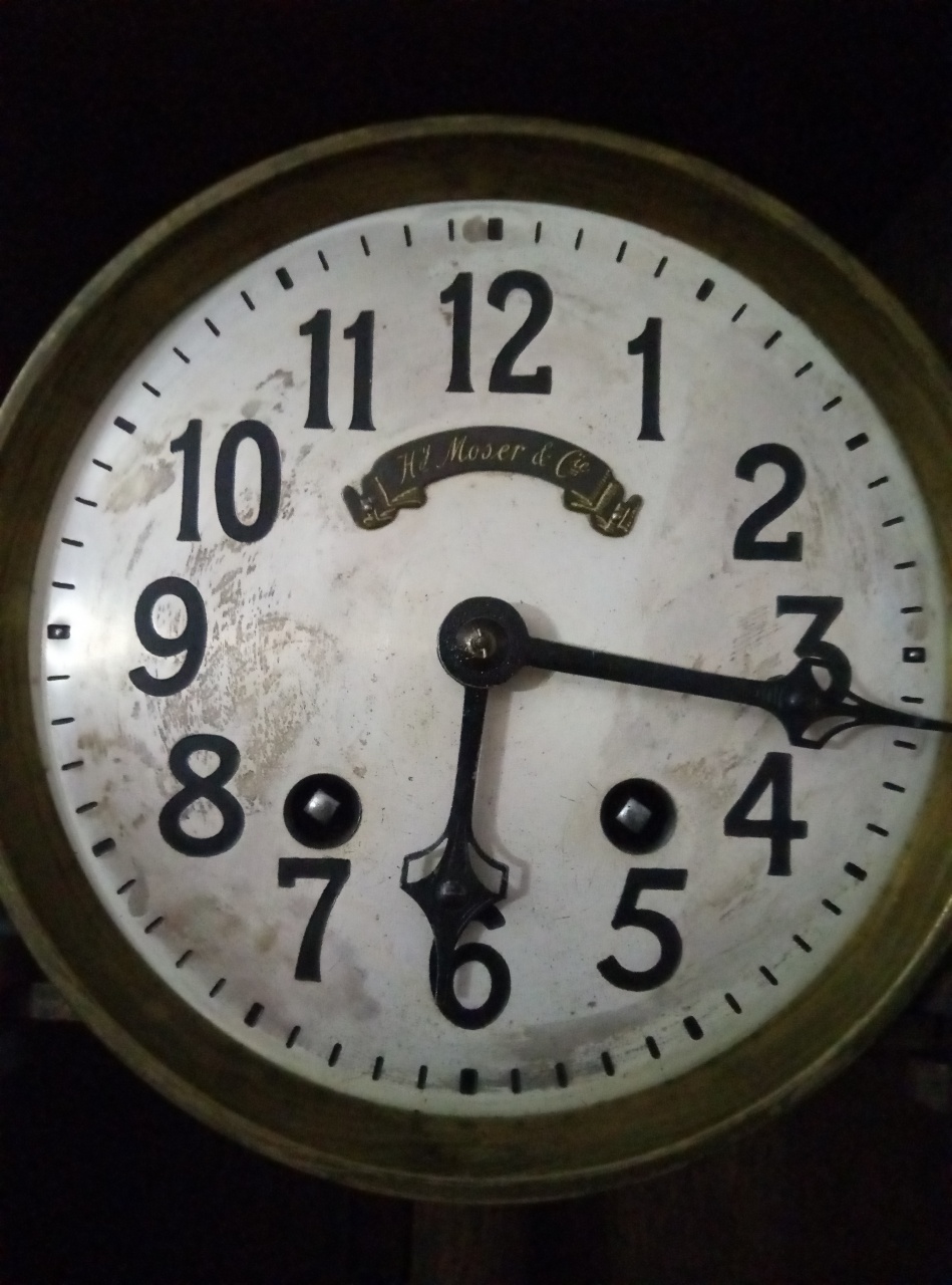

В потверждение этого покажу свой Киевский Мозер 1908г с не частым 11 типом Ленцирского механизма (или, правельнее теперь, с длинной маятника в 11 парижских дюймов).

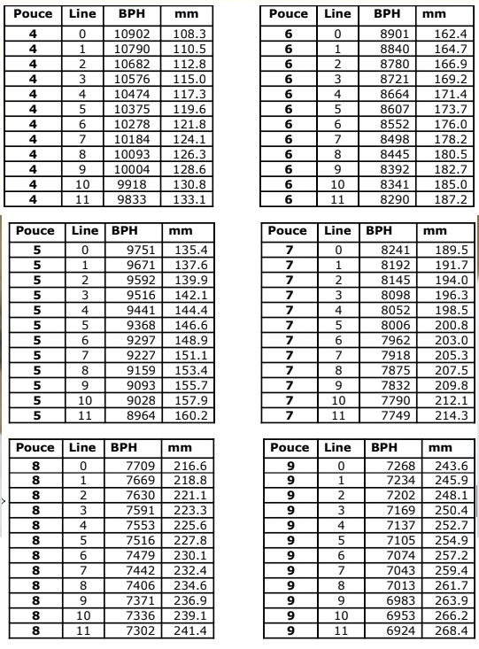

Ну тогда таблица маятников во французских дюймах Вам не помешает
POUCE - дюйм(французский)
LINE - линия( или линЕя) один фр.дюйм=12 линей
ВРН количество колебаний в час (beat per hour)
mm - длина маятника в мм( от точки подвеса до центра тяжести)

Спасибо Большое за табличку, точно пригодится!

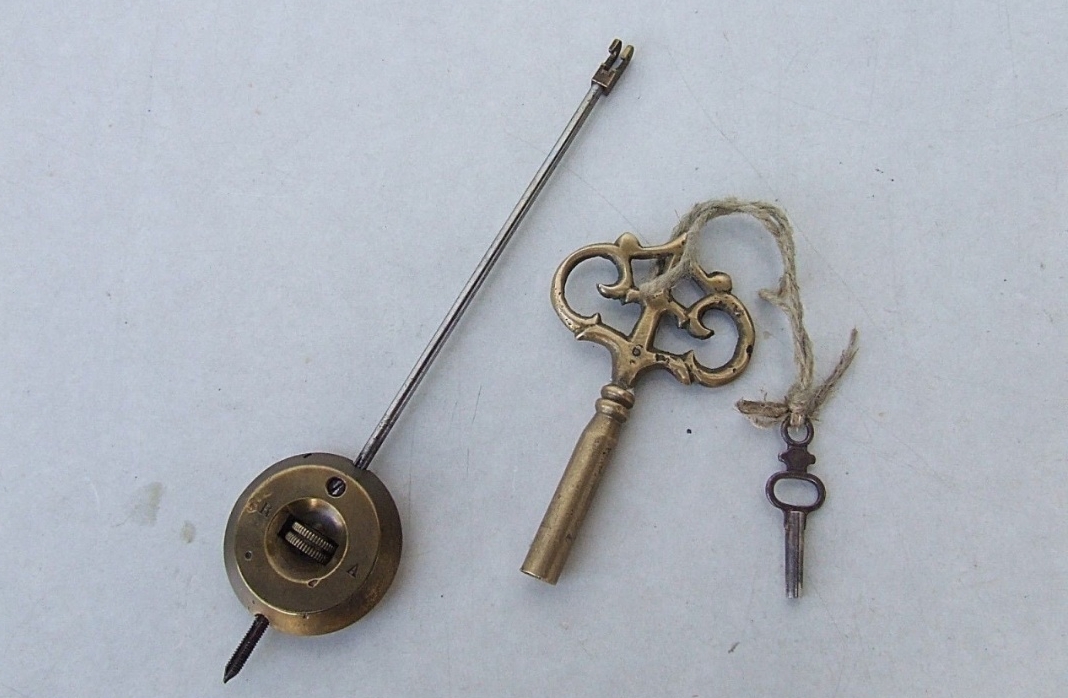

Табличка уже пригодилась. Когда смотришь на маятник французких настольных часов , то все понятно и логично в месте центра тяжести маятника расположена гаечка регулировочная .

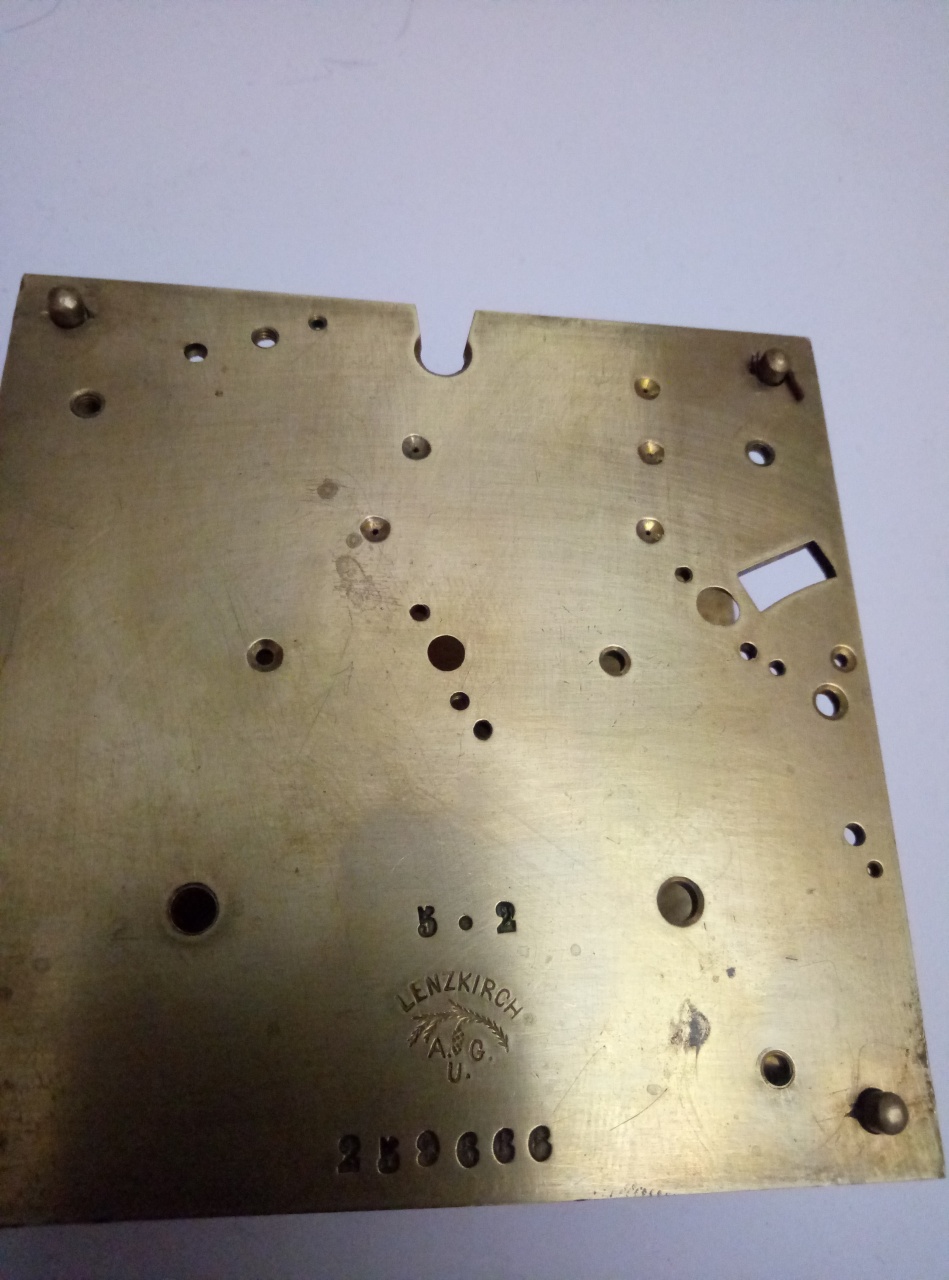

Выводы ошибочны, вводите людей в заблуждение. 41, 52, 6.10 вот такое обозначение на механизмах. Нет точек. И 41, 52 , 26 это количество зубов анкерного колеса. 6.10 под короткий маятник, где 6- количество зубов нв трибе анкерного колеса (обычно 7). 10 не помню.

Алекс , а вы померяйте маятник по этой системе и еще, обьясните мне почему один и тот же тип (если по вашему это тип) 52 (на пример) бывает разного калибра, а еще с боем и без?. А 6.10- бывает с половинчастым боем и трех-четвертной - это как - один и тот тип, а мехи с разными функциями? А на старых мехах точка есть у 5.2 и 6 .10. И еще в 41, 52 нет этого количества зубов на анкерном колесе - пересчитайте. (если посчитаете то у 41 и 52 механизмов их (зубов ) по 34!). Только у 26, 24, 25 это совпадает , но это мехи с длинным маятником и я о них ничего не говорил.

Посчитал, да, по 41 и 52 согласен, с чем-то я перепутал.
