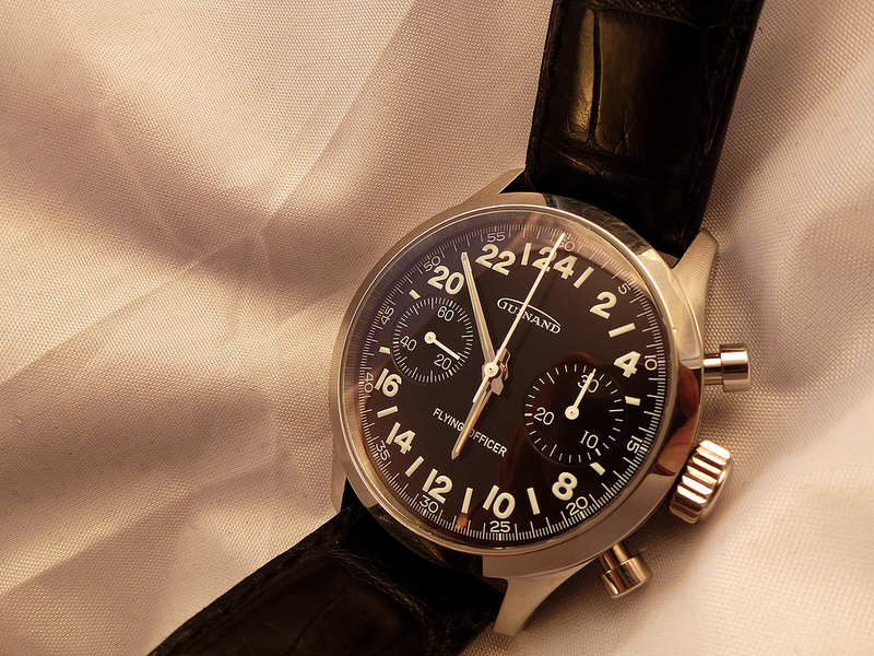

думаю, ни один из этих калибров нельзя назвать ненадежным, но на первое место я бы поставил 7750(т.к. 7760 давно не выпускается) с ручным заводом
сам мечтаю о таких
Вложение 1013808Вложение 1013809
на второе место - Унитас, крепкий механизм, но не такой точный и стабильный, и еще заводной вал слабое место (см. мой обзор по Панерай)
версия ...-2 с частотой 21600пк/ч должна быть точнее, но слышал, при обрыве пружины срезаются мелкие зубья центрального колеса
третье и четвертое - 2801 и 7001, не знаю какой лучше, оба хороши, но если на часах большого диаметра ЗГ, заводить надо аккуратно, т.к. можно и пружину порвать и шестеренки сломать если при заводе упереться в упор с разгона
но если ЗГ небольшого диаметра, то не вижу слабых мест у данных калибров

А зачем вам валгранж без даты в трехстрелочнике? Смысл этого меха в его размере, например положение даты у края циферблата.
Посмотрите Селлиту - у них есть куча всего, например, SW600 это трехстрелочник на базе Sw500 который клон 7750. Ротор можно и не ставить, тогда будет ручной завод.
