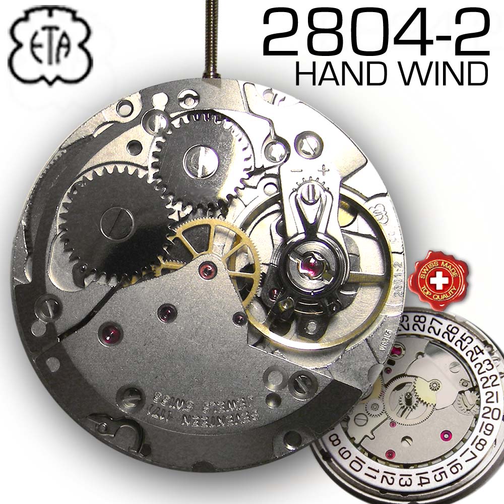

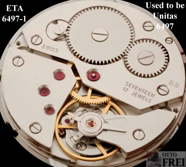

1. Серия ETA Mecaline:
2801-2, 2804-2. Unitas 6497-1/6498-1

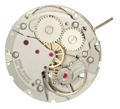

2. Серия ETA Mecaline Specialities:
Peseux 7001. Unitas 6497-2/6498-2

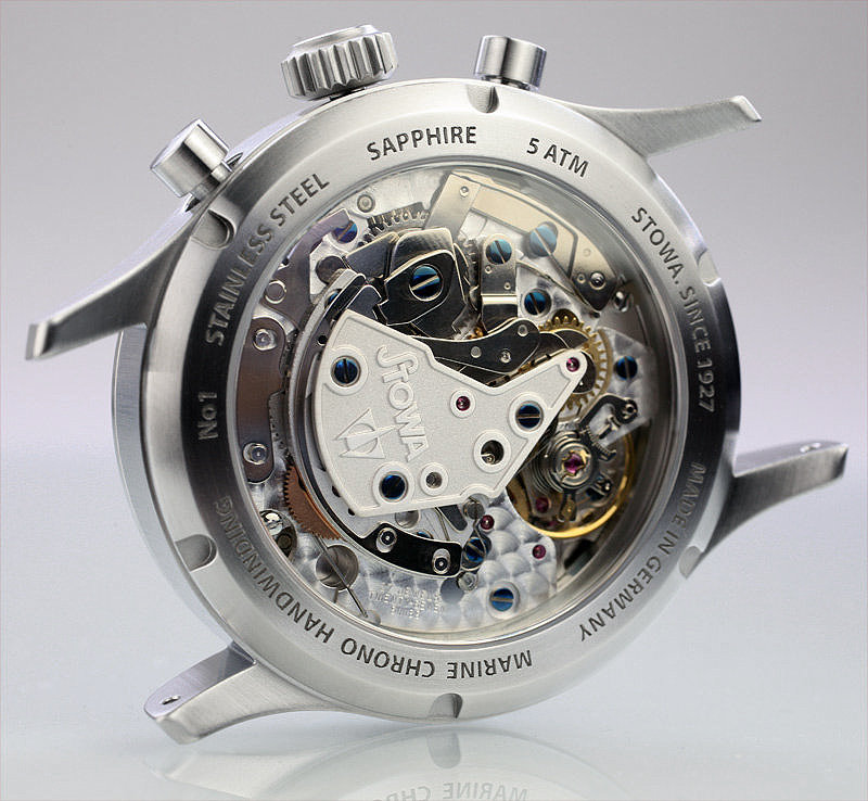

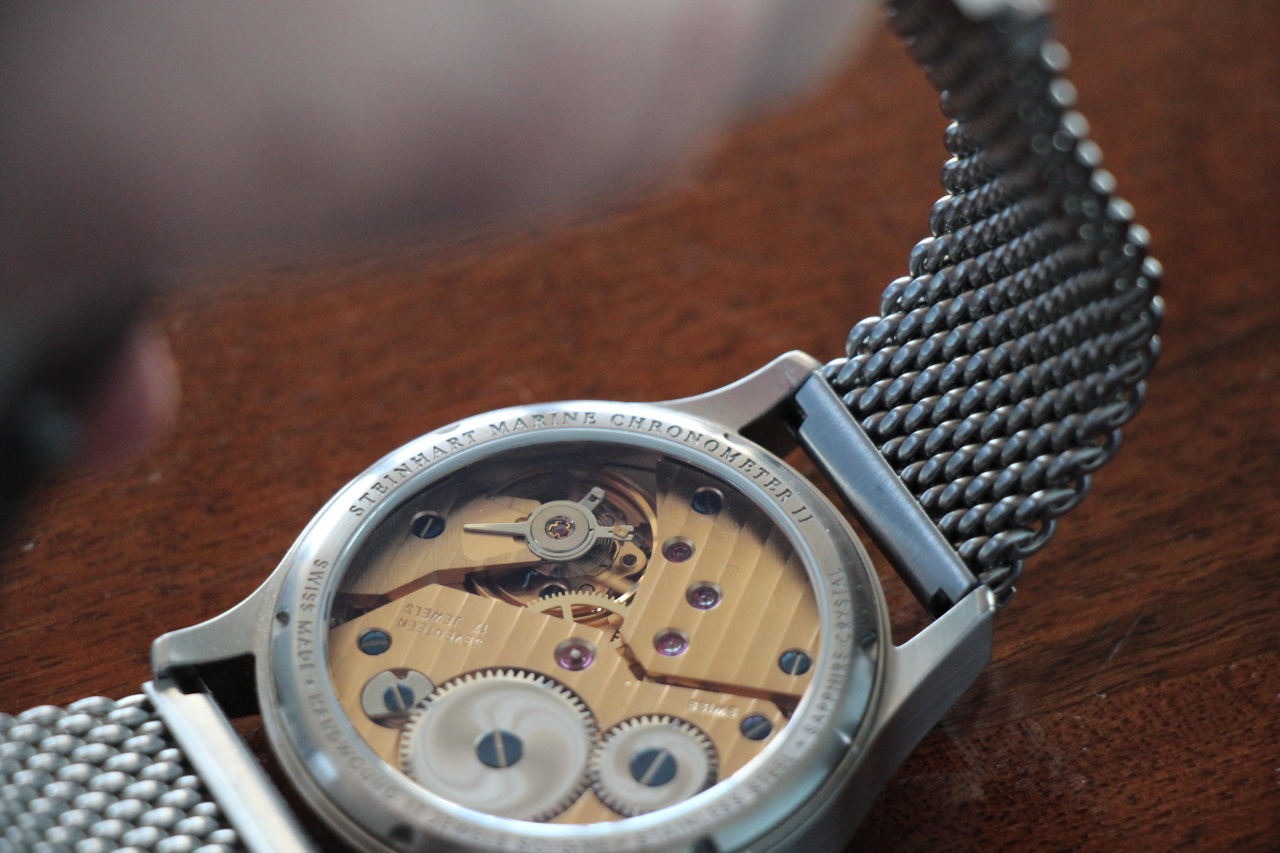

3. Калибры ручным заводом на основе ЕТА Valjoux 77xx

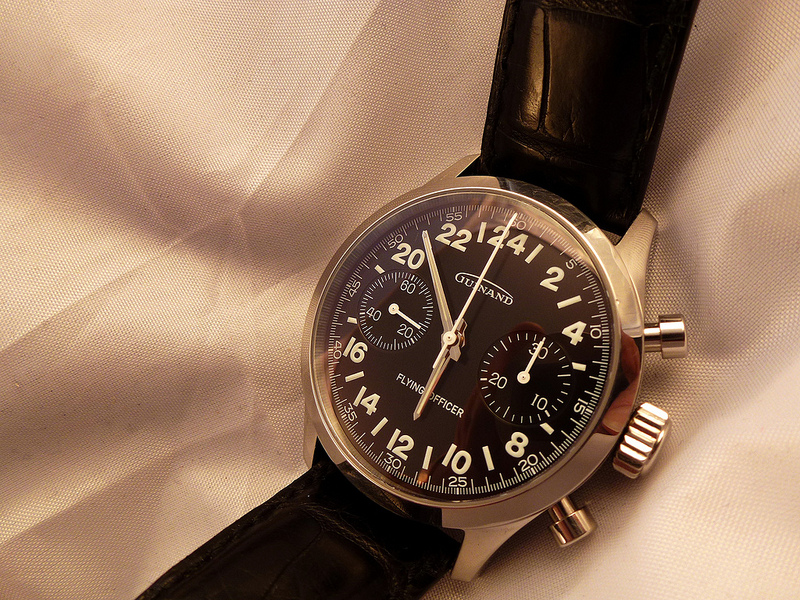

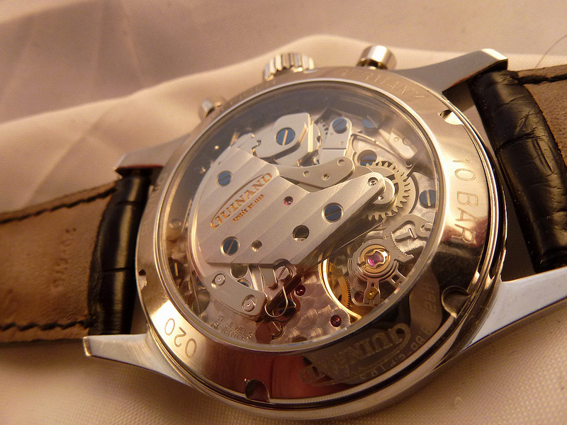

думаю, ни один из этих калибров нельзя назвать ненадежным, но на первое место я бы поставил 7750(т.к. 7760 давно не выпускается) с ручным заводом
сам мечтаю о таких

если хотите "ручку" недорого и сердито, посмотрите Хамильтоны на 2804
http://adventika.ru/shop/80-watches/...h69419933.html
http://adventika.ru/shop/80-watches/...h69419363.html
механизм по сути ЕТА2824 без автоподзавода, но заводные колеса сделаны более прочными в расчете на ежедневный ручной завод

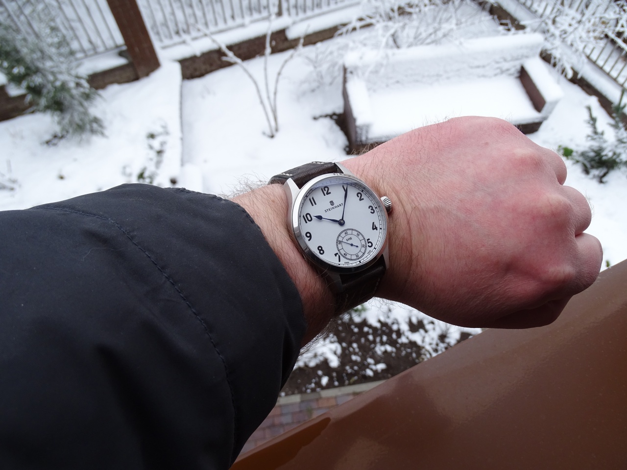

ЗЫ Кстати, этот самый простенький 6498 шлёпает больше года на руке стабильно +2-+3сек/сутки, да и запас хода 53 часа
