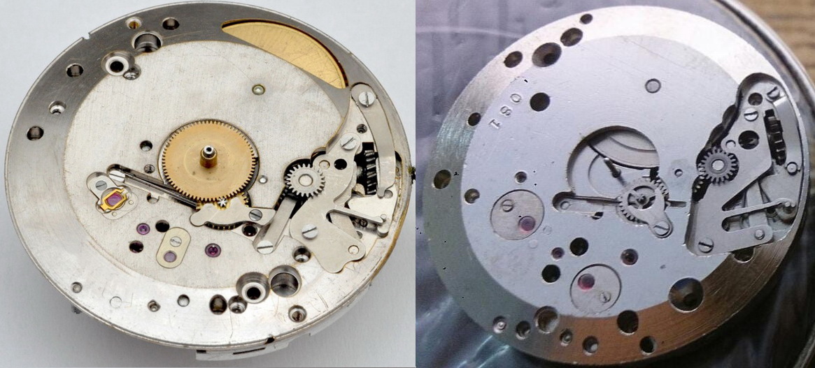

Слева поздний вариант Zenith 135, справа – ранний вариант 5НХ-1М. В продукции Чистопольского завода есть все характерные конструктивные особенности калибра Zenith – большой баланс, увеличенный заводной барабан, смещенное минутное колесо, микрорегулятор. Да и общая компоновка и кинематическая схема практически идентична с Zenith.
На фото с другой стороны механизмов видно, что у механизма ЧЧЗ также отсутствует минутный триб, привод вексельного колеса также организован непосредственно от минутного и очень похожи формы фиксаторов переводного рычага На этом фото Zenith снова слева, ЧЧЗ снова справа. Фото Zenith взято из какого-то объявления о продаже механизма, а фото ЧЧЗ - фото одного из моих механизмов.

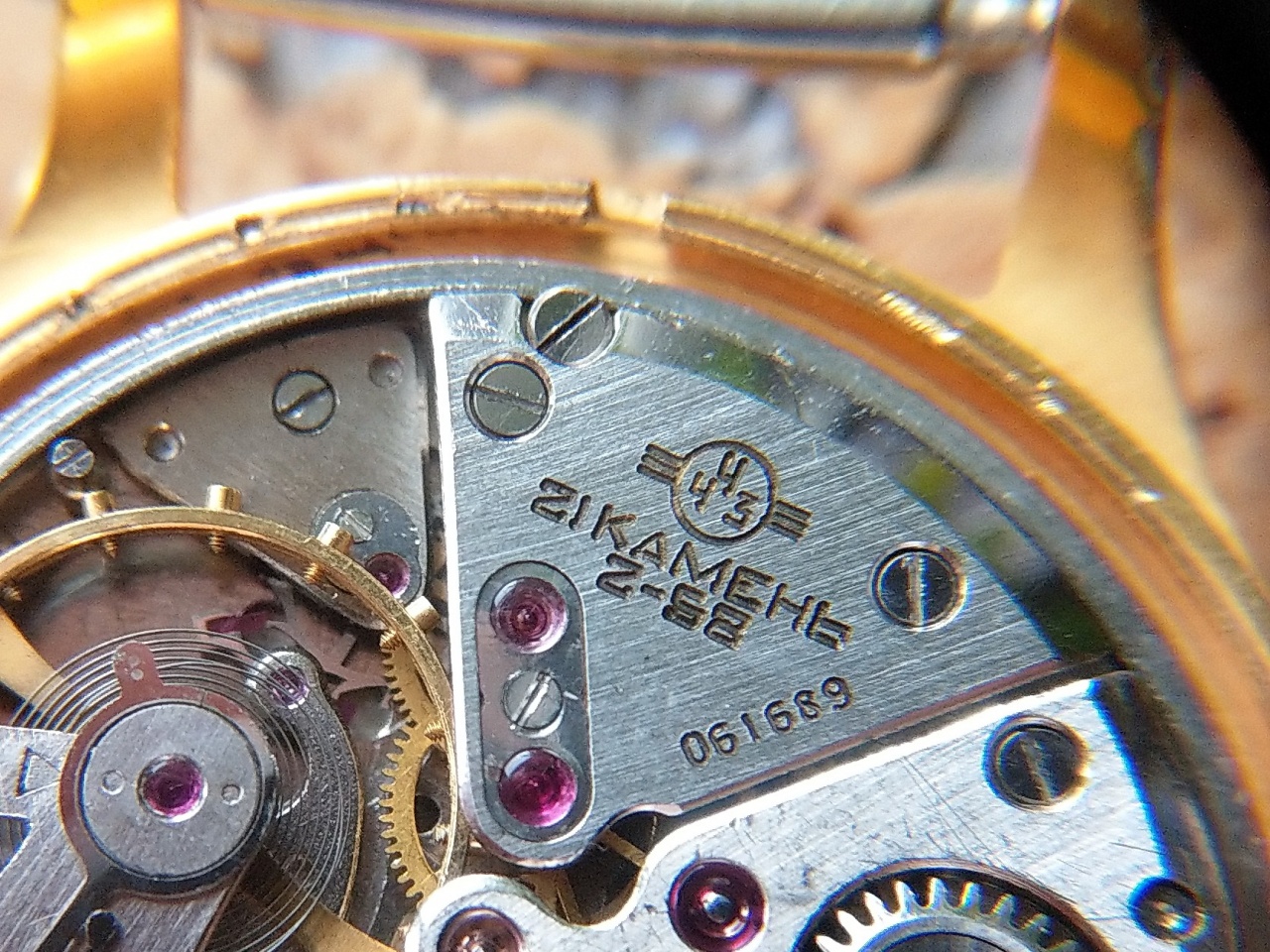

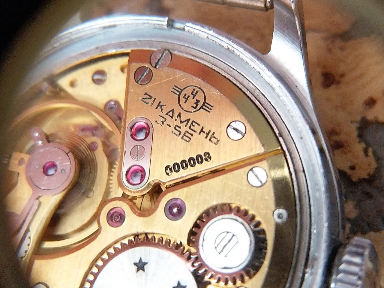

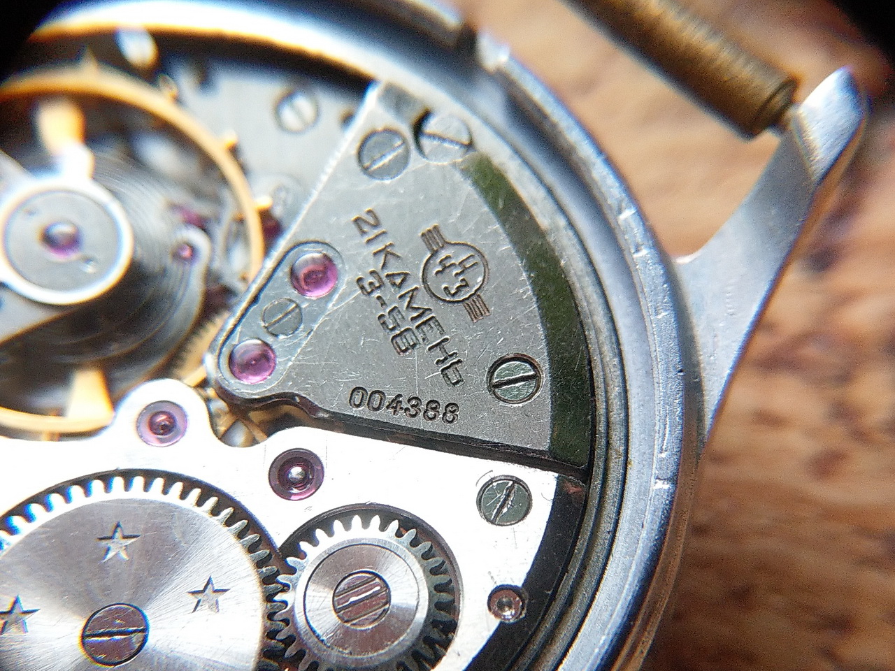

Отдельная история – это непосредственно часы на первоначальном калибре 5НХ-1М с малой секундной стрелкой. У коллекционеров совчаспрома это один из «Святых Граалей». Собрать все варианты таких часов – это очень непростой квест. Всё потому, что часов этих до нас дошло удивительно мало. И причин тому несколько.
  1. Во-первых, серийно их выпускали очень недолго, с 1956 до 1959 года. Да и тиражи были небольшие. Да и подавались они не очень хорошо, судя по этому документу.
    В качестве исключения, в 1960 была выпущена ограниченная партия (по нашему, лимитка) часов «Юбилейные» в честь 40летия Татарской АССР, общим количеством 700 штук. Видимо, чтобы залежалые механизмы спихнуть хоть в подарочные часы, если народ так не покупает
  2. Во-вторых, большой баланс и отсутствие противоударного устройства вели к большому количеству ремонтов. А тираж механизмов был небольшим и запчастей не хватало. Так что часы эти просто безвозвратно утрачивались.
  3. В-третьих, зрительно часы на 5НХ-1М были похожи на часы на механизме К-26 Победа с такой же малой секундной стрелкой на 6 часов. Скорее всего, у населения часы на 5НХ-1М именно поэтому спросом не пользовались – выглядят так же, как дешевая и массовая Победа, а стоят дороже.
  4. В-четвертых, оформления этих часов, а особенно циферблаты, были очень нестойкими и быстро портились под воздействие естественных причин – влаги и коррозии.
Поэтому дошло до нас этих часов мало, а в приличном сохране – еще меньше.

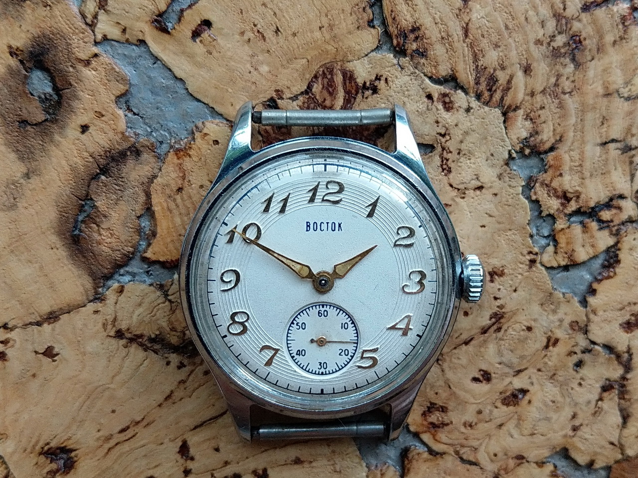

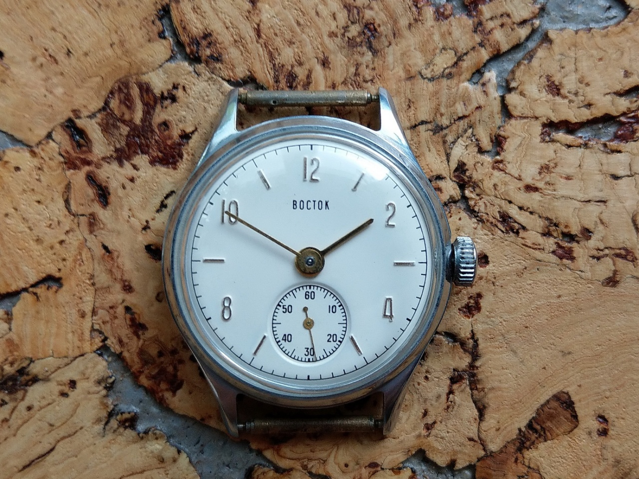

Известны три оформления часов на механизме 5НХ-1М (2802). Два оформления описаны в каталоге В.И. Виноградова издания 1960 года:
И ещё самые Юбилейные, о которых речь выше. Их описание приведено в заводском документе:
У меня в коллекции все экземпляры собирались постепенно. В начале мне в руки попали часы в Оформлении I:
Затем Юбилейные:
И в самом конце квеста, как финальный приз – Оформление II. Обратите внимание на этот экземпляр. Без ложной скромности назову его одним из выдающихся экземпляров в моей коллекции. Номер 000003, дата выпуска 3 квартал 1956 года, механизм желтого цвета. Предположу, что это часы из самой первой партии. До их появления официальной датой начала производства часов с калибром 28 мм на Чистопольском часовом заводе считался 1957 год.
