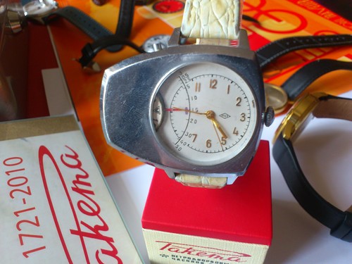

Как я понимаю, идея интеграции наручных часов с дозиметром появилась давно, и в свое время были сделаны даже опытные образцы. Пример – известная в единственном экземпляре Ракета (фото из ЖЖ Kingowatch):
Однако в серию это всё не шло, так как было не очень понятно, кто такое будет покупать. Потому что если уж было известно, что в конкретном месте необходимо контролировать радиацию, то это означало, что простым гражданским там делать нечего. Вообще. А для остальных есть ОЗК, и профессиональный военный дозиметр ДП-5. Для тех, кто не помнит уроки НВП в школе, вот фото из интернета
В итоге все такие часы так и оставались красивыми опытными образцами. Хоть и образцов-то известно крайне мало, я бы сказал, что всего один – та самая Ракета.

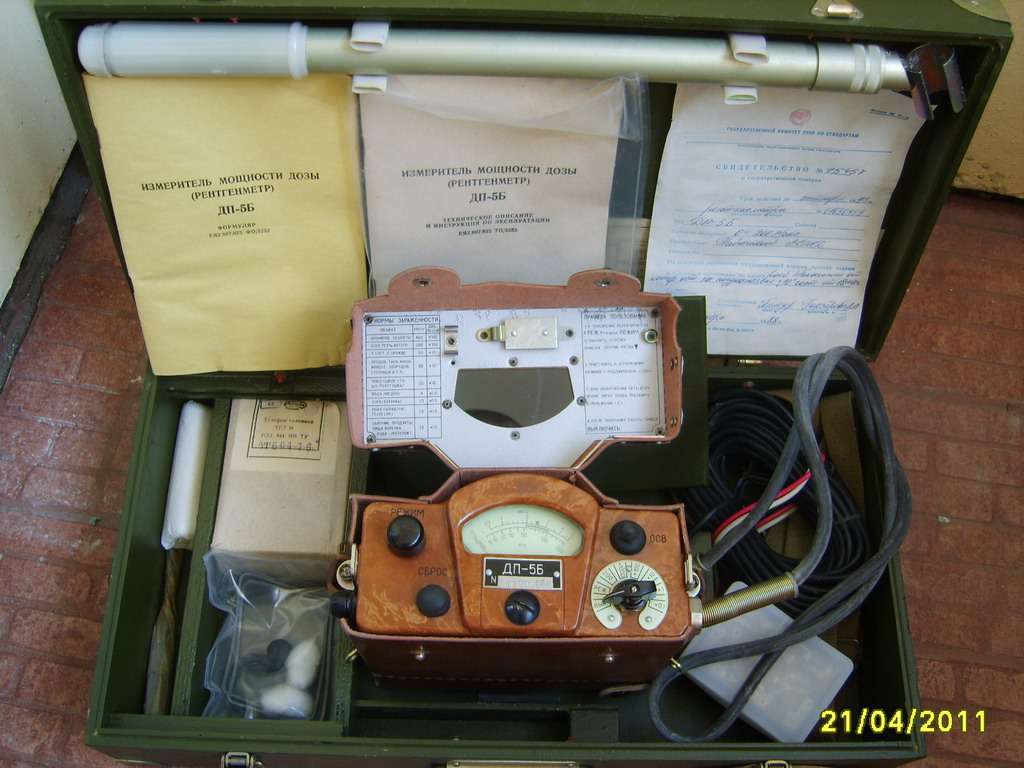

Сначала немного теории. Есть три вида радиоактивного излучения альфа, бета и гамма. Все виды радиоактивного излучения опасны, так как провоцируют онкологические заболевания. Однако самое опасное с точки зрения бытового потребителя – это именно гамма-излучение, или просто поток нейтронов. Гамма-излучение крайне плохо экранируется и обладает высокой проникающей способностью.

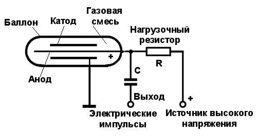

Детектируется любое радиоактивное излучение с помощью достаточно простого прибора, который называется счетчиком Гейгера (на самом деле Мюллера-Гейгера). Это газонаполненный конденсатор, пролетая через который, частица с высокой энергией вызывает разряд. Количество таких разрядов в единицу времени является показателем мощности потока радиоактивного излучения. Альфа и бета излучения достаточно легко экранируются практически любой материей, поэтому в 99.9% счетчик Гейгера детектирует именно гамма-излучение.
Для работы счетчика Гейгера требуется напряжение порядка 300-400 вольт. Вот принципиальная схема из Интернета:

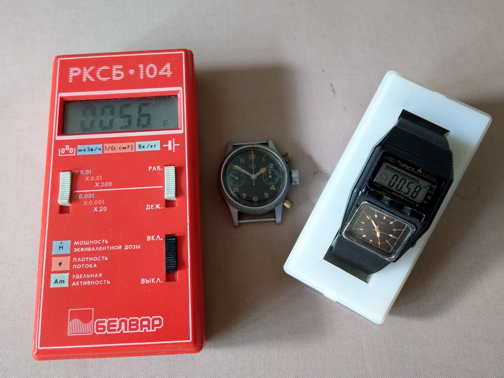

Всё начиналось с бытовых дозиметров. И скорее даже не с них, а с аварии на Чернобыльской АЭС. После этой аварии вопросы контроля уровня радиации стали интересовать не только специалистов, но и широкие массы мирного населения. А ходить по улице с ДП-5 как минимум неудобно. Да и стоит он дорого.
На рынке резко возник огромный спрос на бытовые дозиметры, предназначенные для широких масс населения. И первым тогда еще советским прибором такого рода стал прибор «Мастер-1». Ниже – фото одного из вариантов прибора «Мастер-1» из интернета.
«Мастер-1» , благодаря простейшей схемотехнике, производился на разных заводах по всему бывшему СССР, и его суммарный тираж превысил 1 миллион устройств. А разработала его в Минске в 1986 году группа бывших сотрудников МНИПИ под руководством Александра Антоновского. Документация на производство прибора передавалась заводам-изготовителям по всему СССР, а группа авторов получала за это своего рода лицензионные отчисления от проданных изделий.

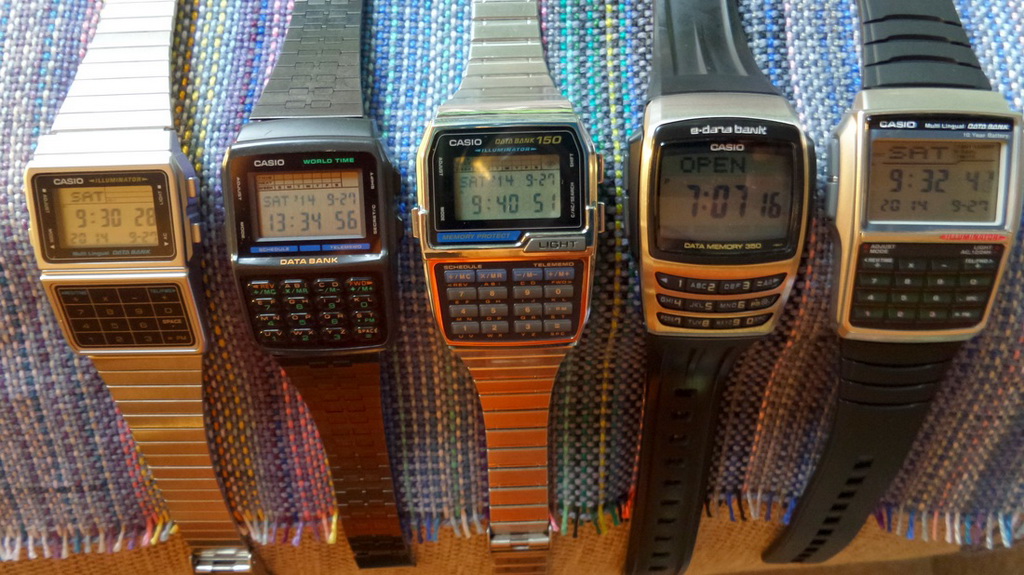

Корпус сделан по мотивам корпуса Casio Databank (фото коллекции Databank’ов, не моё):
Это позволило замаскировать толщину часов и сделать стрелочный модуль не слишком выдающимся по габаритам.

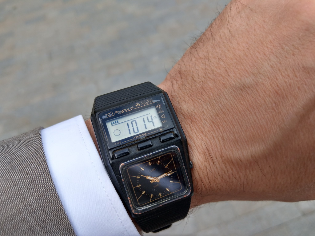

Ну и просто на руке
Однако исполнение прибора, пространственный монтаж компонент высоковольтного блока, полное отсутствие какой-либо герметизации – всё это говорит о том, что это изделие было своего рода пробным камнем, нацеленным на исследование рынка.
Тем не менее, это вполне рабочий прибор, исправно исполняющий все свои функции. Показания РМ1204 совпадают с показаниями моего основного дозиметра. Показания сняты в присутствии часов с радиевым люминофором.
