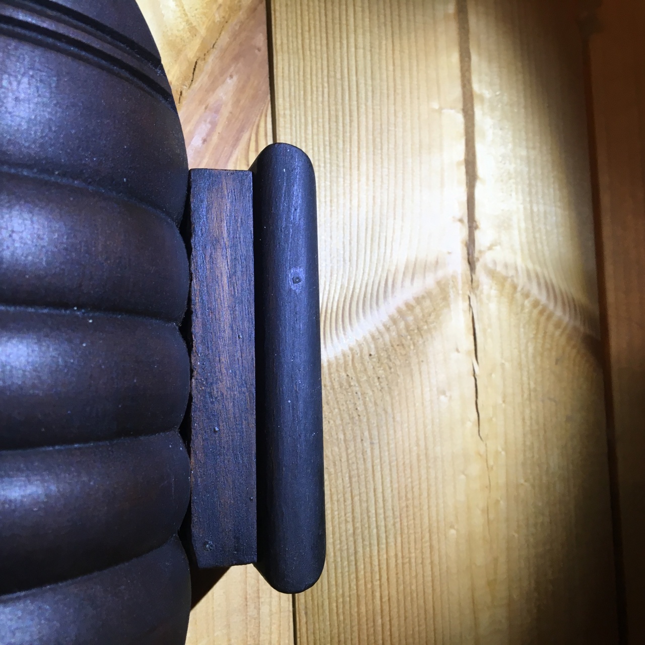

Да вы правы но как ни странно отверстия под среднюю шишку на бороде нет(уровняла бы коняшку)

Там обязательно должно что-то быть, чаще всего в таких корпусах обрезанная точёнка.
Возможно нижнюю планку меняли, либо меняли шпон на ней.

Добрый вечер.Вот сделал фото низа бороды.Нет ни отверстия ни остатков клея и по цвету и по структуре вроде как не отличается от всей бороды. И как мне кажется и борода и низ бороды без шпона.
Одно лишнее фото прицепилось.Удалить не получается. Извините

Как я и предполагал накладка не родная.

Доброе утро. Сергей Дмитриевич накладка состоит из двух частей. Как вы думаете обе части не родные или только самая нижняя?

Если можно фото нижней части сзади, будет более понятно.

Сделал фото

Корпус явно реставрировали.
Обе нижние детали новодельные, их зачем-то сделали из дуба (обычно сосна шпонированная).
Вот Вам и ответ почему нет отверстия под крепления нижней точёнки.

Спасибо. Поищу фото похожего корпуса и прицеплю похожую шишку. Обрезная точенка -это как бы шишка (точенка) у которой отрезан кончик?
нет.
Это точёнка, (обычно немного больше остальных), распиленная примерно пополам.
