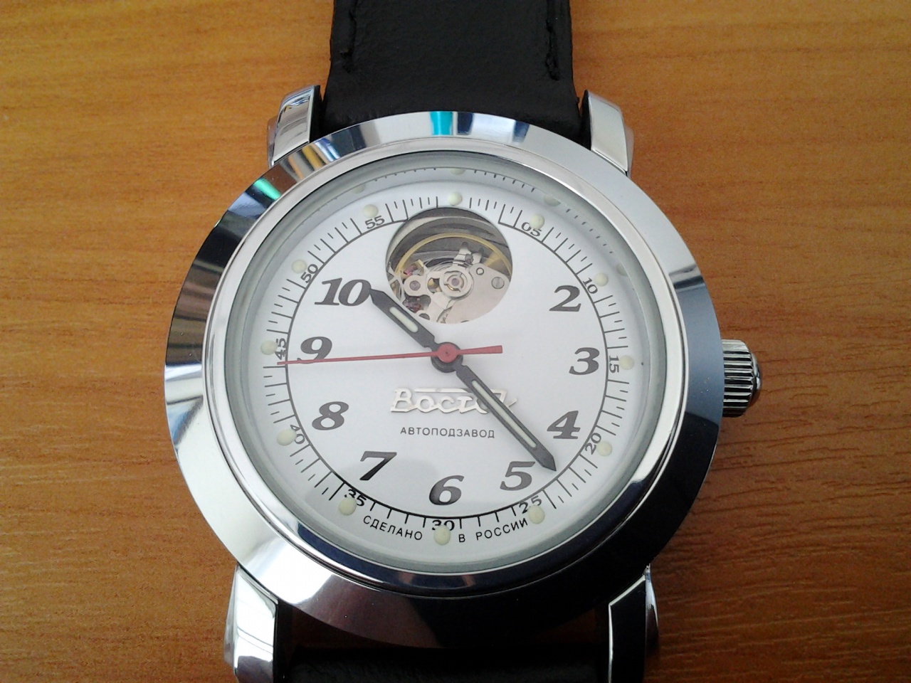

Молодцы, хорошо работают.
Возникли вопросы :
1. ЗГ только такую будут делать или сделают как и задумано было, цилиндрическую ?
2. Если окно баланса не круглое, то у него не будет рамки, а просто отверстие ?
3. Белый циферблат можно попросить также изобразить ?
Примечания :
1. В реальности пятно окна с балансом будет темнее циферблата, а не светлее, как нарисовано, - это влияет на восприятие дизайна и на решение сейчас.
2. В реальности разница между 54-м и 55-м корпусами в восприятии окна циферблата : на 55-м оно вертикальные стенки имеет и мощный рант вокруг, что делает циферблат как бы зажатым в кольцо, а на 54-м окно имеет наклонные стенки и тонкий рант, циферблат будет выглядеть более открытым, распахнутым, и отражения шкал на стенке внутренней будут хорошо видны. На прорисовках этого не покажешь, а это влияет на восприятие, поэтому обращаю внимание.
3. Если рамки не будет вокруг окна баланса (как нарисовано для некруглого окна), то без её стенок внутренних будет виден зазор между циферблатом и механизмом, как на этой фотографии :
http://forum.watch.ru/attachment.php...4&d=1341566419
