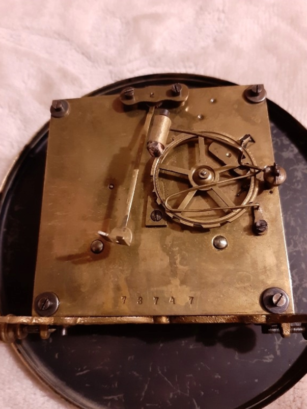

Одно и должно быть, теоретически, разное, чтобы музыка активировалась во время боя часов или непосредственно по окончании боя. Но в том месте, где ты показал, штырьки стоят как-то нелогично, согласен.

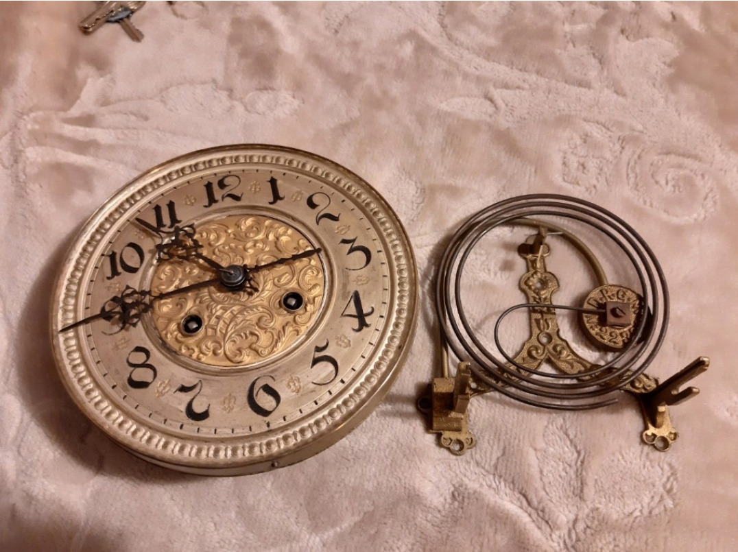

Я мало знаю патентов Mauthe, вот свеженький D.R.G.M.22393 1894 года :
