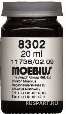

Сообщение от mkerimov Посмотреть сообщение
Подскажите, а чем их смазывать?
Я смазываю несколькими сортами масел. Любитель вряд ли будет приобретать их для разовой операции. Каждый вид масла - для своего места. А вообще все это описано в специальной литературе, и есть в свободном доступе.
