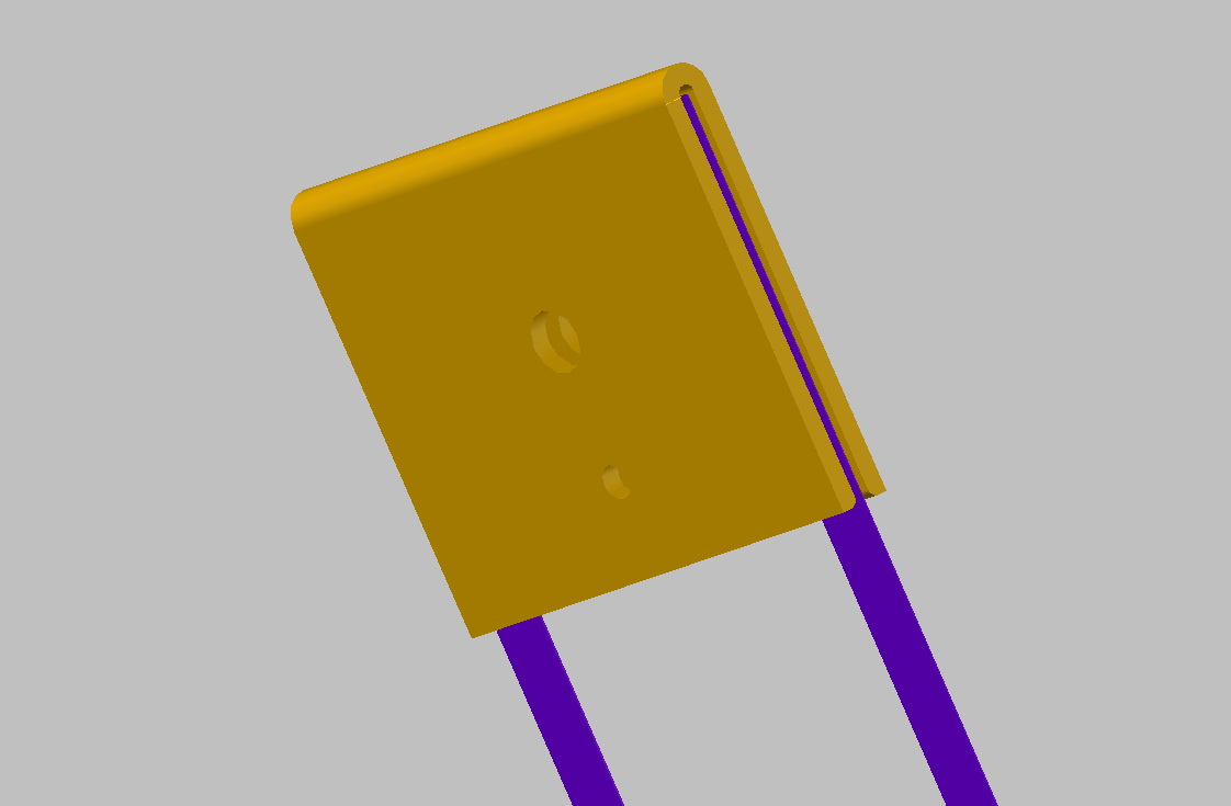

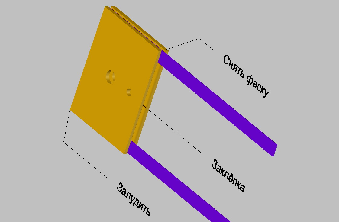

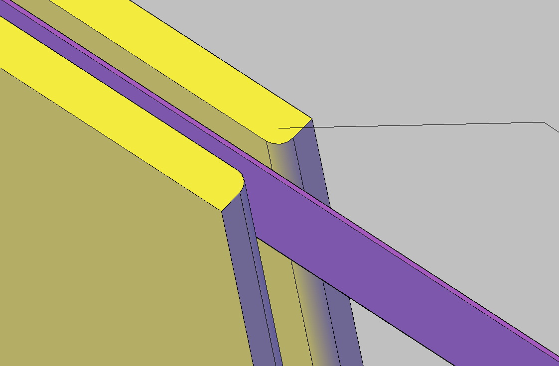

Павел, извините что не сразу ответил, Хорошо бы найти стальной фольги толщиной 0.05-0.07мм.
Если это недоступно можно вырезать полоски шириной около 1.5мм из бритвы. Только бритва не Нева, она хрупкая. Сталь
там толстоватая, поэтому полоски узенькие. Губки я обычно делаю из старых циферблатов к примеру от Молнии, учасовщиков обычно убитых много.
Есть несколько способов закрепить фальгу между губками,Залудить с обратной стороны чтобы не перегреть, прокусить
отверстие насквозь (сложно попасть) и поставить на заклёпки, или положив на плоскую наковальню пробить швейной
иглой после того как губки сжаты заклёпкой или заклёпками. Самое главное губки режу лобзиком чтобы не деформировать
их. Если есть рейсмусовые тиски можно одну пластинку согнуть пополам как на чертеже 3, главное чтобы пластины
были сжаты параллельно и не "играли" во время работы.
С уважением Дмитрий.

Я востановил сломанный пополам Педель-федер, правда проделал это достаточно усложнённо (можно было ограничиться меньшим количеством заклёпок): просверлил по 4 отверстия на "губках"- в местах точечной сварки, рассоединил,а внутри оставшуюся стальную фольгу развернул и снова соединил заклёпками.
Стальная фольга была шире губок- обточил.
Отдельное спасибо Дмитрию - очень помог Ваш совет с заклёпками латунными и тисочками.
Латунные подогнанные по размеру заклёпки, вставленные в "губки" и "обжатые" в тисочках...получилось неплохо.
