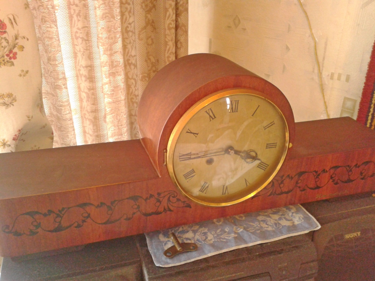

Уважаемые участники форума, хотел спросить по этим часам Янтарь. Часы бьют каждый час один раз, так и должно быть или часы должны отбивать столько раз сколько сейчас времени. И должен быть получасовой бой? А то может быть часы не настроены. С ув. ко всем
  #470
Старый 11.04.2018, 17:24
Регистрация: 31.08.2011
Адрес: рф
Сообщений: 6,297
Сказал(а) спасибо: 12,484
ЯНТАРЬ с получасовым боем.
Часы должны отбивать количество часов(двойными ударами) и по одному(двойному) удару каждые пол-часа.
