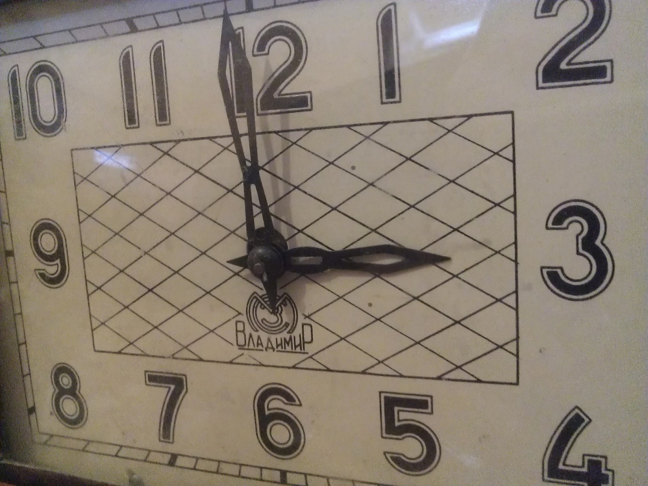

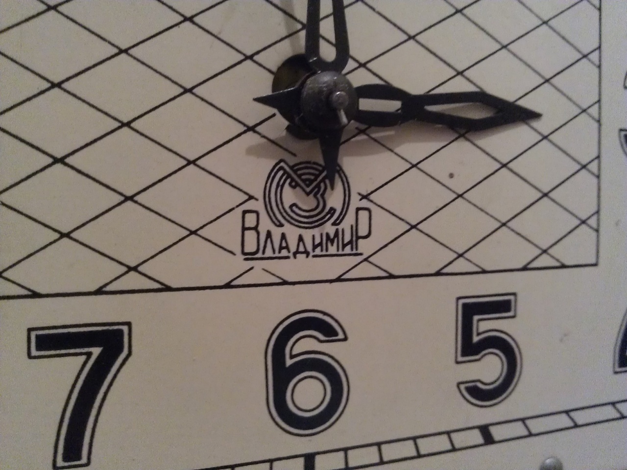

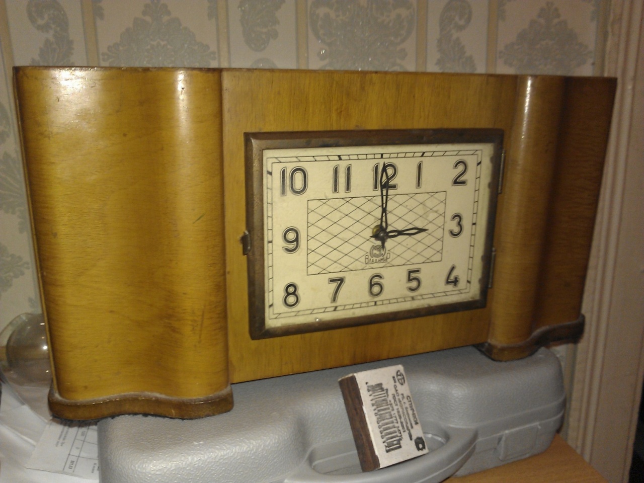

Здравствуйте форумчане! Попался вот такой экземпляр, советских
настольных часов "Владимир". Половина механизма валялось внутри.
Очень хочу восстановить. Интересные часы 1958 г., с красивым боем.
К сожалению я не специалист, но пытаюсь вникнуть, такой крупный
механизм как раз самое то. Пожалуйста друзья, помогите, может есть
у кого то схемка на них. Хочу прям плотненько заняться, довести до
идеального состояния не только мех. но и корпус и циферблат.
Молюсь что бы все детали были на месте. Спасибо Вам!

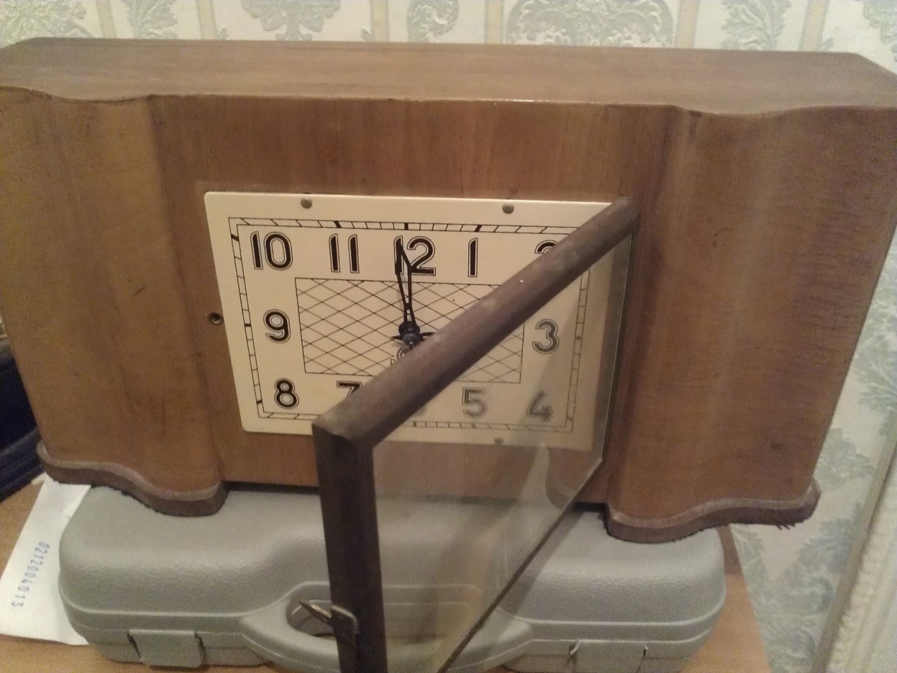

Нужно не молиться, а снять циферблат и сфоткать что под ним осталось. Похоже, у вас ликвидировали бой.
С уважением, Владимир

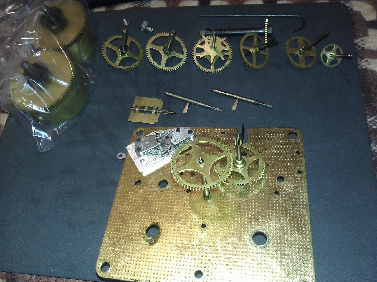

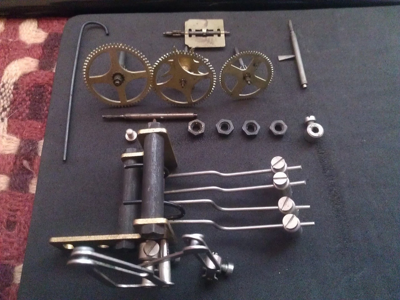

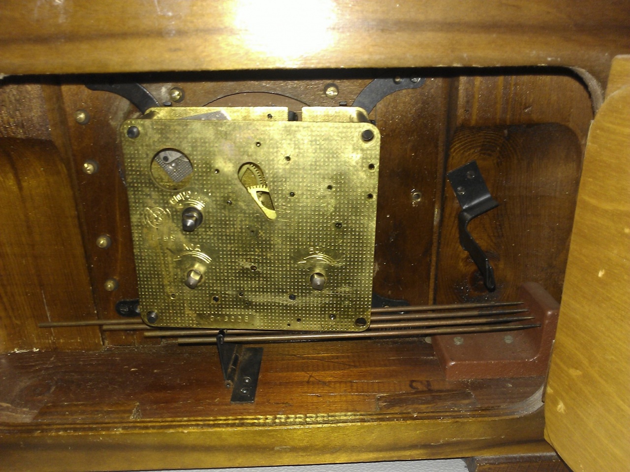

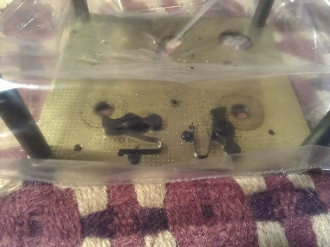

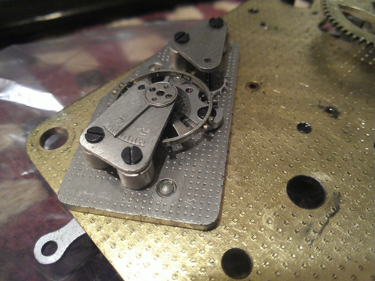

Вот что было под циферблатом, ну всё оптом заодно.
ID:	450088   Нажмите на изображение для увеличения
ID:	450097   Нажмите на изображение для увеличения
ID:	450098   Нажмите на изображение для увеличения
ID:	450099   Нажмите на изображение для увеличения

Вы прямо в переднюю платину расставте колеса и поймете. Делов на пять минут.

Для начала,снимите шахман(узел с балансом)с последующей чисткой в бензине,,калоша,,замочите в керосине,солярке зав.барабаны,почистите отверстия в платинах,они должны блястеть,почистите шестерни,после как установите шестеренки проверьте на люфт осей в платинах,особенно конечных шестеренок,а так часы хорошие у меня есть такие только в позднем корпусе

Пять минут прошли пять часов назад Как успехи? Колес хватает?
Сообщение от vova64 Посмотреть сообщение
Не надо ничего замачивать! Только полная разборка с последующей чисткой! Пружины в этих часах слабенькие (по сравнению с Янтарем, например). Разберете безопасно
Шахман будете разбирать если то очень аккуратно! Чистка самая нежная, особенно для анкерной вилки! У меня в таких же часах от обыкновенной беличьей кисточки палеты посдвигались. Пришлось регулировать заново и вклеивать. Может шелак от времени хрупким становится?
Удачи!

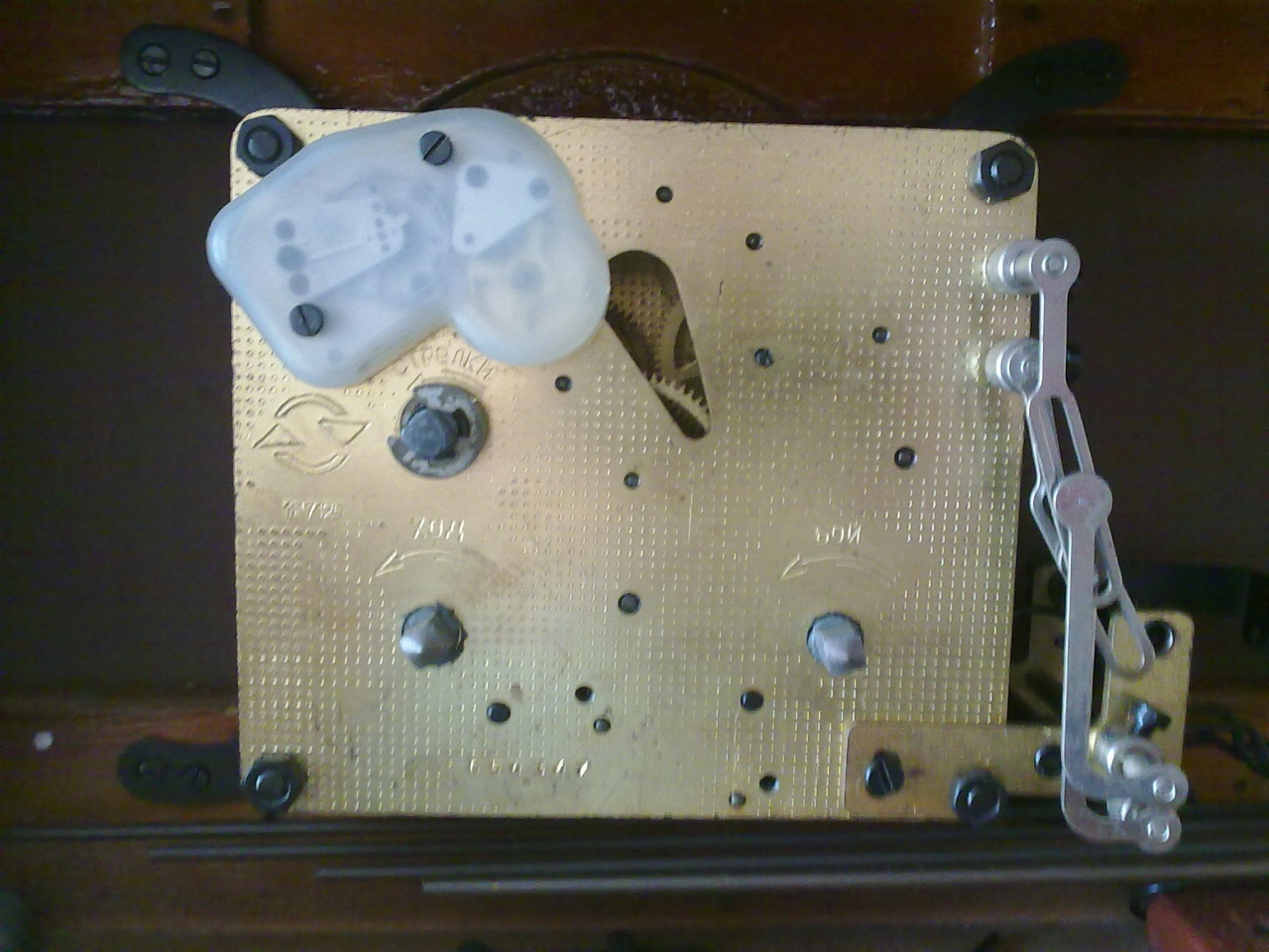

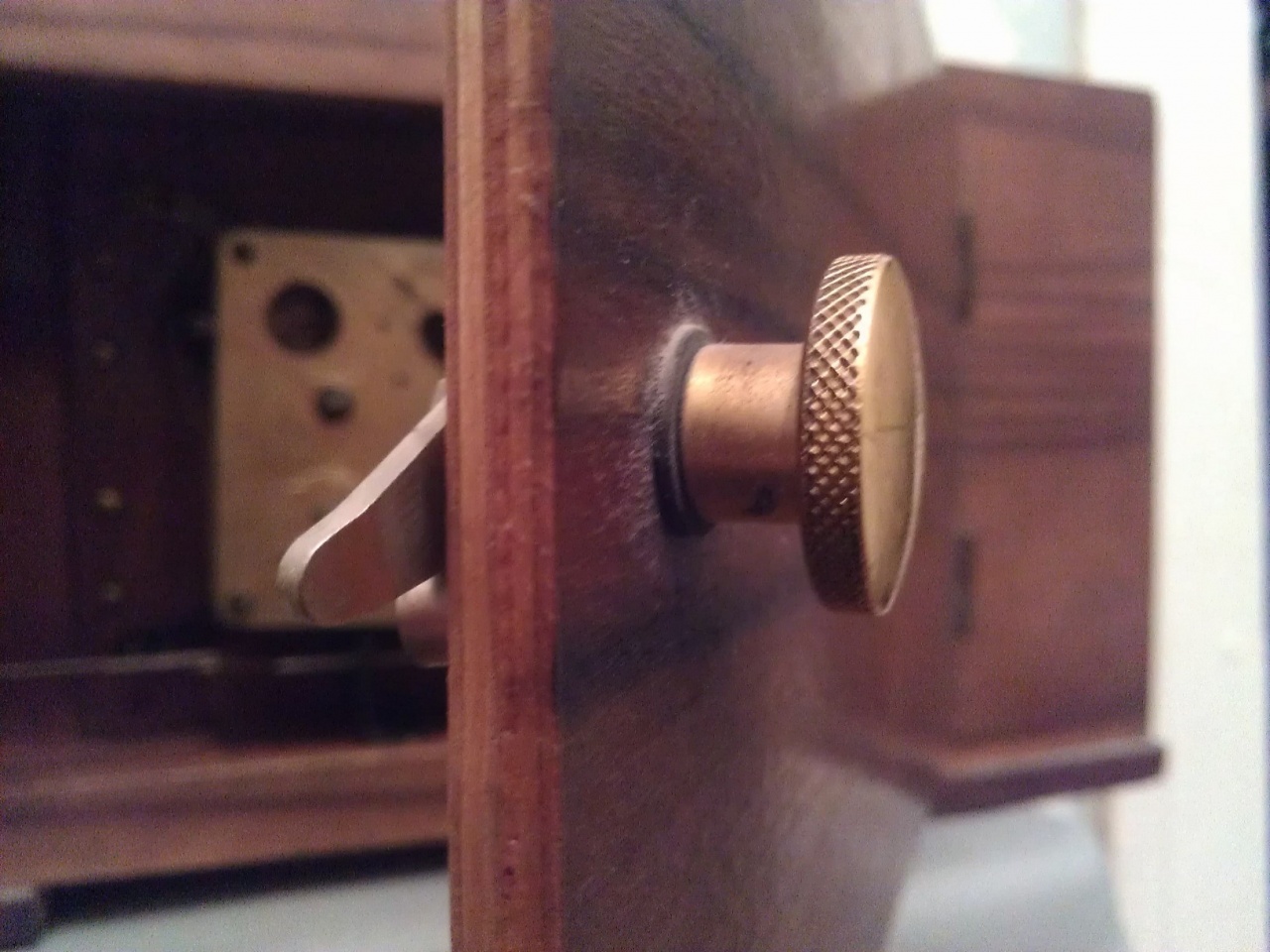

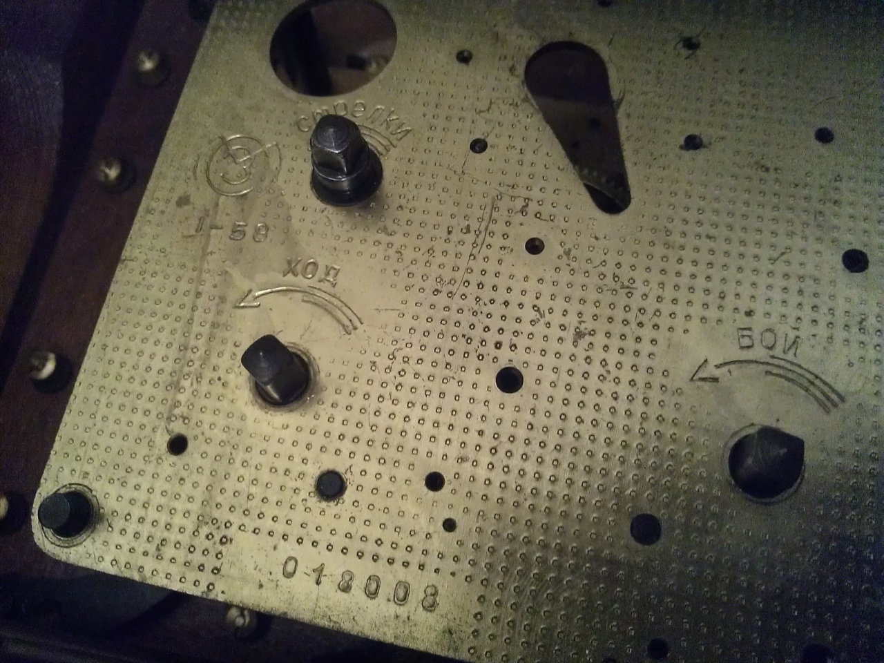

Такие часы Весна 1976 г.в.-у моей матери,раньше их делали на любом заводе Точмаш,если я правильно понял.До сих пор ходят и бьют

У ТС другой вариант механизма, старый вариант с приставным ходом внутри механизма на передней платине.
Точмаш это г.Владимир, часы Весна в последнее время. В 50-х этого названия еще не было.
